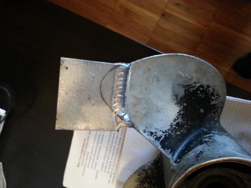

А вот какая у меня хня получилась.Спасибо Алексею Овчинникову! Не дал погибнуть!

сегодня наварил отколотую часть пера,перед этим выпрямив его аккуратно в тисках,идеально выпрямить не получилось...точнее как то стремно было,вдруг треснет,подумал и так нормально...варили не разбирая редуктора,с мокрой тряпкой и моим пальцем внизу редуктора,как только палец не терпел температуры бежал под кран остужать,на все ушло пол часа
(проволока BRIMA ER 5356 (аналог СВ АМг5) толщина 3.2 мм)...еще пол часика после работы на болгарку и абразивную шкурку на диске ...сегодня думаю покрасить в гараже...

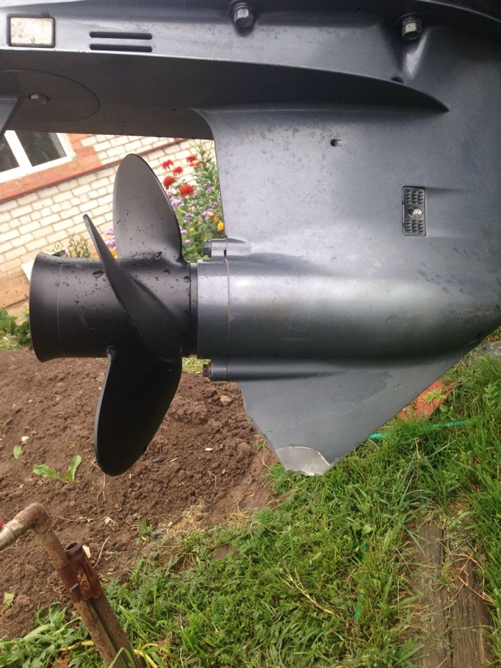

На фото последнем, что то не совсем по оси вал выглядит....,
если смотреть с торца, уведен в лево.... ..... Не вывернуло случаем его по оси???
неудачный ракурс получился,вал проверял на биение куском проволоки на глаз совсем нет...

Да не нада там редуктор разбирать.. Подварка МИН.. ничего нагреться не успеет :yes: Люминь -- всё отведёт.. Сане С , вааше Дед варил, который только автодиски постоянно варит, вроде норм получилось :unknown: :pardon:
