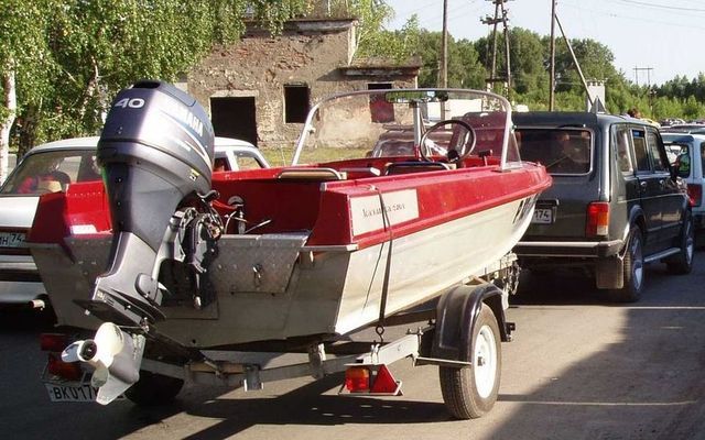

Варится. Не знаю чем и как, но мне заваривали на "Казанке 5м4" три отверстия на борту в районе транца. У предыдущего владельца там пролежал перевернутый аккумулятор более 10 лет, элекролит вытек. В результате три дырки. Заваривал прекрасный сварщик в своем гараже. Правда, у него там полгаража сварочного оборудования (сколько всего и каких, аппаратов, не считал). После этого я на ней проходил два сезона и не заметил никаких проблем. Затем продал. Правда, покупателю рассказал эту историю и пытался показать места сварки, но не нашел. Т.к. я их болгаркой после сварки сравнял с бортовым листом, покрасил весь низ. Вот эта "Казанка". Дырки были в районе стяжки крепления лодки.
