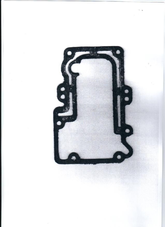

Многие спрашивают, где взять ту или иную запчасть, деталь или еще что-либо по Ветерку(не важно 8 или 12). Предлагаю общими усилиями создать что то типа хранилища, где можно было бы размещать полезные для Ветроводов вещи. Кто то спрашивал прокладку поддона Ветерка 8, предлагаю всеобщему вниманию сканер прокладки поддона. Сложного ничего нет, достаточно скачать и распечатать.
Отсканировано на МФУ Panasonik KX-MB1520RU

внимание!сканы прокладок получаются в правильном размере если распечатать на том же мфу с которого делали скан. дома сканировал прибоевские а на работе распечатал-размер не совпал.или же указывать модель устройства на котором делали скан.
tihon2323
28.04.2014
283
Удмуртия, Сюмси
Викинг 340LE
Ветерок 8, Эпл-2-У5
Добавил название МФУ
можно на любом печатать
сканируете прокладку, открываете файл в фотошопе, рисунок делаете в нужном размере (замеряв оригинальную прокладку) и сохраняете в формате пдф (.pdf), после этого можно печатать на любом принтере...
проверено на 100%
я так делал прокладки и наклейки на капот для джонсона...

ну или делать отметку на листе (квадрат) со стороной 10*10см. и фотошоп не нужен. отпечатал - проверил.

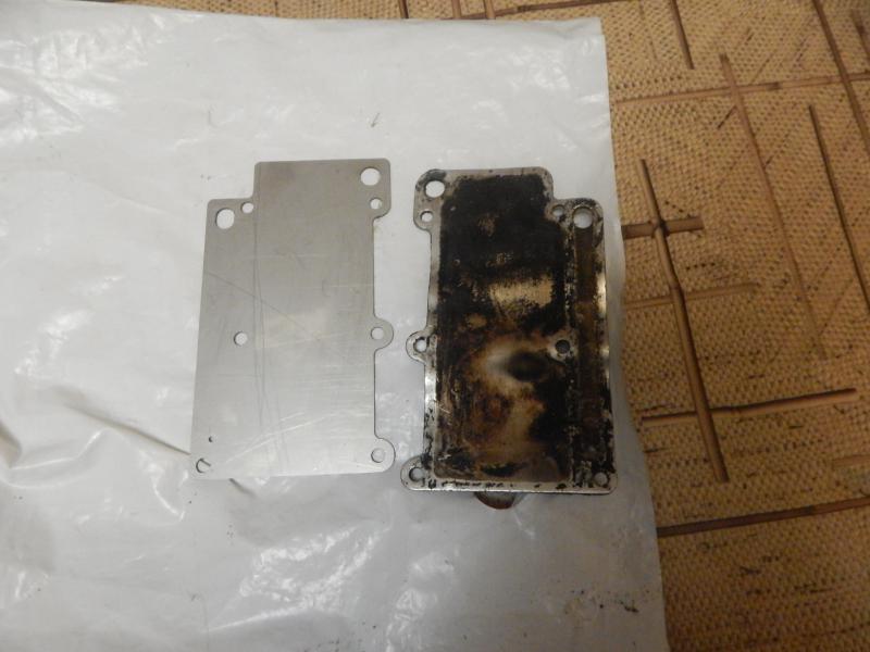

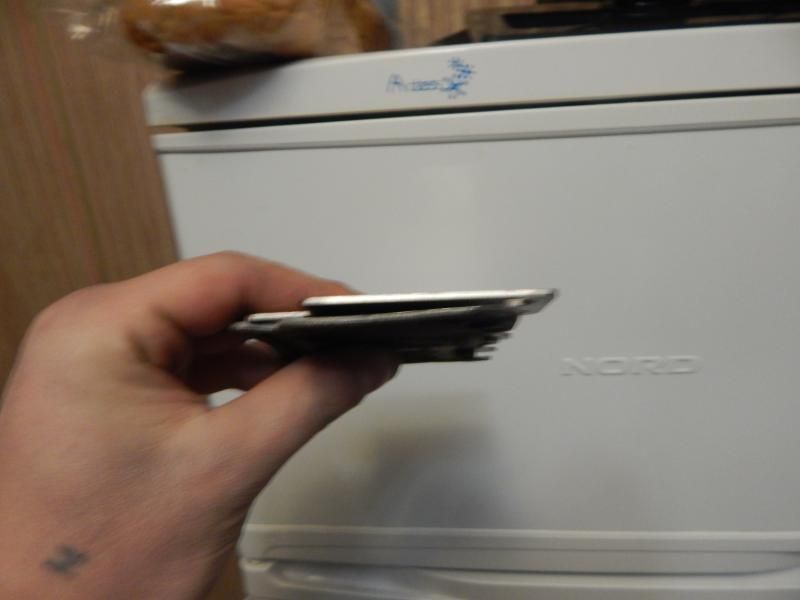

Вот очень полезная доработка. выполняю из нержавейки 1.8 мм. режу на лазере
Garry76ru
26.02.2015
26
Тутаев, Яр. обл.
Grouper 400
Ветерок-12
Это у кого возможность есть, а так - кусок алюминиевой шины на заклепки сверху родной перегородки.
нордик301
22.10.2011
2 202
340
73
Алтайский край
Анатолий Ильич
+++ В точку ! Сколько можно найти применению деталюх из " нержавейке " ..?! А " ветровизжайке " за глаза простой алюм . шинки .
