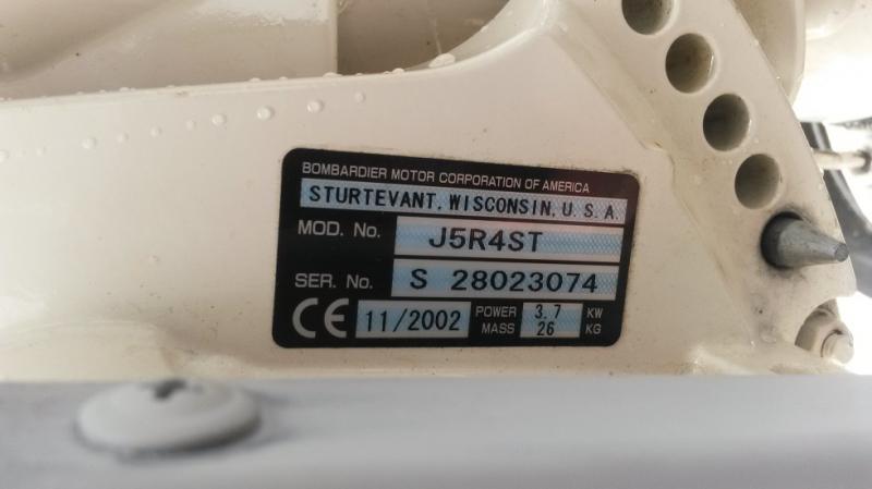

В хозяйстве появился вместе с лодкой Мнев-300 такой звереныш: Johnson J5R4ST, рожденный в ноябре 2002 года корпорацией Bombardier.
Вот табличка с редуктора:

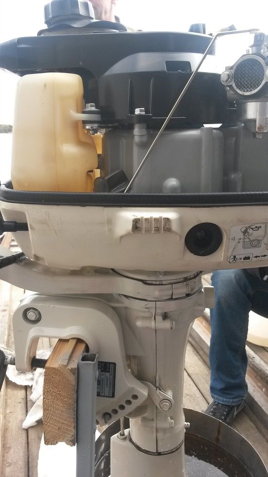

1. Не идет вода из выпускного отверстия из цилиндра. Когда дергаешь за шморгалку и мотор заводится, секунд 5-10 водичка бежит. Потом начинает просто плеваться, и наконец идет пар... Что может быть? Лечится ли это без разборки редуктора?

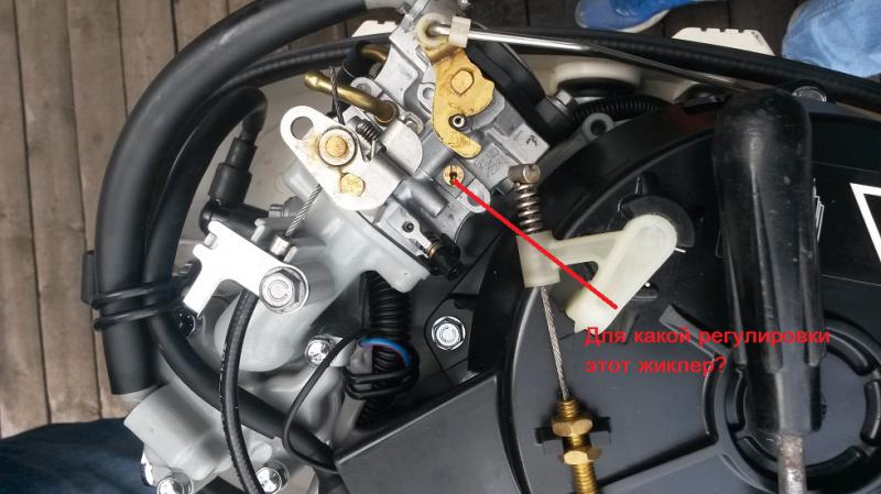

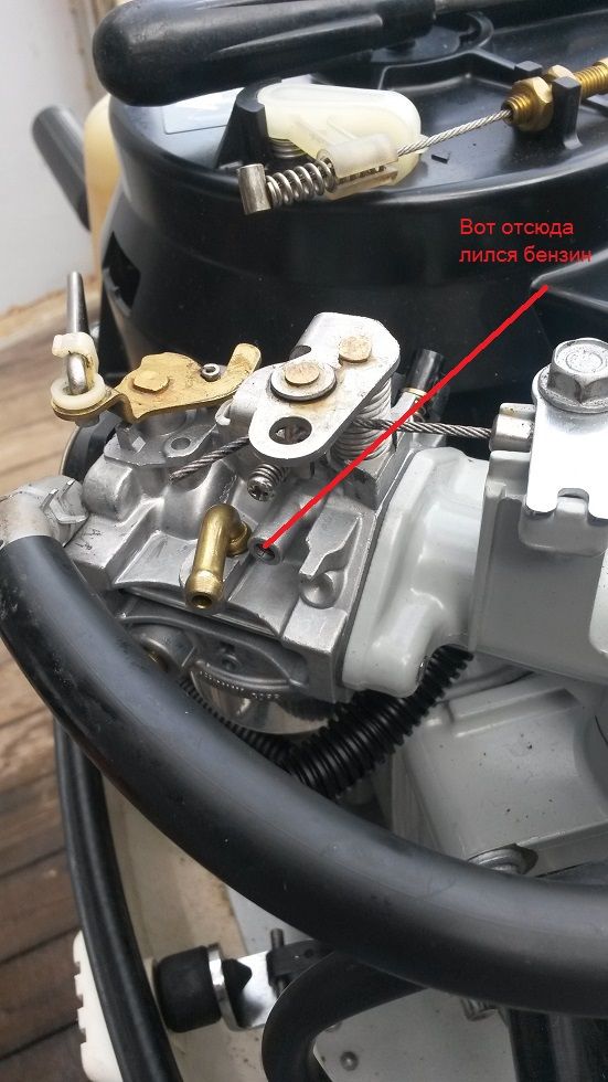

2. Была проблема с работой мотора. Отказывался работать без подсоса и заводился плохо, с 10-25 раза... Путем некоторых манипуляций с заменой на левую свечу, подкрутки и прочистки чего-то там в карбюраторе - стало более-менее работать нормально. НО... Вот из этого отверстия лился бензин, как будто перелив в карбе.
И какое назначение может иметь вот этот жиклер???

Валерьич лучше разобрать и глянуть охлаждение.крыльчатку .жалко если изза этого крякнет.топливо текло-скорее всего перелив.игла не держит.жиклер наверно воздушный.или холостого хода или дополнительный на весь газ когда заслонка открыта.хороший моторчик.состояние как у нового

Верхний жиклер - воздушный холостого хода. А крыльчатку всё-таки надо посмотреть.
На счёт перелива - бывает в начале сезона какое-то залипание поплавка, я подозреваю это из-за присадок в бензине.
Игла у этих моторов ходит невероятно как долго, скорее всего не из-за неё.

Ну, что ж, осталось только залезть в помпу........

Кстати, это один в один сузуки 5. Но если брать крыльчатку johnson, то она дешевле.

Ни чего там сложного, вскрой помпу проверить. От долгого стояния могла игла залипнуть, может промыться сама, погоняй.
