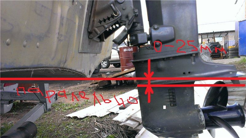

Вот подмажусь и я к теме. :roll: Гдет видел фотки правильного угла установки плм на катер, найти не могу... :roll: Вот как у меня установлен Нептун на Прог, правильный угол???
Стоит сейчас в среднем положении.

Попробуй расправить по горизонтали боковые скулы от середины до транца, ну и расстояние от КП до киля 25мм.

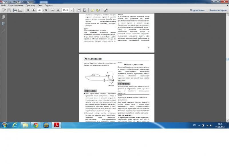

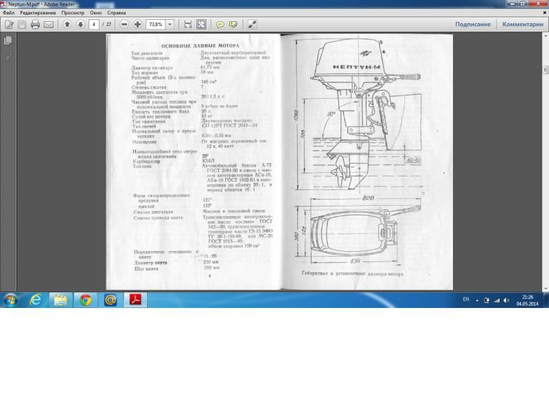

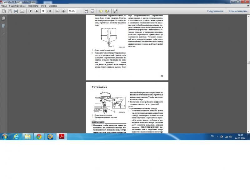

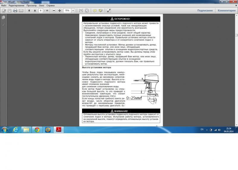

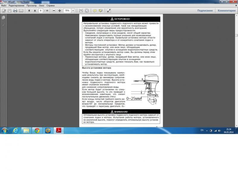

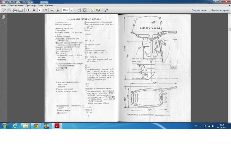

Сдается мне что ставить мотор на лодку надо по мурзилке :dedok
Вот пример с Нептуном: АКП ПАРАЛЕЛЬНО днищу лодки и расстояние высоты навески мотора соблюсти примерно в указанных пределах. Более точно высоту вымеряют по ходу испытаний с конкретным винтом по показаниям тахометра :dedok
И сдается мне что у Игоря слишком поджат мотор (нос должен зарываться, утюжить ), а у Володи наоборот - слишком отодвинута нога от транца (т.н. дельфин возможен)...
Хотя можете и не читать это... Это так... в теории ))) Я еще сам только учусь :crazy:

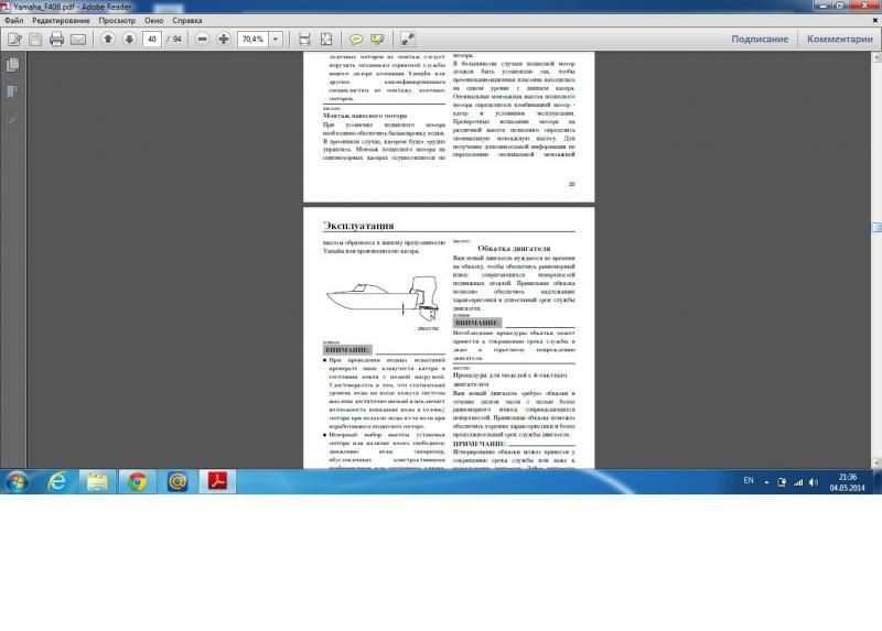

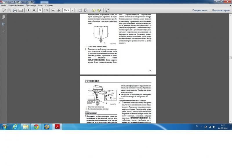

Вот еще варианты:
Ямаха 40
Ямаха 4-5-6
HDX 40
Как видно у всех производителей одни рекомендации)))

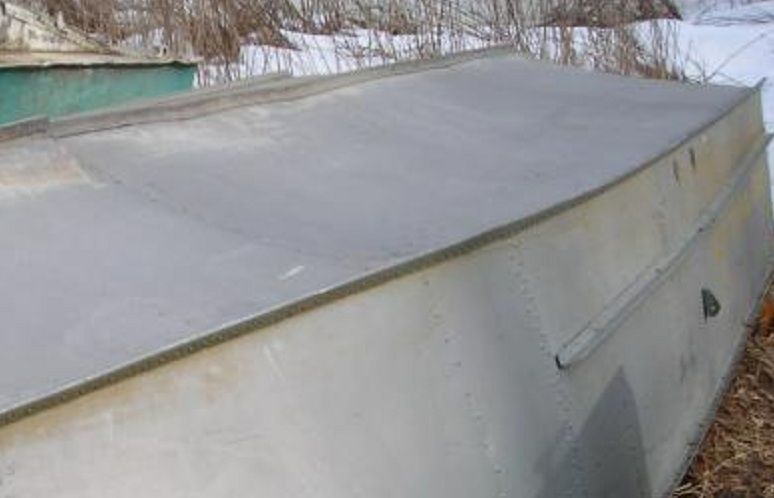

По поводу "роет носом", именно у П-2М частая проблема с этим, даже П-2 Оренбургский выпуска начала 70х вел себя как П-2 Куйбышевский и не зарывался(я ходил под Вих-М) , поведение немного лЕчится гидрошайбами и кормовой загрузкой, правильно Сергей говорит, надо внимательно просмотреть днище на предмет вмятин(возможен и заводской дефект), как крайний вариант отогнуть скулы "почти до ровного" от крепления колёс в сторону транца, но этот процесс очень "тонкий", ИМХО нужно не бить, а именно отгибать, и обязательно хорошенько строительным феном прогревать дюраль днища и борта у скулы чтобы не получИть трещин :yes:

з.ы. И фотки днища ;)
