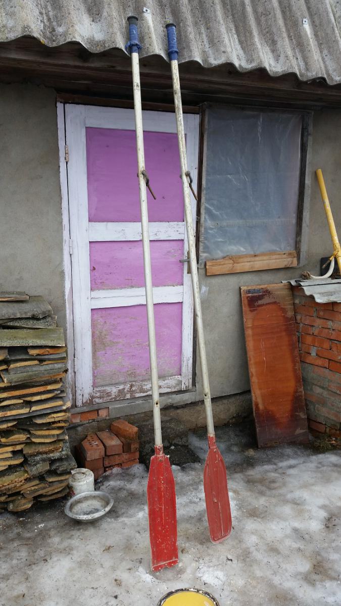

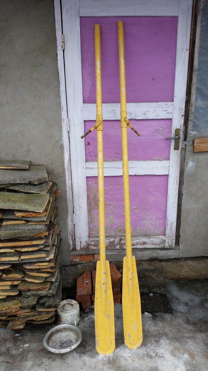

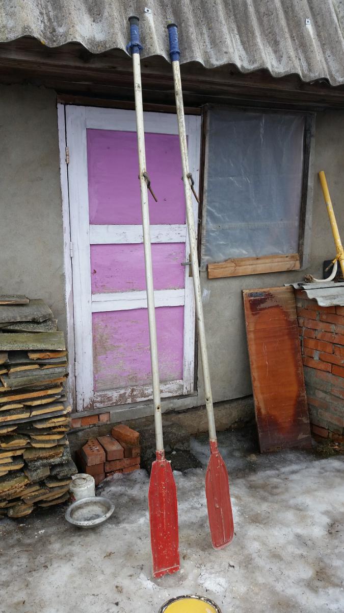

Похвалюсь своими веслами))) Они от К5М4, другие от П2М с разными лопастями (обратите внимание - из носилок, а я и не знал)

Только пальмы без сучков! :lol: :lol:

Не прочитал , какое "весло" лучше :unknown:

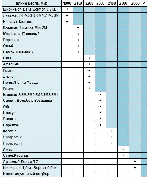

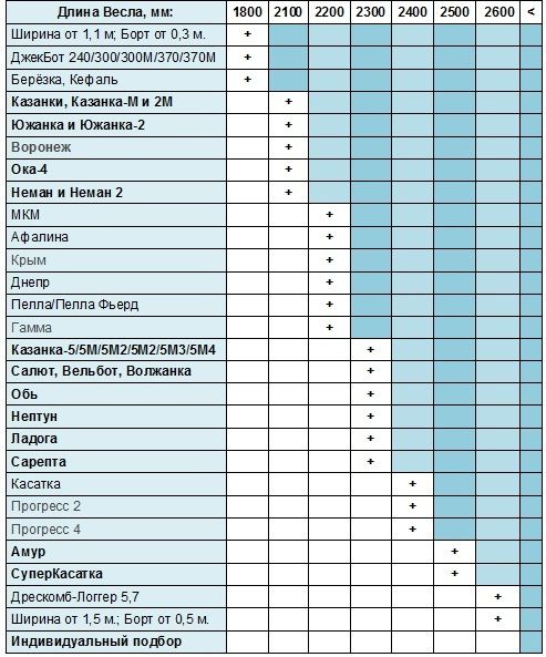

Тоже нужны весла.Искал себе и вот чего нашел .Может пригодится кому
