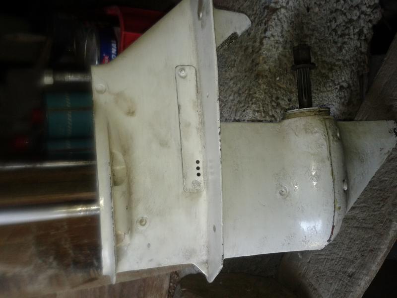

11" это диаметр? а какой шаг?
либо я все перепутал?
мичиген в Сербие не найти
Re: Johnson 25 2T прогресс (2)

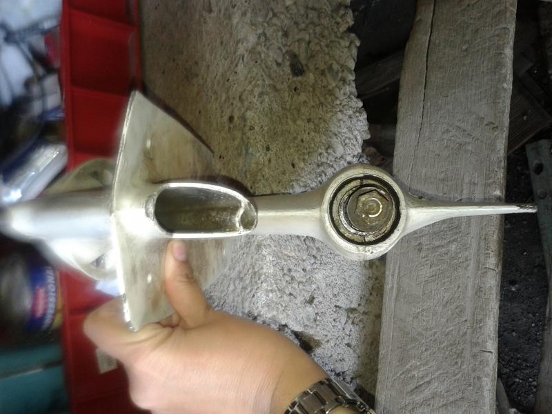

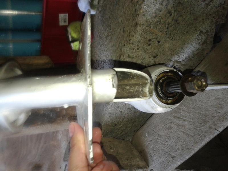

Нет, "Н" - шаг, "D" - диаметр :yes: Какой у тебя на 25ке вал, под латунную шпонку или "шлицевой" ?
Фото редуктора или рисунок из мануала выложи сюда.

как перво спасибо на ответам.
к сожалению не успел раньше выложить фото.
