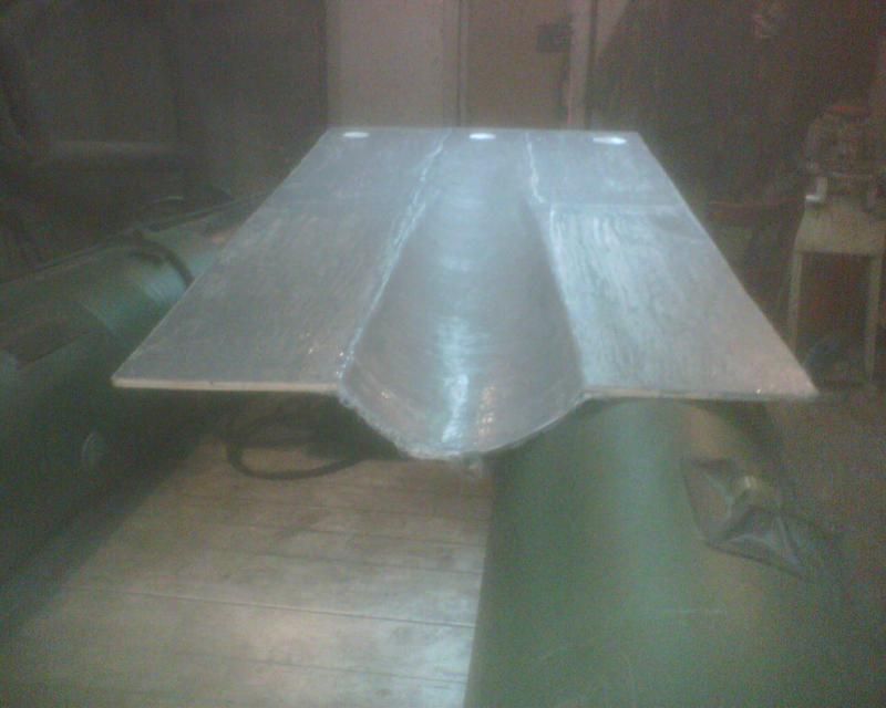

на конец то свершилось сегодня получил лодку из Абакана от Виталия,работа сделана офигеть как,теперь обкатка,Только вот у нас уже -4 но всё равно обкатаю и покажу.

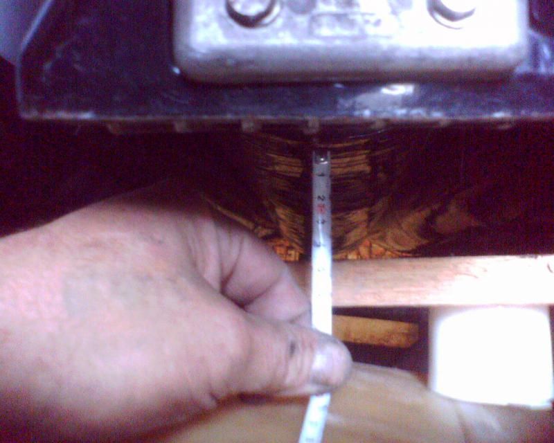

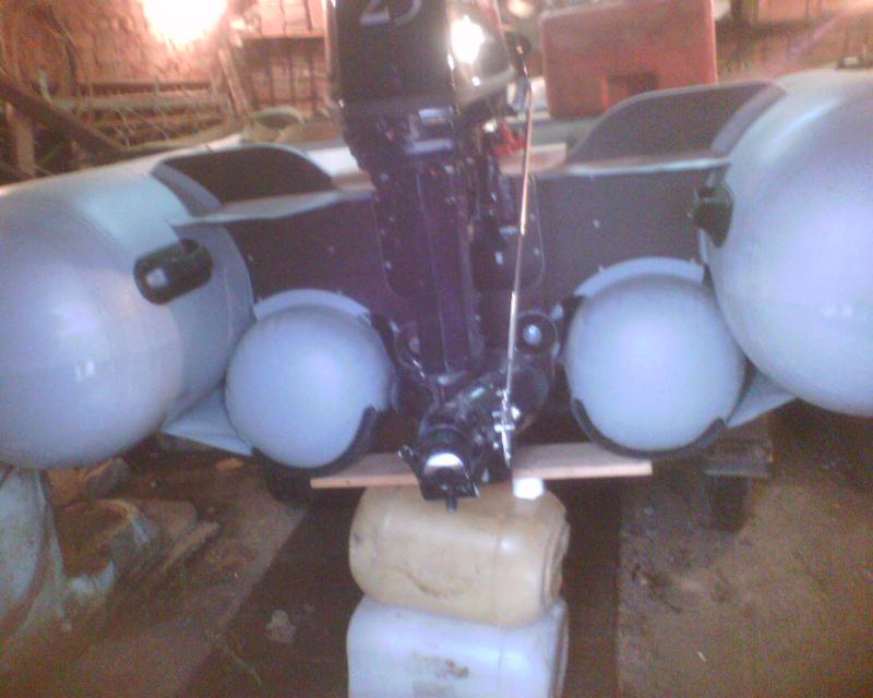

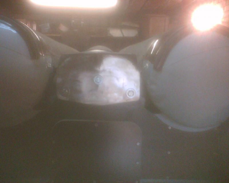

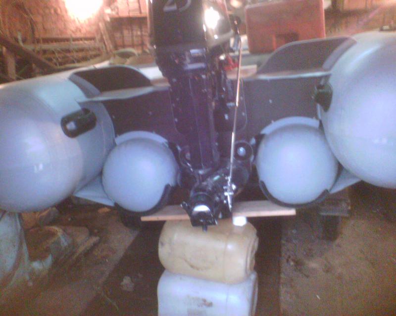

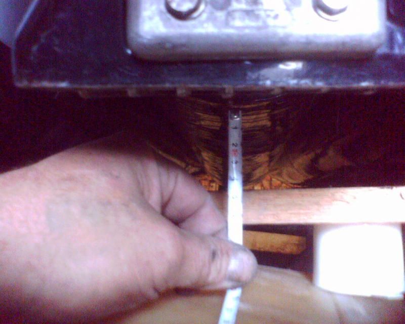

Сегодня загрузил лодку на прицеп и выставил мотор,водозаборник выше днища на 5см.Это пока не сделал инцептор.Сделав инцептор ещё мотор подниму на 2см.У нас снег и -6 если завтра не замёрзну на смерть то выложу видео.

всё поехало как по написаному.без прохватов воздуха и по прямой и в поворотах.За зиму зделаю инцептор и ещё подниму моторчик на 2 см

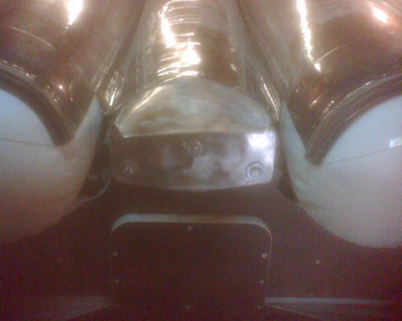

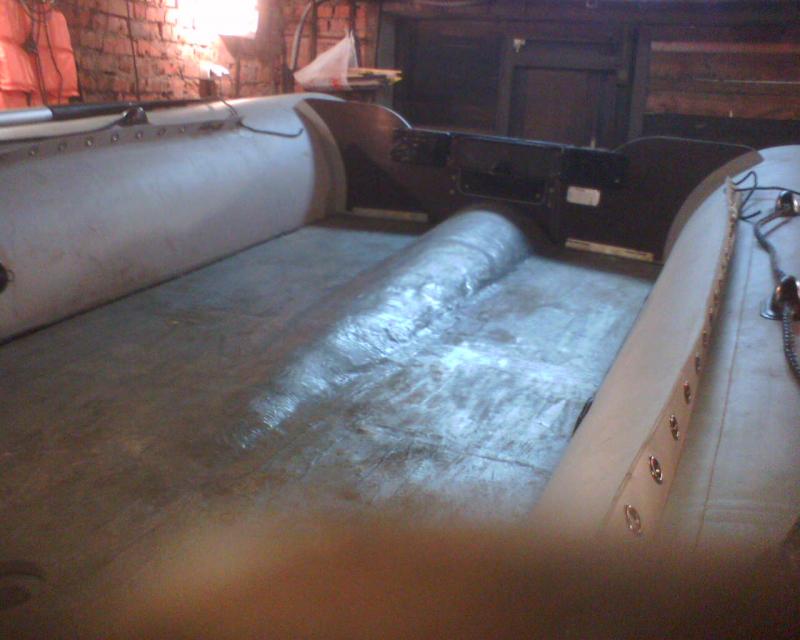

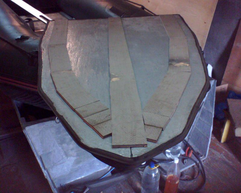

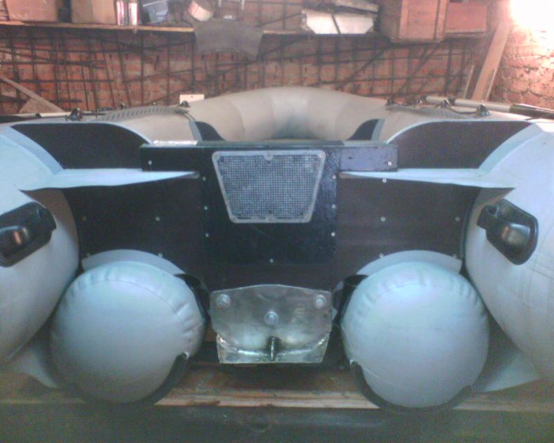

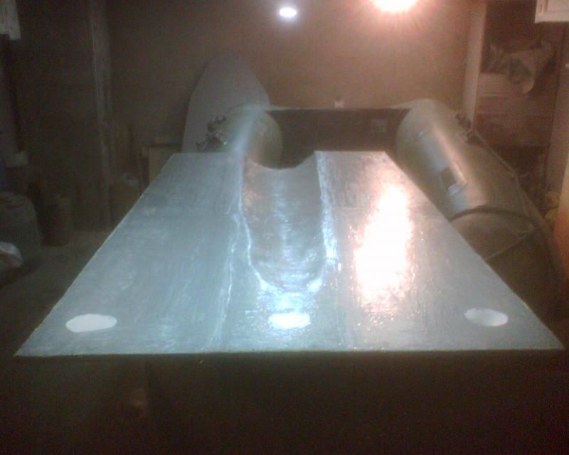

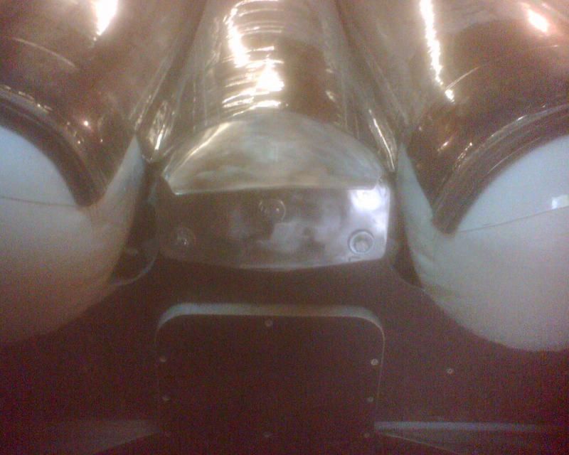

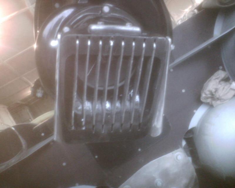

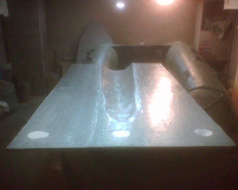

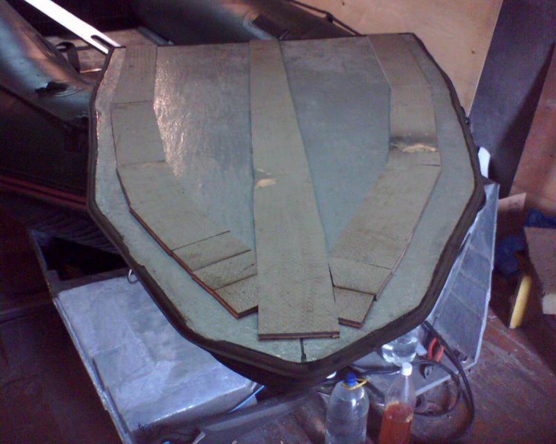

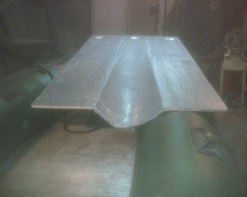

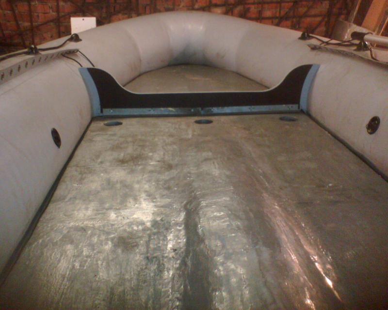

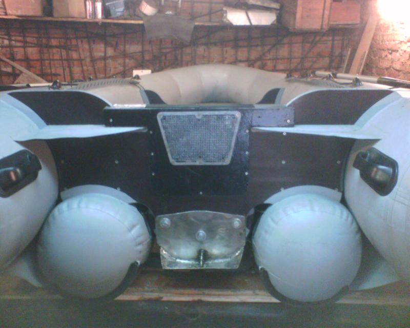

Вот к сезону сделал полы в лодку и инцептор,осталось транец переделать чтобы не на брусках было.Мотор теперь поднял ещё на 2 см.Теперь водозаборник выше днища на 7см вместо 5см.
Калашников
25.05.2012
2 469
93
Междуреченск
Виталий
ПВХ,Самдельная с тонелем

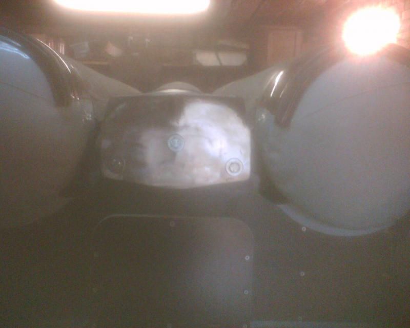

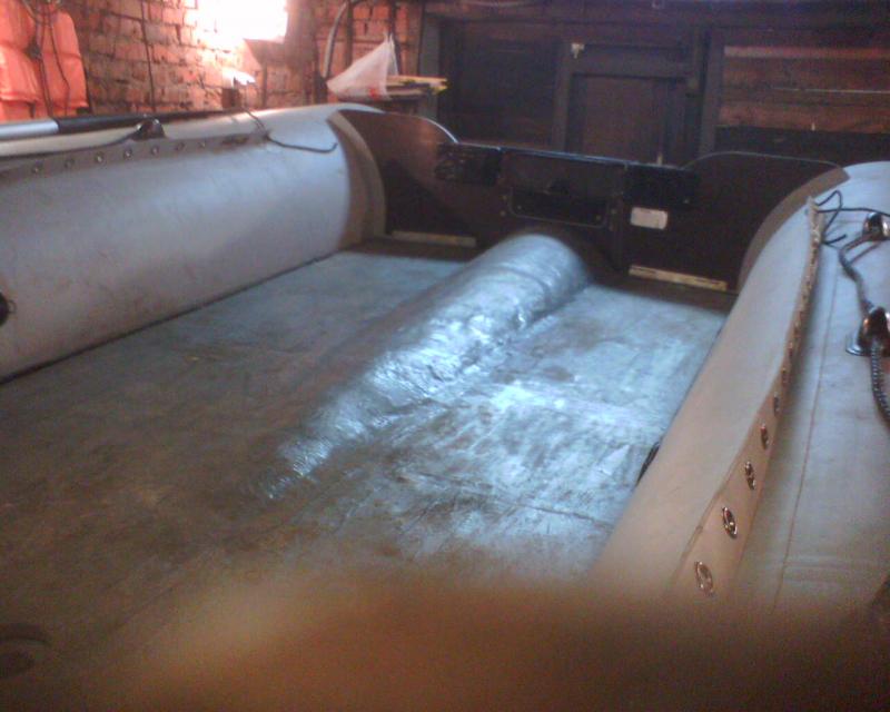

Сегодня обклеил торцы резиной от автомобильных дверей а под балоны приклеил пенку.Чтобы ни чего не шоркало.

Полы весят 15 кг.Продаю свою старую нисанмарин-320 бронированую с маленьким тонельчиком на 3см как раз интейк не бъётся.

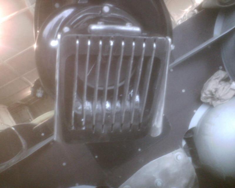

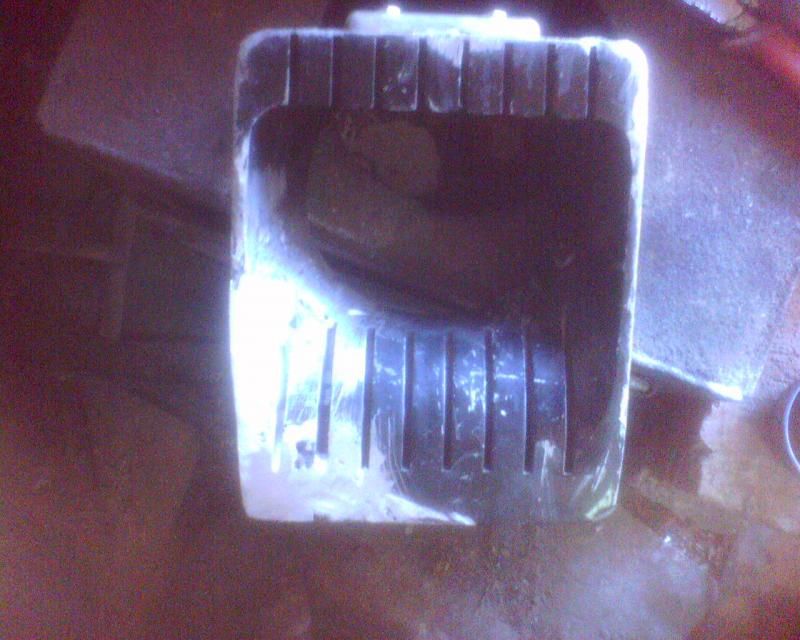

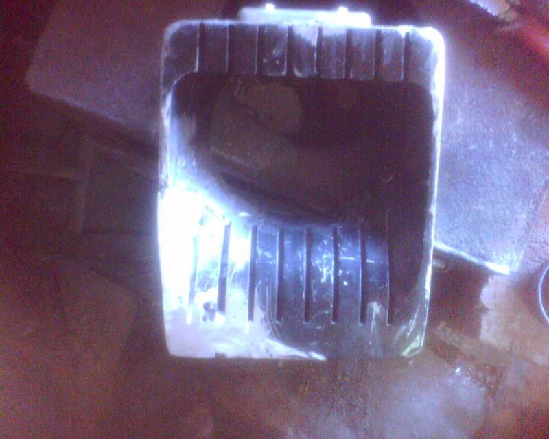

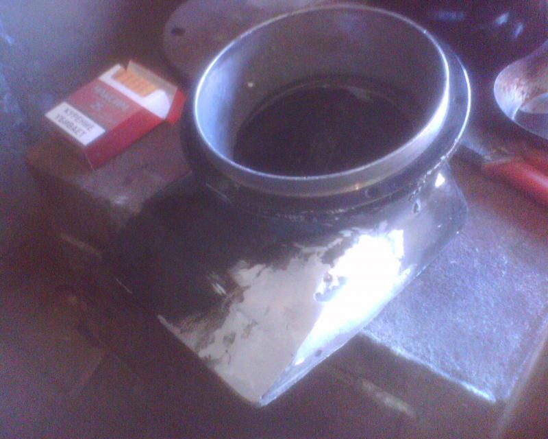

Вот наконец то и я сломал интейк(водозаборник) по своей глупости,Когда сломал тогда пассажиров высадил и проехал чисто.А так 1200 литров сжёг даже краску заводскую не исшоркал.Но теперь всё позади.так как всё починил и завтра опять на воду.

Виталя, а крылышки то зачем прилепил, для красоты?
