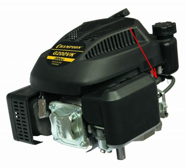

Подскажите, пожалуйста, назначения патрубка со шлангом у Двигателя Champion G200VK,
один конец шланга на патрубке, выходящем из картера, а другой в воздушном фильтре?
Есть очень смутные сомнения, что это для бензонасоса, но это всего лишь сомнения..))
Заранее буду признателен.

Это сапун. Вентиляция картера.
Понятно..А жаль..Была надежда, что это зашунтованный патрубок для бензонасоса..
Но за пояснение спасибо..))

бензонасос к такому мотору примастрячить вообще не проблема. Пусть здесь с горизонтальным валом, но все остальное однотипно:
http://www.snowmobile.ru/forum/viewtopi ... start=1525

Получается надо обязательно обратку делать?

Да, иначе порвет бензонасос.

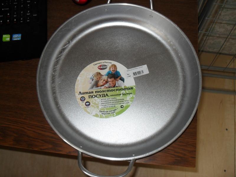

Исходником для переходной пластины послужит сковорода из алюминия (или дюрали)

Мне jawa0110 скинул файл - все подходит!!!

Надо? скину фото, что у меня из сковородки получилось.
скинь плиз.... a-d-v@narod.ru я вот думаю чем втулки проставки заменить.... иль купить шо ли ?
