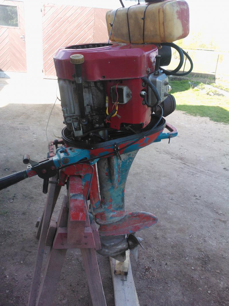

Вот что получилось - недароботанный образец для тестирования.
Буду тестировать.

Первый тест на воде. Лодка тяжолая - из стеклопласта (примерно 300кг)
Кажется что винт слишком лёгкий или маловат шаг, потому что двигатель легко набирает полные обороты, и нога для етой лодки слишком короткая винт иногда воздух крутил - нужин наружный транец по ниже.
Незнаю првильно ли устоновил трим - угол наклона движка.
По gps 15 км/час набирает.
За час катания употребил примерно 3 литра бензина.
Интнресно, как бы движок повёл себя на Казанке?
Может подскажете винт размером или шагом по больше?

Иварс, моторчик - :good: С таким расходом бензина - малолитражка :jokingly:
Только корпус твой не 300 кг весит... Длина 4,0-4,2м, ширина 1,6 - ну 180-220 кг веса. Примерно как Ладога или Нептун...
Корпус Темпа длиной 4,7м и шириной 1,82 весит 380...

zms сказал(а):
Кажется что винт слишком лёгкий или маловат шаг, потому что двигатель легко набирает полные обороты...
...По gps 15 км/час набирает.
...Может подскажете винт размером или шагом по больше?

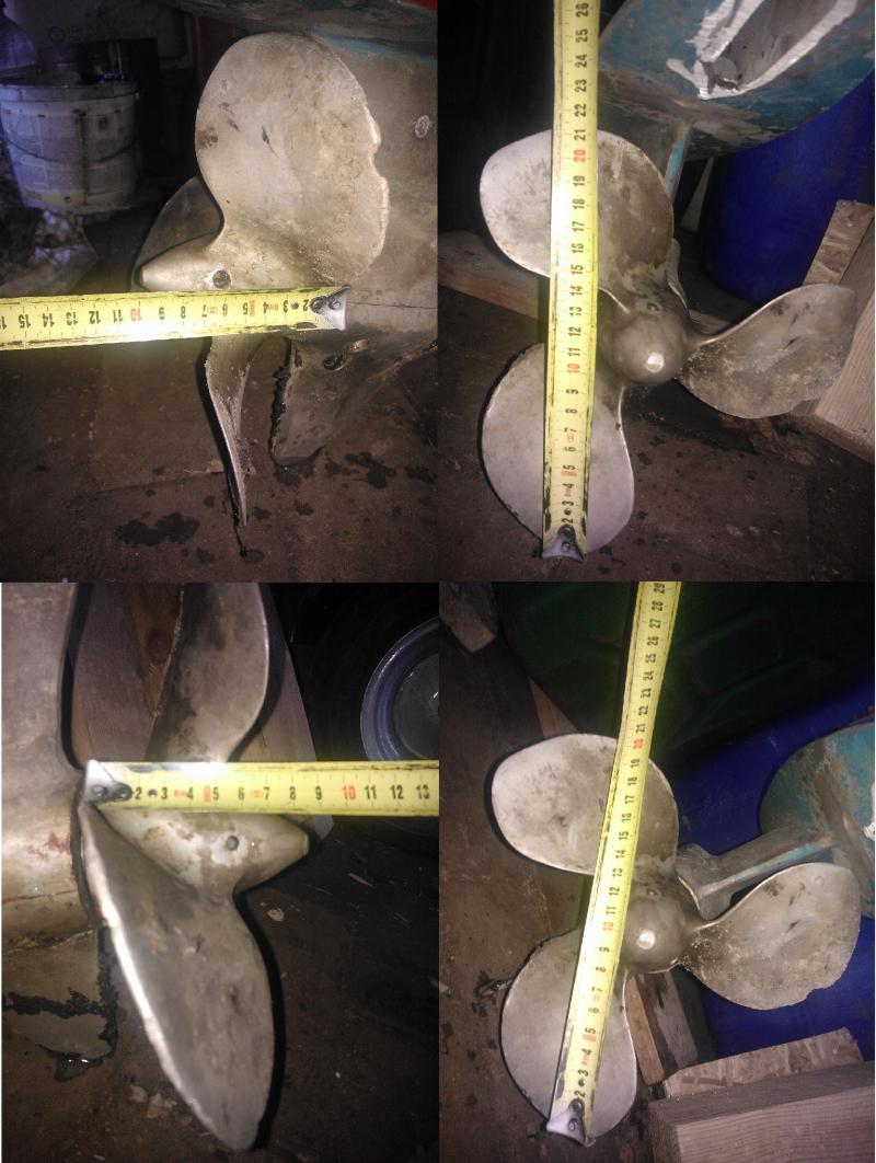

Иварс, шаг у твоего винта 300мм.(Н11,8" :shock: ) самый скоростной из Вихревских!, по фото похоже слегка обточен на токарном станке по диаметру. Мотор не раскручивается на полные обороты, ибо Прогресс с Сузуки15 - летит! :D , а не ползет на полуглиссе 15км/ч.,
...ИМХО найди грузовой винт шагом 240мм.(правда он очень редкий), ну или хотябы 282мм.,... а всего лучше мультипитч(с переменным шагом) и подбери :good:
Кстати ты ограничитель оборотов снял?
zms сказал(а):
и нога для етой лодки слишком короткая винт иногда воздух крутил - нужен наружный транец по ниже.
Не нужен! Кавитирует винт от того, что лодка идет в несвойственном ей режиме, она глиссер, а не водоизмещайка :)
zms сказал(а):
Незнаю правильно ли устоновил трим - угол наклона движка.
Это ужЕ опытным путем, после выхода на глисс :yes:
p.s. Удлинни румпель и пересядь подальше от транца, выход на глисс будет легче ;)

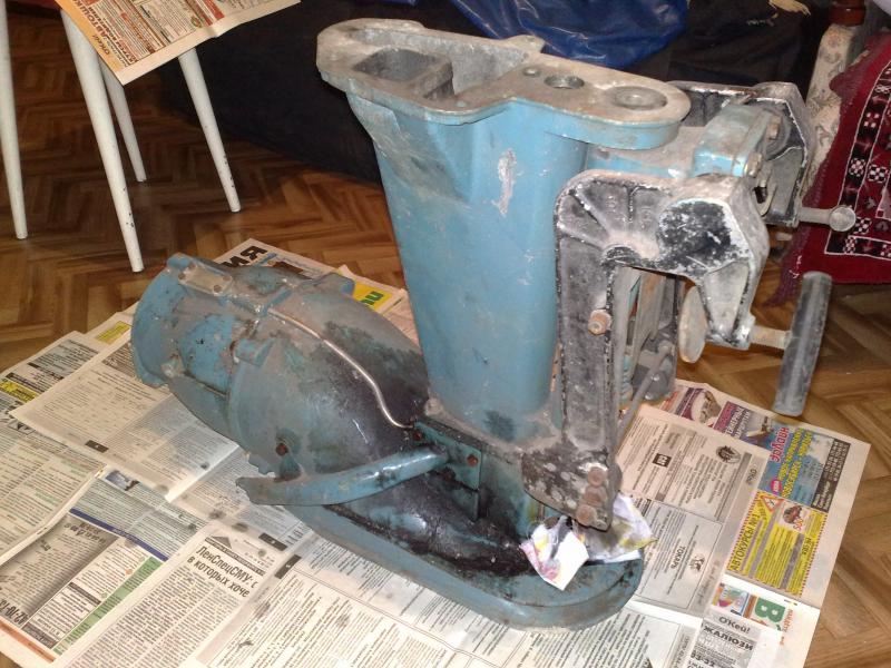

С редукторами и винтами тема понятная. А как насчет водометной приставки которая выпускалась для Вихря?
У меня две таких в загашнике. Переставлял ее взамен родной вихревской ноги, но засада оказалась в системе охлаждения.
Заборник расположен за импеллером, примерно как на Вихрь-М. И даже на полных оборотах струйка воды с контрольного отверстия лишь чуточку посикивает.
Так вот не дает мне покоя наличие двух этих водометных баламутов. Что если воткнуть на них воздушник на 21-24 кобылы?
Легкую надувную плоскодонку типа Братана-430Э (4,3 м, 32 кг) должен вообще изумительно тянуть!

Это значит не улитка а обычный водомет? Тода проще его на стационар переделать.

Пардон, а улитка - это необычный водомет? Или я пропустил рождение догмата "водомет - это улитка"?
Стационар на надувашке - это в юмор.....
Улитка и водомёт, формой движетеля различаются.
У водомёта КПД побольше, чем у улитки.
