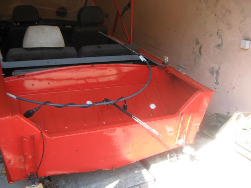

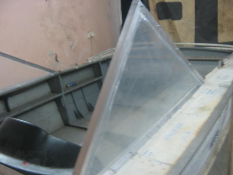

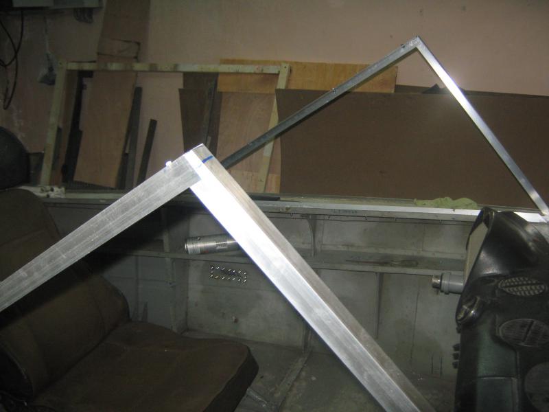

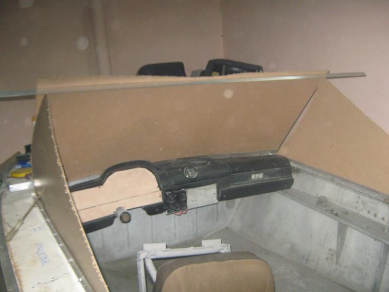

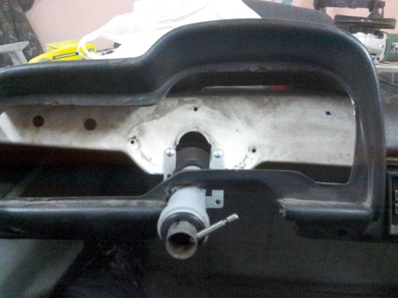

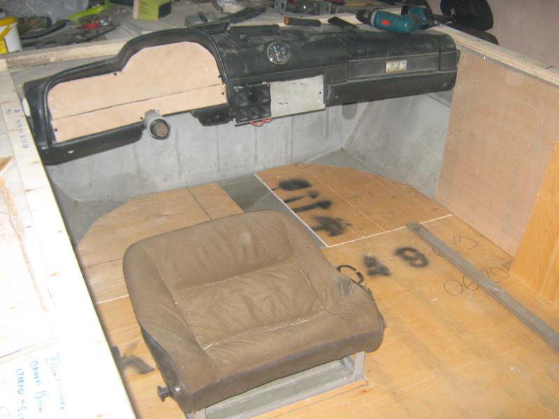

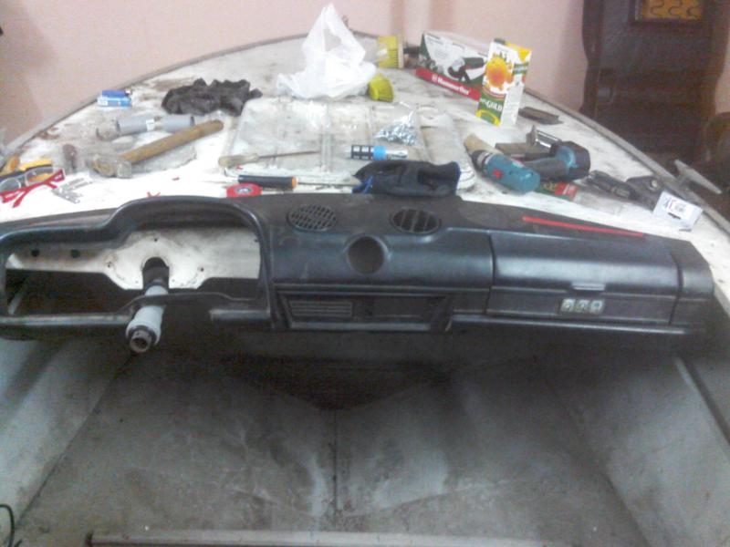

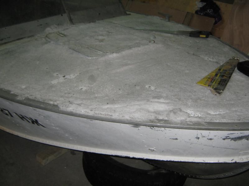

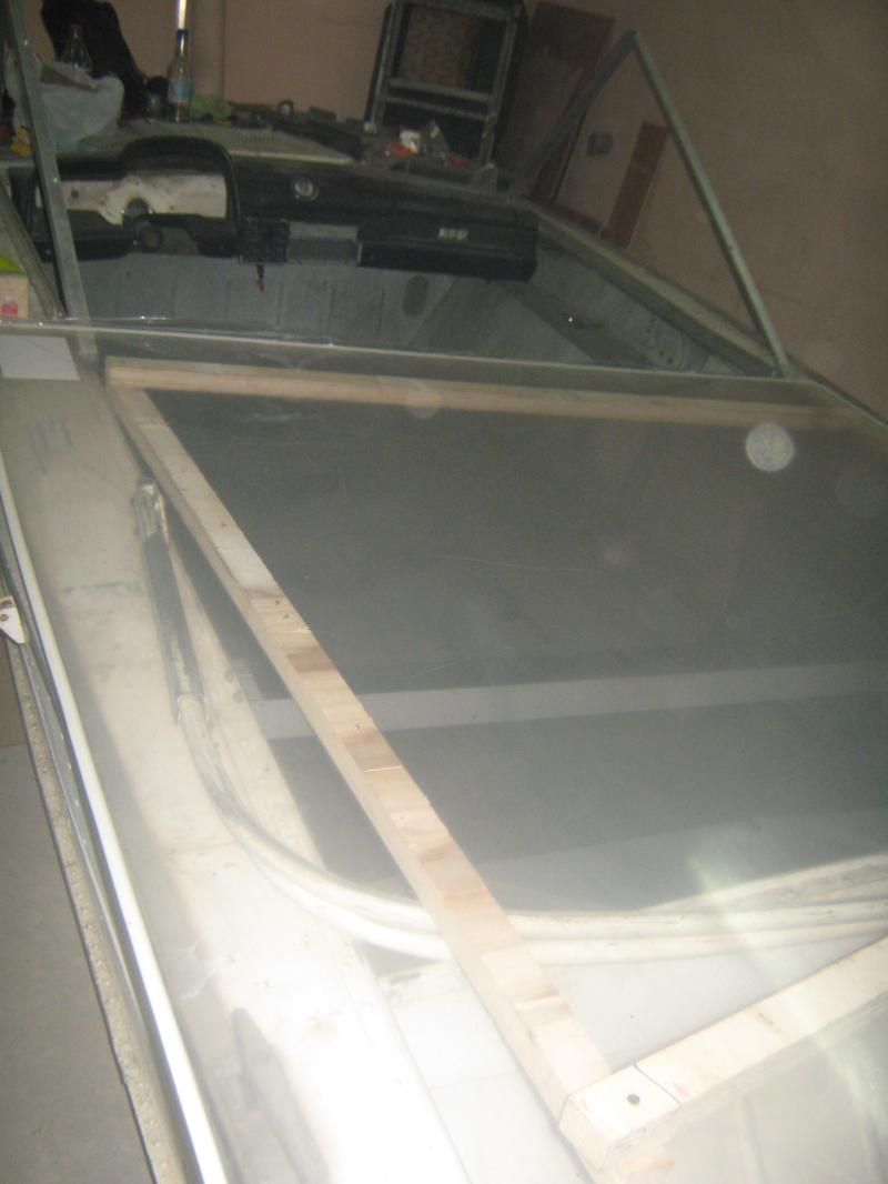

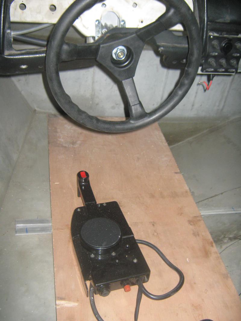

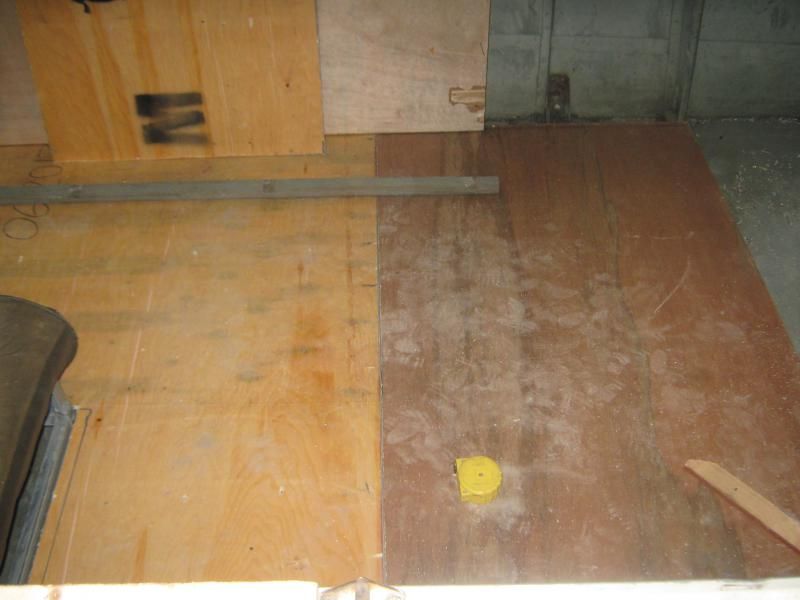

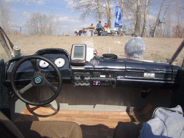

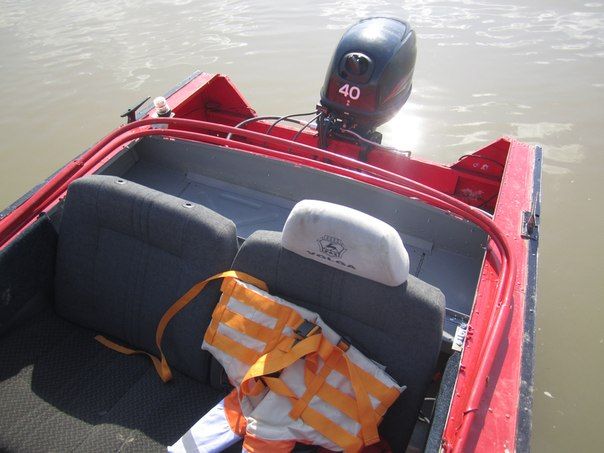

Дело было в далекой осени 2013 года! Друг купил прогресс 4 и сказал! хочу так, что бы кататься, и не испытывать дискомфорта! ну и понеслось.... фоток около 700 штук! но покажем самые основные!

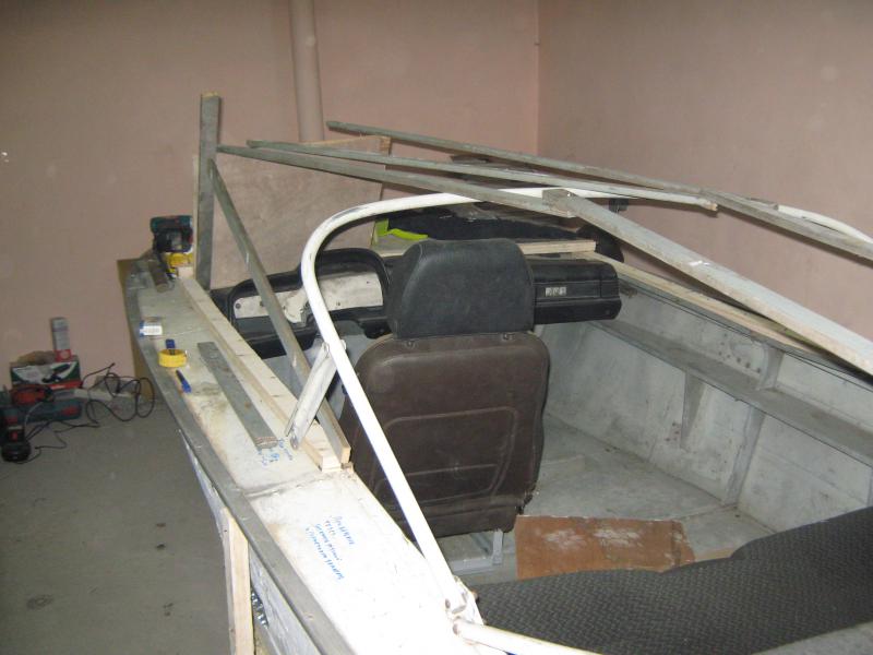

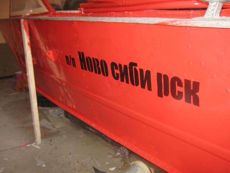

красная смерть часть 2
продолжим)

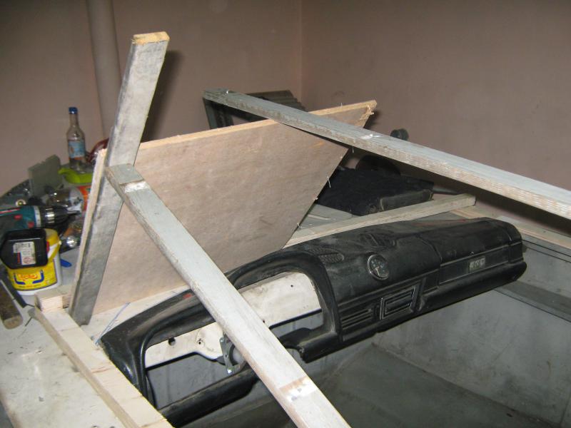

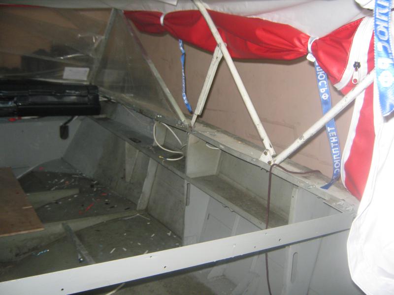

крассная смерть 3

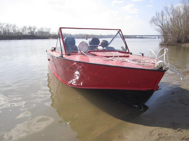

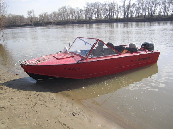

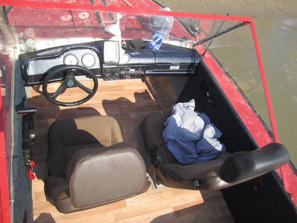

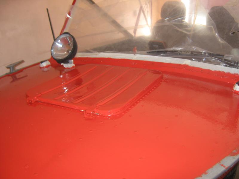

короче вот что получилось!

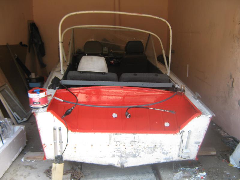

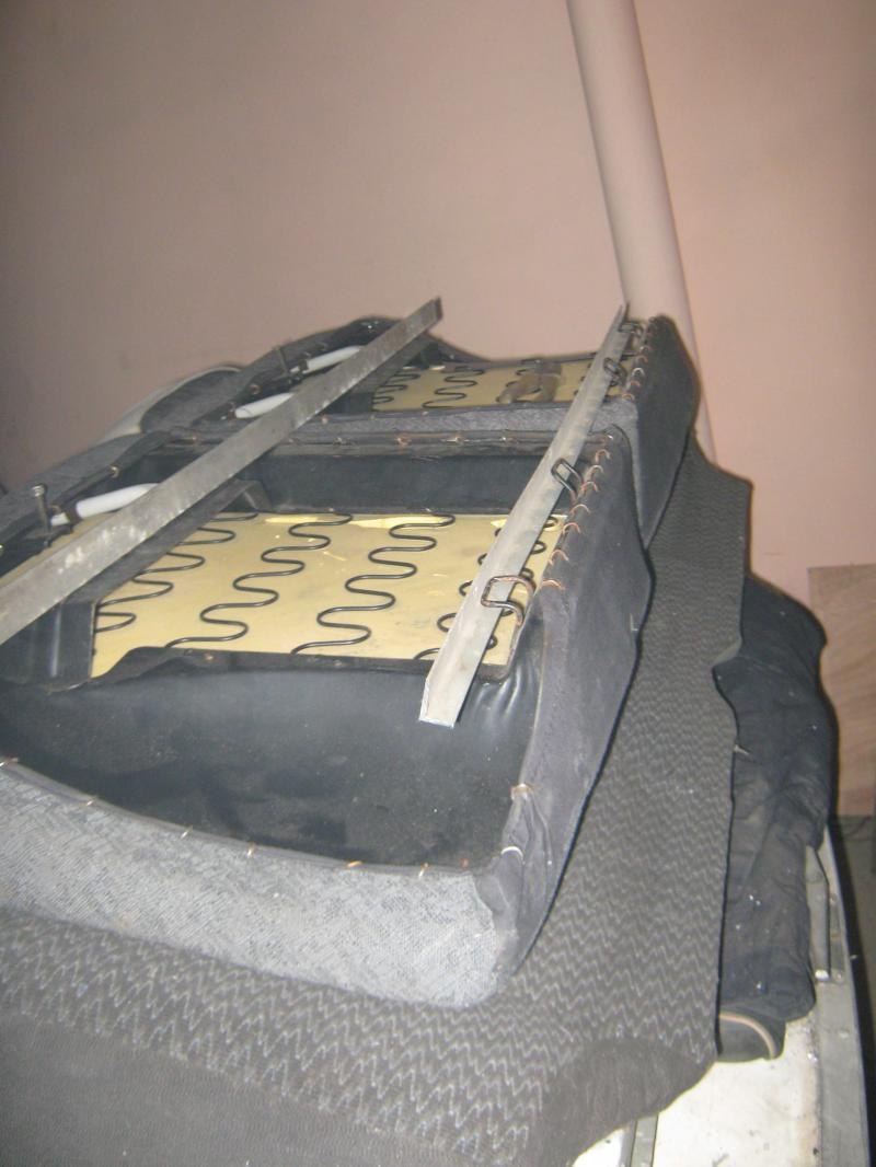

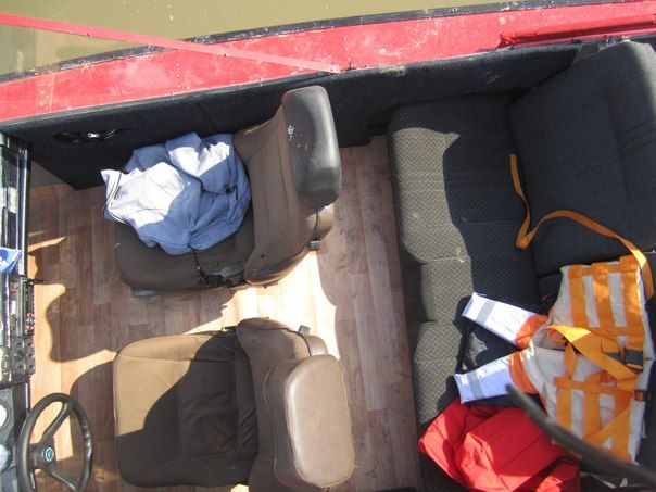

Ну автосидухи выкинете через сезон ,а так вполне!

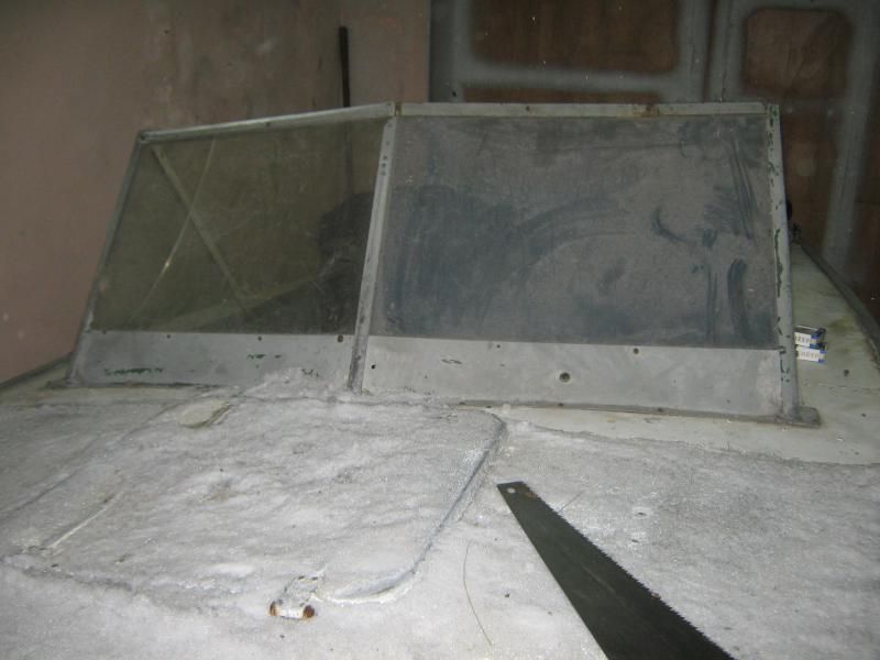

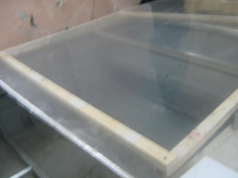

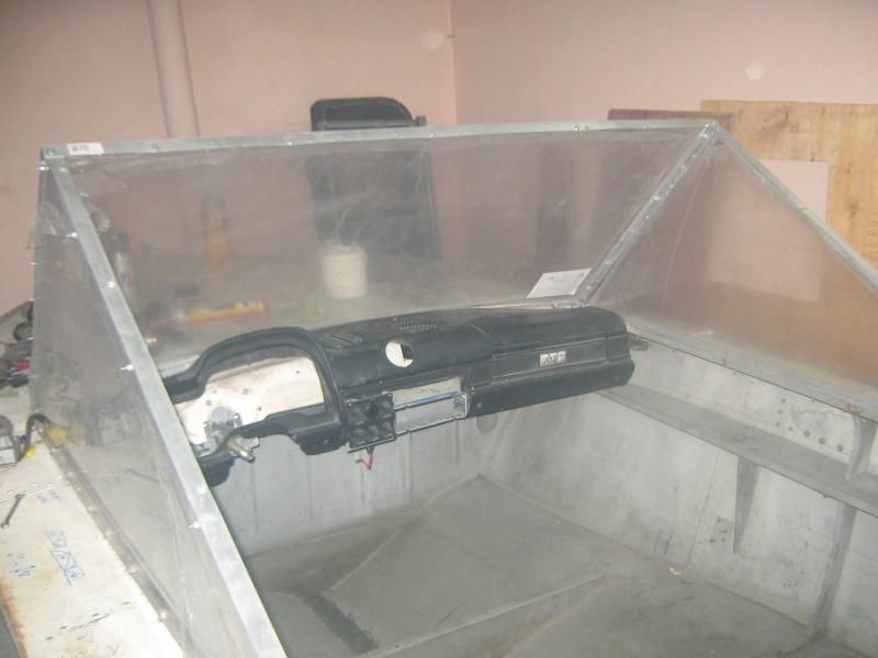

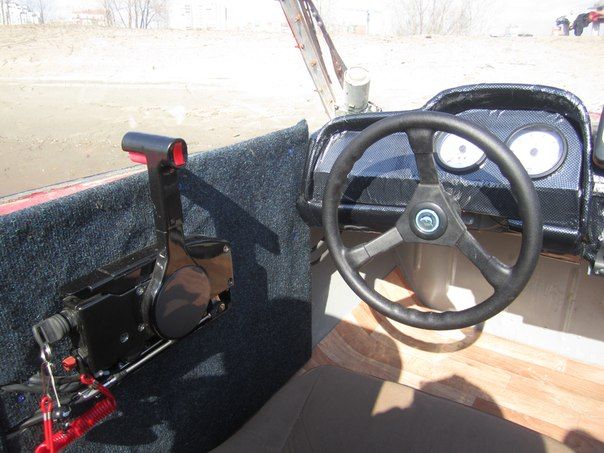

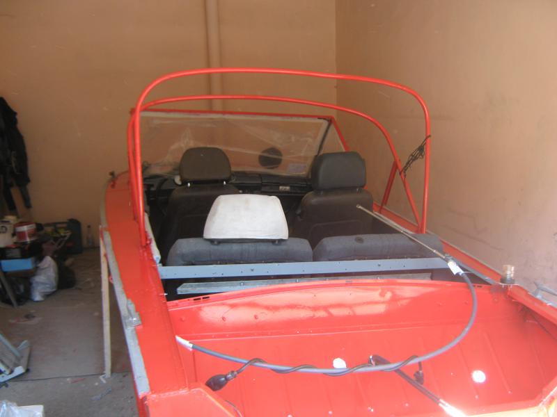

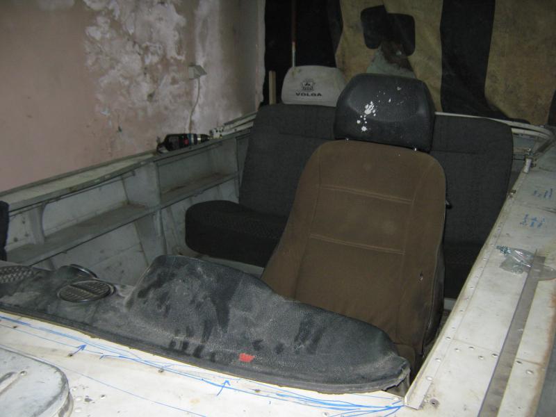

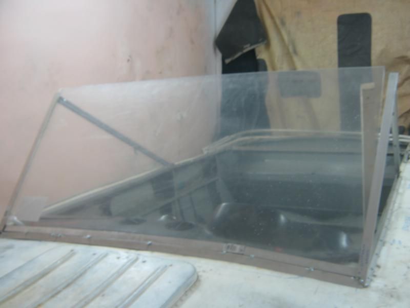

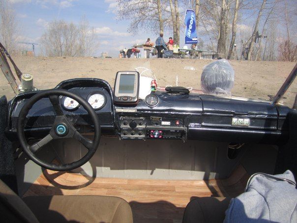

Не хотелось бы обидеть,но для себя мог бы и на валик потратиться,а не кистью мазюкать.Ровное стекло без центральной опоры при хорошей ,встречной волне может вывалиться во внутрь да и сиденья с автомобиля тяжелы и не практичны.Провода электропроводки без защиты быстро протруться и будет беда.Хотябы в гофротрубы надо проложить и так далее.Если не хватает терпения почитать темы на форуме то можно не стесняясь поспрашивать.Всегда помогут добрым и толковым советом. Удачи Вам в делах праведных.

Дааа..Много мусора потом выкинуть из лодки придется когда она 4х на глисс не выпрет.

Спасибо! Но уже все опробывали! Все ок! да кто му же на лет 5-7 хватит !

все опробывали ! Все ок! все зависит от винта!

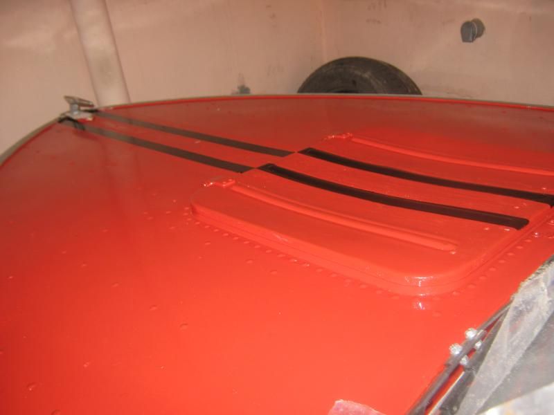

Илья, тема с тентом не раскрыта. Очень жду продолжения.
Владимир, если кистью до полной укрываемости, то это черевато подтеками. Нужно только первый слой нанести и подождать, что-бы обветрилось. Валиком этот процесс не контролируем. :)

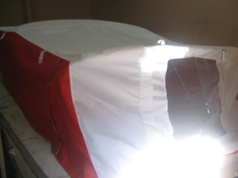

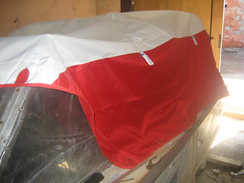

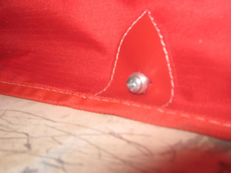

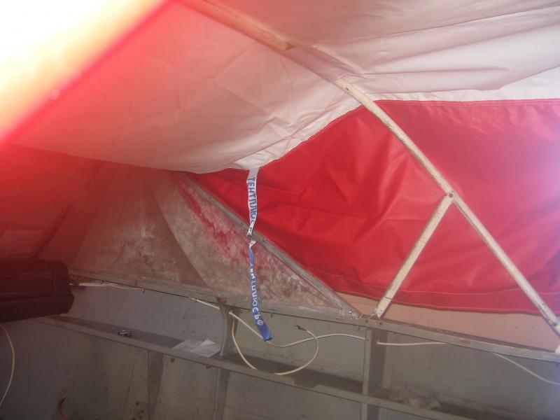

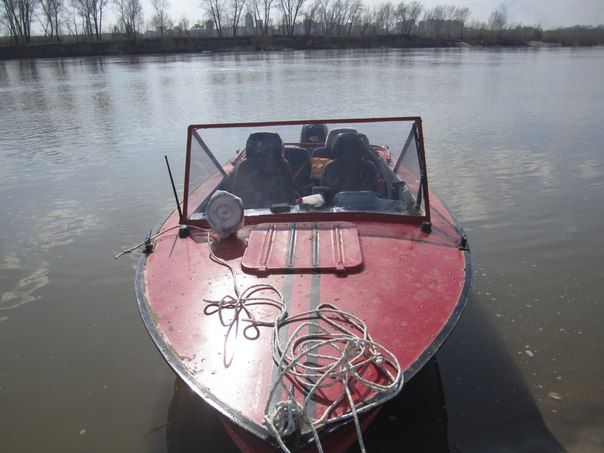

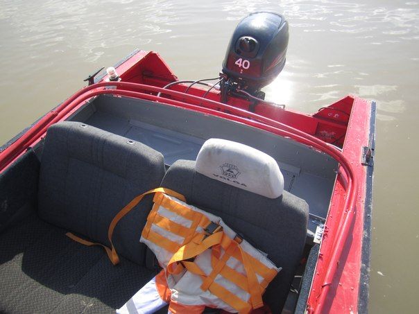

ну вот про тент еще фотки!
1 362

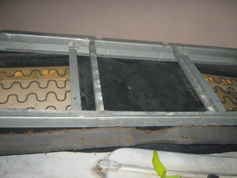

Может глупый вопрос, любительский. Как с тентом отчаливать и залазить в неё будете? Мотор смотрю без трима, как будете прыгать по этим сиденьям чтобы быстро поднять движок допустим перед мелким-пологим берегом? Про рыбалку вопрос не уместен, встать не где, сиденья намокнут и прованяют рыбой в момент. Чтобы ездить на ней и не парится, надо быть маленьким юрким акробатом, или иметь рядом друзей на другой лодке. Но это мнение не професионала .А так лодка не плохая, это я про прогрес.
ИМХО под тентом в шторм ходить вообще архи опасно, хрен выберешься ежели чего(ну максимум переднюю часть нацепИть по типу хардтопа), а по сидушкам согласен полностью, по рыбалке пофиг - я не рыбак так чтоб заядлый, а вот по запредельному весу и долгой сушке это стопудово :yes: , совсем несложно сделать поролоновые сидушки и обтянуть кожей молодого дермантина... лодка будет пушинкой :D ...
з.ы. Да и тяжелые сидушки впереди, а Прогресс оооочень не любит носовую загрузку :pardon:

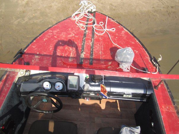

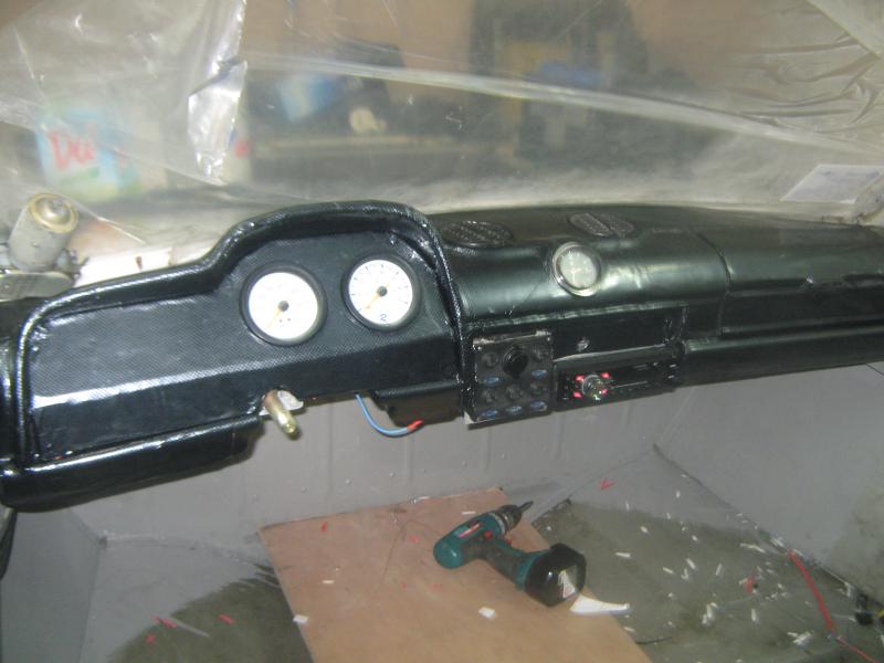

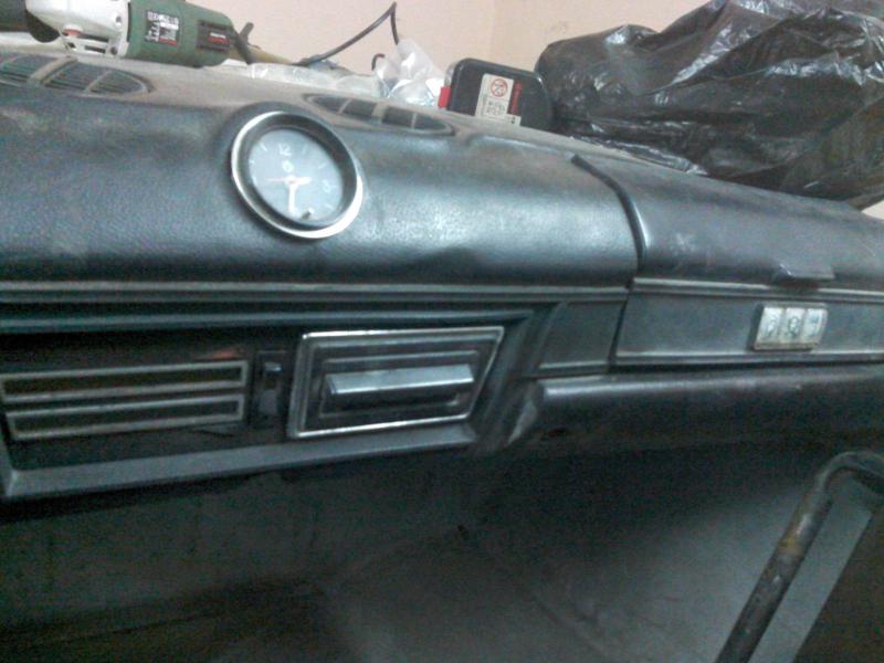

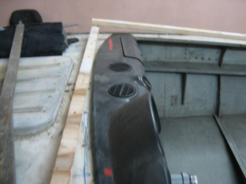

Меняйте название,....."Как вы лодку назовёте, так она и поплывёт!"..... Что-то я не заметил блоков плавучести.... По сидениям и тенту согласен с другими форумчанами. Панель "торпедо" конечно на любителя, но под солнцем и дождём долго не протянет.

Немного смахивает на чудо-автомобилиста, который вместо того чтобы потратиться на хорошие колеса и масло тонирует стекла и вешает всякий хлам внутри и снаружи. Хотя,кому что.

ну запинали.. :crazy: на самом деле, люди сделали, им нравится. покатаются- поймут где косяки :)
Я не пинал, всё ИМХО :oops: :)
1 362
И я не пинал. Просто надо все последствия просчитать, человек почитает и подумает.

Согласен с форумчанами - лучше в ущерб весьма спорному "комфорту" сэкономить лишнее место и водоизмещение - это я про автомобильные сидения, всякие надстройки аля башня танка Т-90, электролебедки для подъема тяжелейшего пятикилограммового якоря и пр. ИМХО
Про тэнт - для себя сделал три тэнта - стояночный, транспортировочный и ходовой. отличие ходового - ставится толко сверху, бока и корма открыты полностью

Ну что сказать! Лодка вместе со всем что она имеет на борту стала тяжелей всего на 50 кг! осадка стала больше на 7см! что по тенту, то у него по середине мольния нпо всей крыше! на фото не видно просто! Легко растегивается сидя изнутри и сворачивается на борт, как конфетку раскрыть)) По рыбалке если едем, то вытаскиваем сидухи, они не прикручены! И место появляется и вес меньше становится! По панели торпеде! с нее снята мягкая оплетка! там чистое железо обтянутое пленкой финиловой! Название это так! на форуме только! Вот и все недочеты просчитаные!
1 362
Тент при каждой посадке-высадке в конфетку сворачивать замучаться можно. Без сидений на рыбалке тоже тяжело, на бортах из за дуг не посидишь, задняя скамейка и та железной палкой огорожена. Панель, просто не понятно зачем она там, она на жигулях то вся трещала и коробилась, на лодке ей и подавно конец придет. вашу бы энергию на что нибудь правильное применить. Руль например на правильную сторону перенесите, машинка тоже с права ставится. Рамку стекла шире поставьте (раз все разобрано) там и без сидений тесно к тому же машинку, если рамку шире не ставить, придется внутрь смещать, еще теснее станет. Дверку можно сделать в стекле (реально удобно). Там кажется оргстекло, если да то оно быстро оботрется и не хрена видно не будет, надо ставить поликарбонат. Это если с переделками в дебри не лезть. Тут и без панели дел полно. Я не критикую просто думаю громко.

:) красная смерть... :D За жизь надо, а они смерть... :unknown: Автосидухи ф топку(касаемо рыбалки, не прогулок) ИМХО!!! А так молодцы, ентузизизм штука похвальная! Сезон погоняете так, покурите форум и родятся правильные решения! Удачи! :good:
