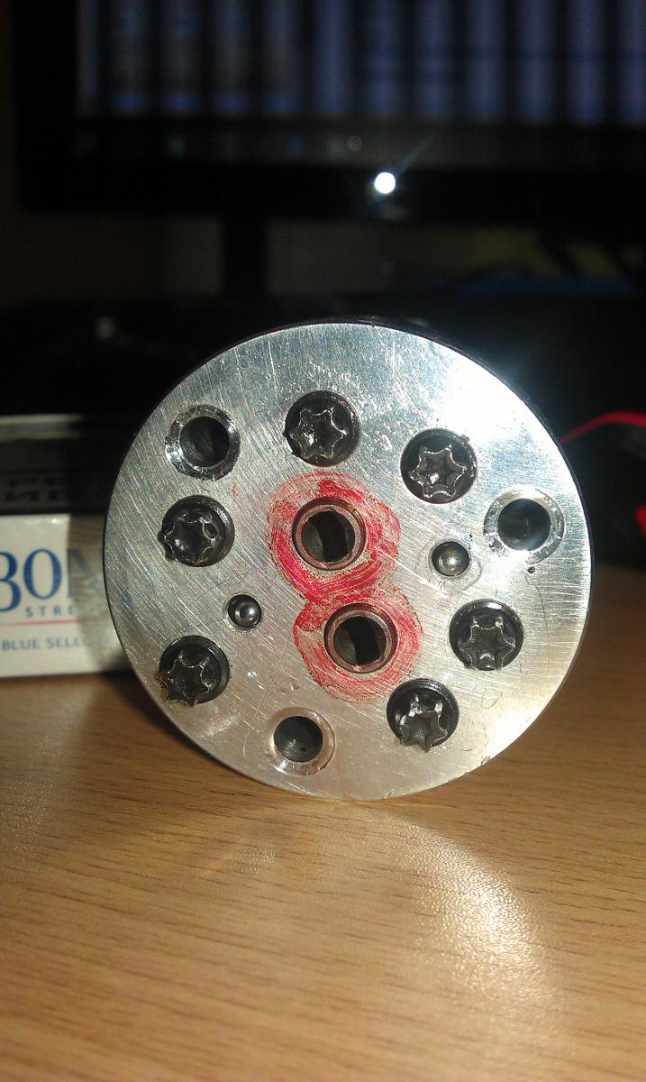

Все так и делал. Движок крутит насос, насос качает. Неисправность остаётся. Не могу открутить цилиндр - нужен хитрый спецключ. М.б. неисправны какие-то клапана. Схема нашлась, бум ломать пока только голову...

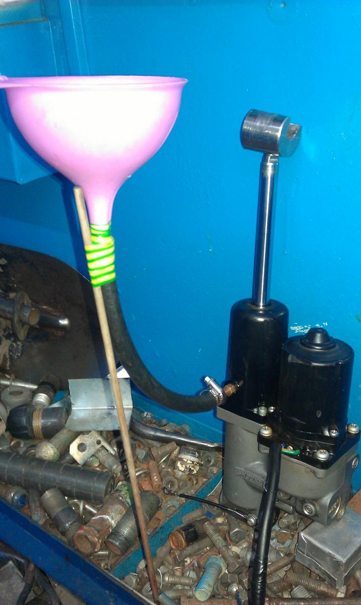

У меня было такое.Продавливал руками при закрытом перепускном клапане.Неисправен был шестеренный насос-травил между валами шестеренок и корпусом насоса.Хотя качал.После замены насоса-не травит.Продавить руками не могу.Ходовые покажут.

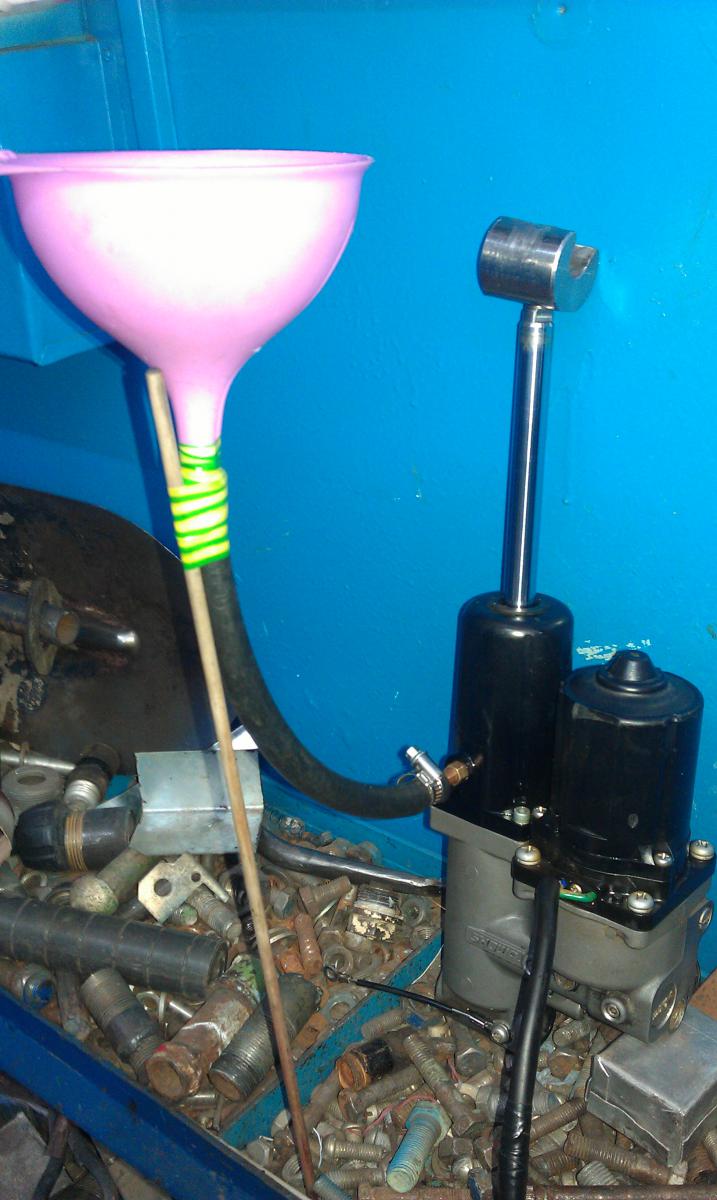

В воронку масло и перекидывая плюс с минусом на аккумуляторе гонял туда-сюда,лежа,стоя,пока воздух не перестал выходить.Лишнее масло слил через воронку,уровень получился по отверстию пробки.Потери масла минимальные.

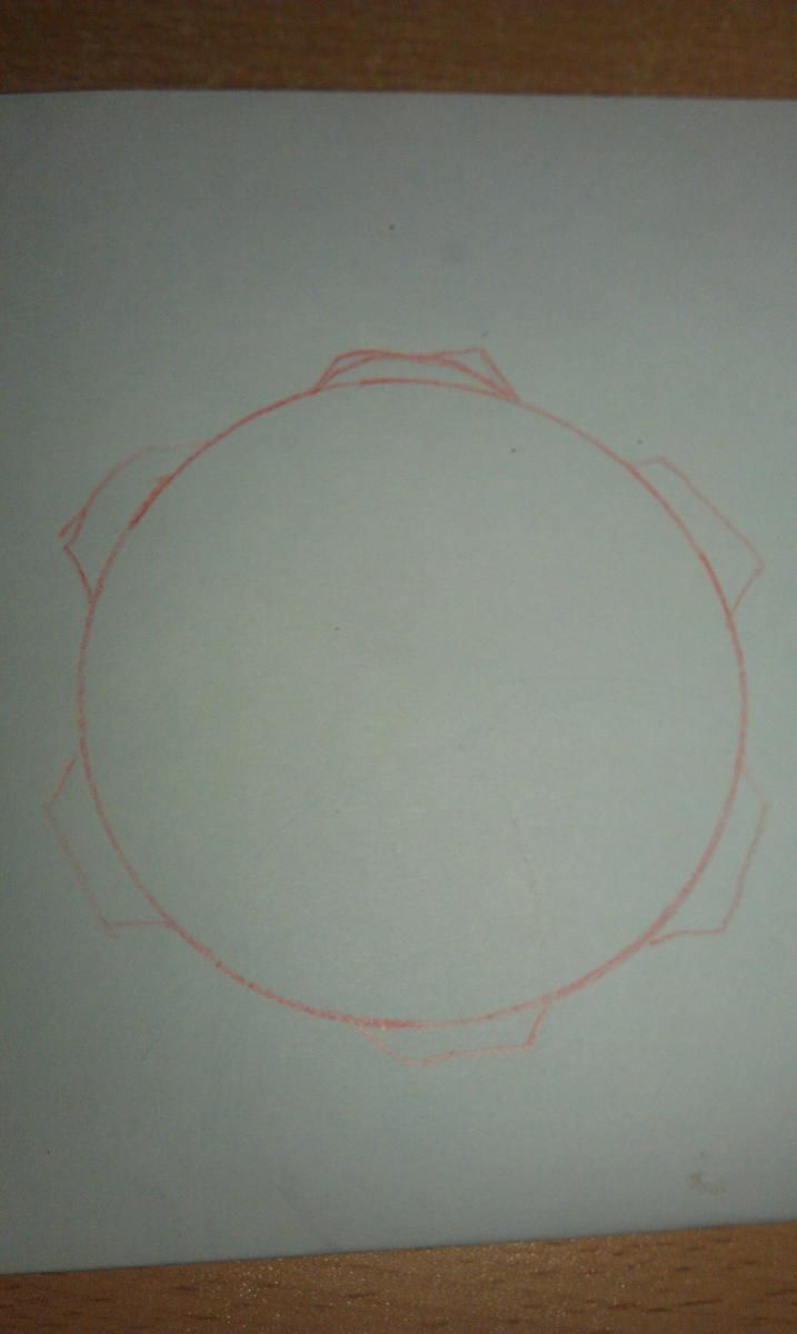

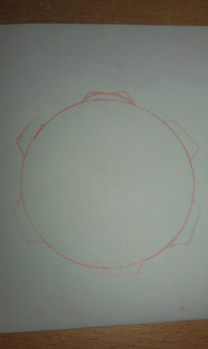

Спец.ключ делал из трубы то ли 25-ой,то ли 32-ой.По окружности наварил сваркой бобышки.Доработал напильником.Получилось,если смотреть сверху что-то типа этого.
