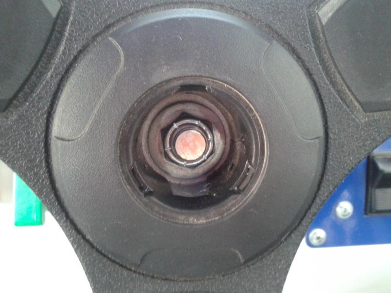

Дмитрий3475
26.02.2014
153
Аэро340(продан), Прогресс-2(продан), Аэро260к(продана), Салют-480
Вихрь-25(продан), Nissan Marine30(продан), Suzuki-df60a
Когда крутишь руль в право всё отлично руль вращается,начинаешь крутить влево с того места когда мотор стоит ровно, то руль начинает крутиться туговато.Трос в струбцине ноги прошприцован ,мне кажется если б дело было в нём тогда бы он всегда крутился туго.
Дмитрий3475
26.02.2014
153
Кто снимал руль с редуктора ? Гайку открутил постучал ,подёргал не идёт. :?
