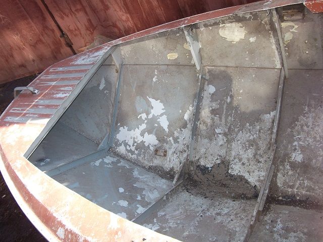

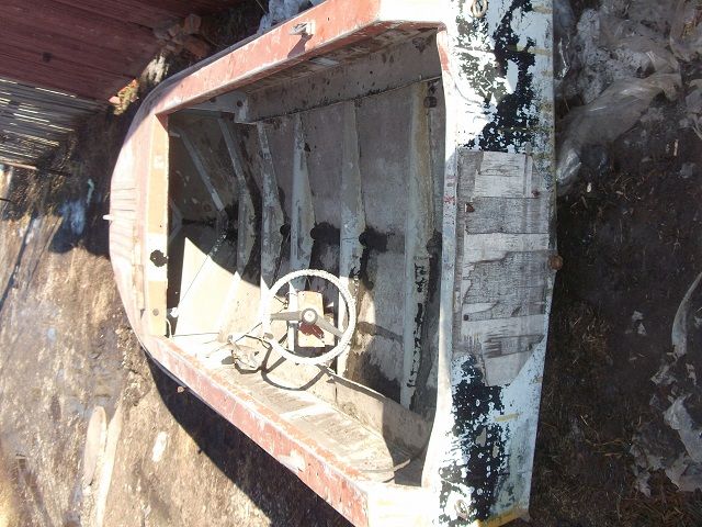

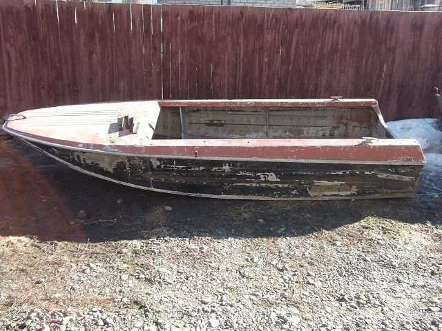

Подготовка к навигации началась с просьбы друга восстановить его лодку!Что мы имеем!Ока 4 в ужаснейшем состоянии!Так как дюраль на дне тонкая все трещины и вылетевшие клепы были залиты гудроном!Установлены були!И лобовое стекло от москвича!Фото изначального вида будут позже!

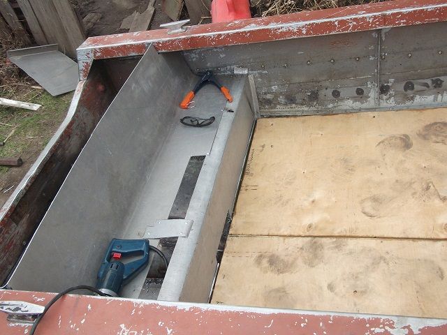

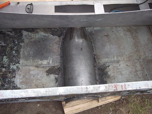

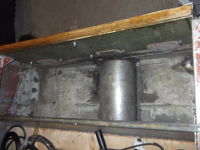

И тут началась головоломка что бы сделать да получше!=)Лодка нужна для хождения по мелким рекам,рыбалки,охоты!Поэтому первая мысль которая пришла в голову это сделать гидротрубу (мелководник)!Начитавшись инфы на просторах интернета заказали для изготовления в фирме по производству труб для вентиляции вот такую штуку!

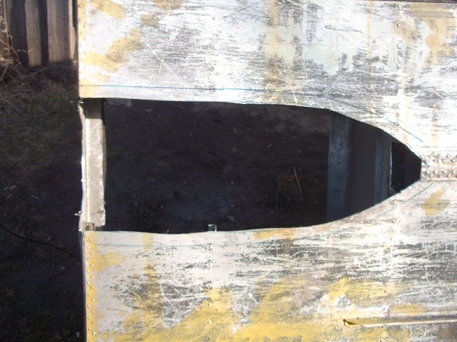

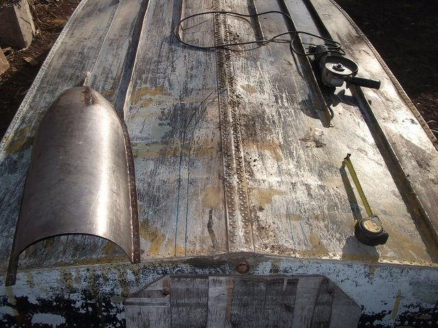

Решили вырезать нос,для того что бы было больше место для маневра при рыбалке и охоте!

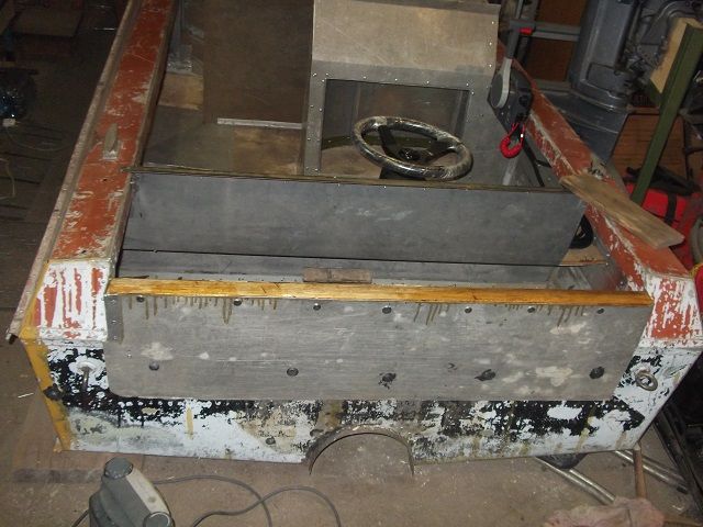

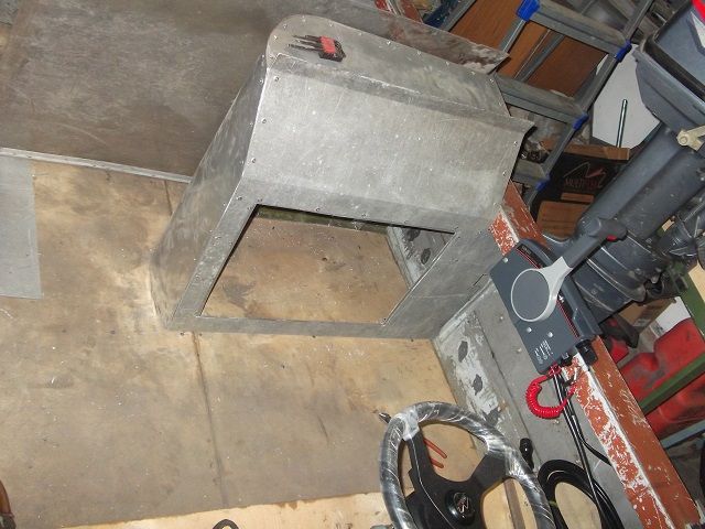

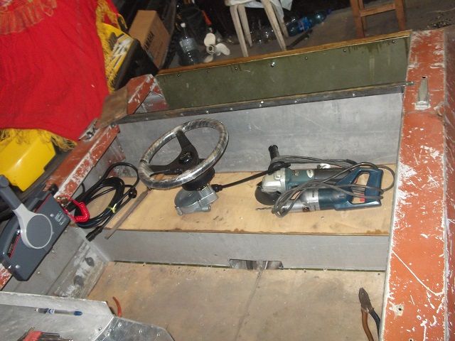

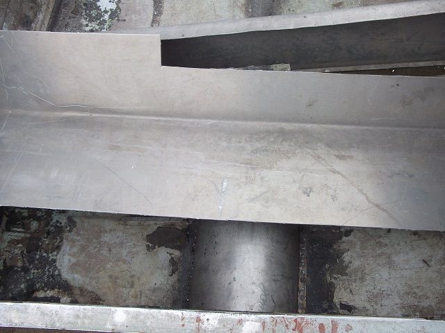

Для установки гидротрубы нужно было поднять транец!Кстати совсем забыл сказать что ходить лодка будет на Ямахе 30 сил 2-х тактной!Ну и конечно нужно было как то облагоустроить кокпит!=)Решили установить консоль управления ближе к корме!стационарную лавку,еще прада не определились что сделать!то ли самоотливной рецесс или оставить все как есть и сделать крышку!

А тунельчик не моловат? И зря тонель закруглили в ночале....нужно было в ноль выводить без сварки. Думаю будет завихрение...
Артём, консоль ИМХО не стоит переносИть близко к корме, т.к на мелководье думаю лучше будет лодке находится на ровном киле, чем упирАтся в дно притопленной кормой(редуктором) ;)
В точку!

Размеры тунеля брал с какого-то сайта!там автор говорил что все ок!А вот насчет закругления тоже думки думаю!Ну пока так все останеться до ходовых испытаний!=)

Плюсом килеватость у ОКИ не плохая, тоже для тоннеля в учёт надо складывать.
Эта килеватость даст возможность доступа воздушным пузырькам в тоннель,
что в первую очередь скажется на максимальной скорости лодки.
Грузить надо нос и не жалеючи. Скорости тут не надо ждать большой, главное, это ход
по малой воде.
