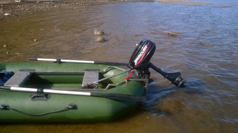

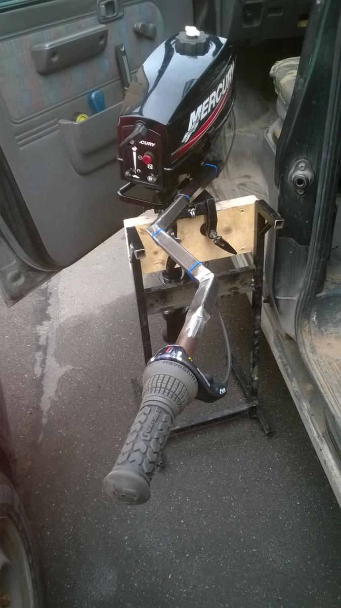

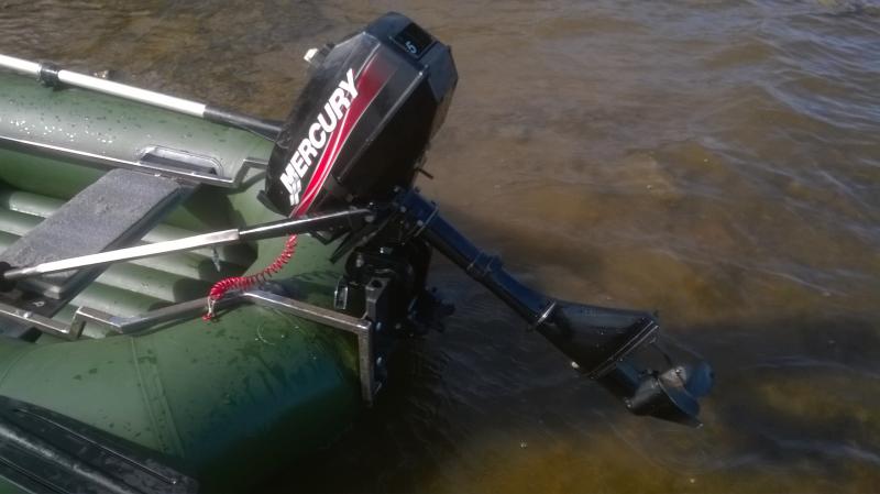

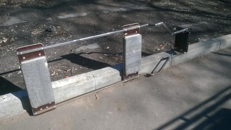

Достался мне Mercury 2.5 л.с. Планировал его для "комплекта эгоиста", в одно лицо ползать по маленьким озерам и речкам на даче и дома. Есть в наличии гребная лодка Фрегат М3. Прикупил транец, приклеил на лодку. Получил "гемор", больше половны оборотов не дать, мотор заворачивает под лодку. Сварил рамку под транец, мотор на лодке стал жестко стоять.Садится в одного приходится чуть ли не на переднюю банку, стало не хватать длины стандартного румпеля. На первых ходовых испытаниях рулил одетой на румпель лопастью весла. Сделал удлинитель румпеля - стало далеко тянутся до ручки "газа" В очередной раз мысля инженерская заработала в направлении магазина велозапчастей. Ну вот собственно, что сегодня, и раньше, получилось. Часть фото выкладывал в другой теме, ну да ладно, может кто и не видел, повторюсь.
Так было в первый раз на воде:

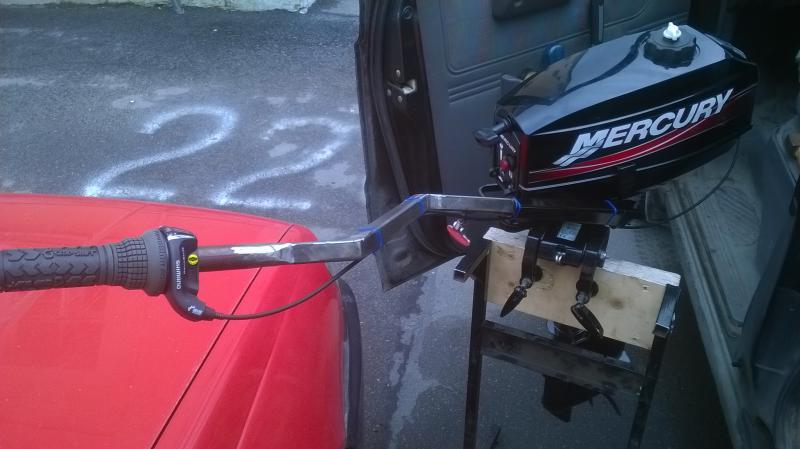

Потом стало так:

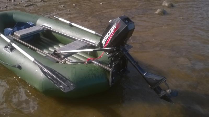

Потом так:

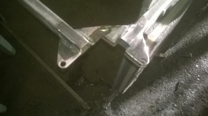

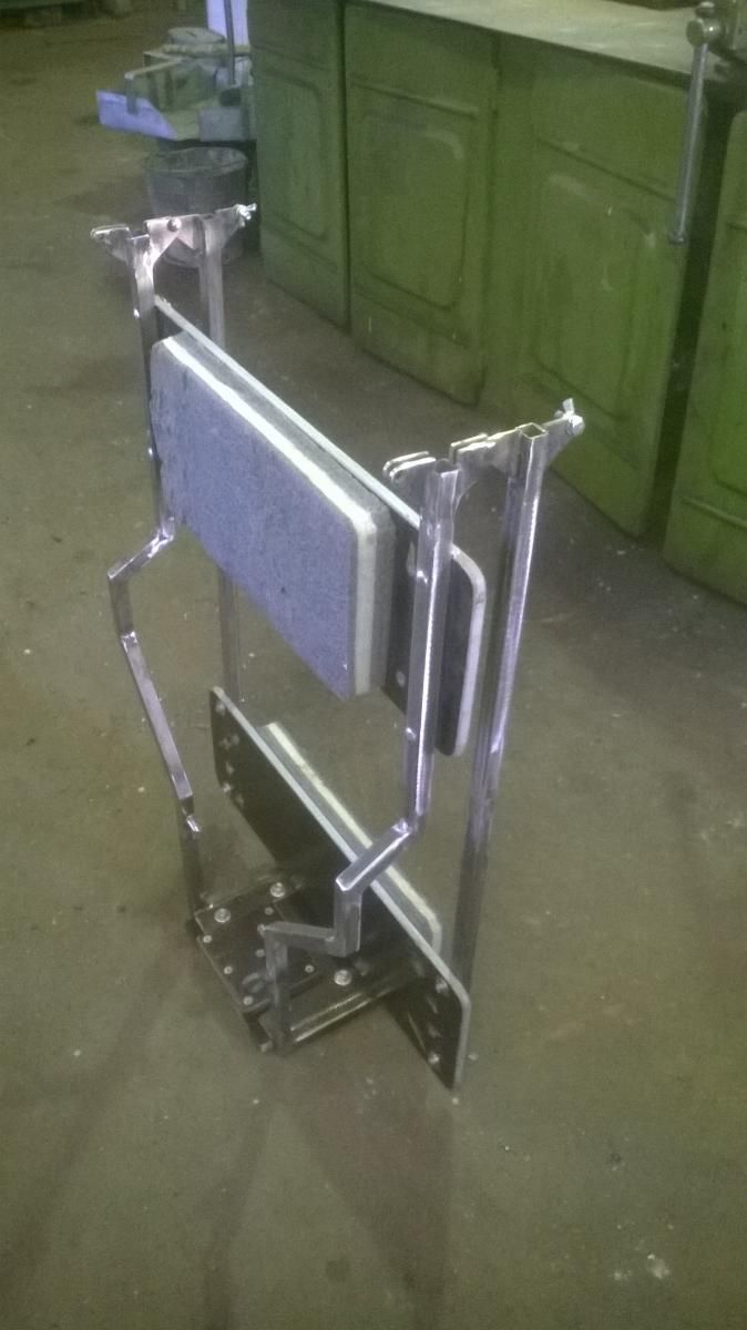

По транцевой рамке пока остановился в таком варианте, позже, возможно, добавлю транцевые колеса.

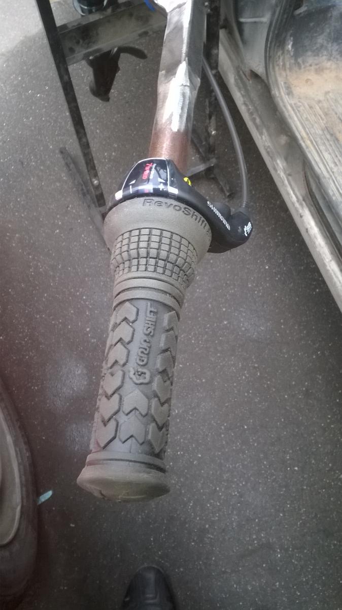

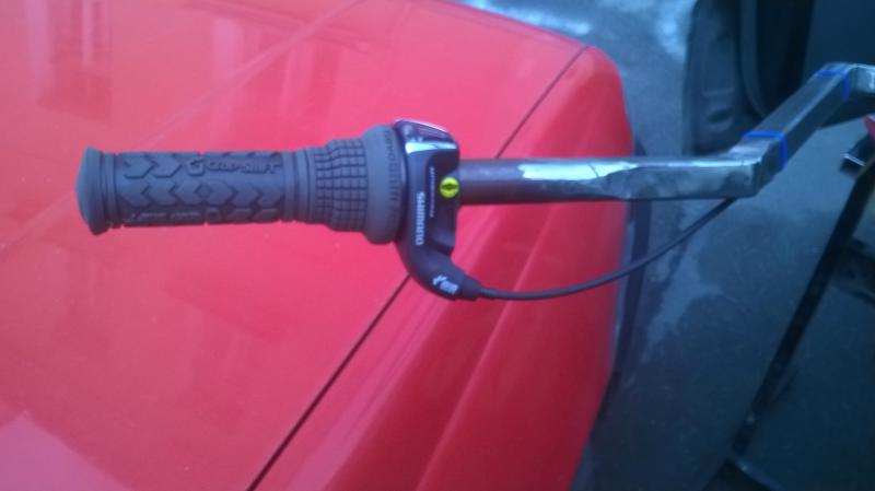

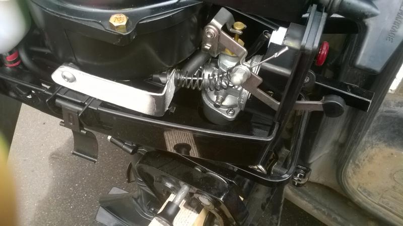

А по румпелю, вот такая конструкция образовалась. По цене: манетка (шифтер) - 265 руб., рубашка тросика 1,5м - 60 руб., наконечники тросика 1 шт, рубашки 2 шт, зажим тросика и регулировочный болтик по 1 шт - 100 руб. Упорная пластина (на фото светлая) самодел, пружина х.з.от чего.
Положение "малый газ"
Положение "полный газ"

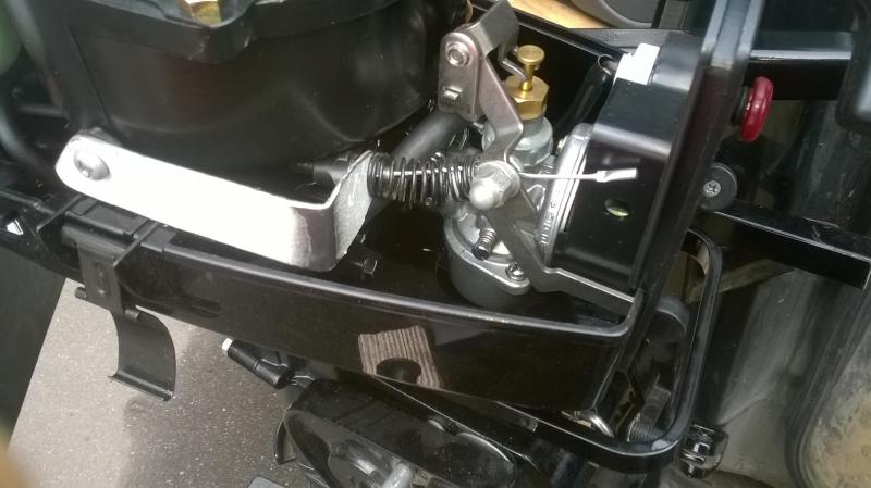

Ход тросика шифтера 18 мм, в контрольном окошке цифры от 1 до 7, т.е. семь положений. Пришлось внимательно разметить отверстие в "родной загогулине" карбюратора, "чтобы цифирьки правильно показывали обороты движка" Шутка.

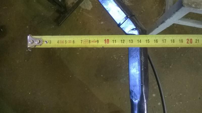

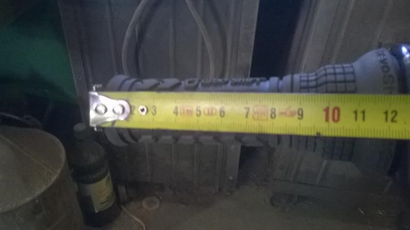

А насколько удлинил румпель???
10 091
1 329

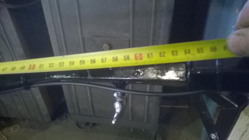

Игорь Кронштадт сказал(а):
На днях померяю, навскидку сантимов на 60.

:good: Супер получилось, Игорь!!!
Сергей, ты спрашивал - отвечаю. Доп. румпель весь 640мм, а удлинен за минусом ручки 80мм. Вынос влево от мотора на 150мм.
10 091
1 329
:yes: понял!
