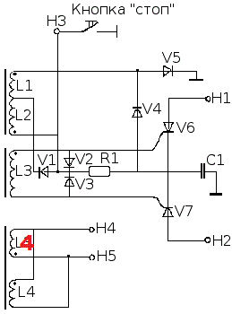

У меня МБ-2. В талмуде написано.На основании магдино установлены две генераторные катушки для питания бортовой сети освещения судна или подзарядки аккумулятора, две катушки, вырабатывающие энергию для искрообразования, и электронный блок с датчиком.Подключение концов проводов: HI — к высоковольтному трансформатору верхнего цилиндра; Н2 — к высоковольтному трансформатору нижнего цилиндра; НЗ — к кнопке "стоп"; Н4, Н5 — к бортовой сети освещения --Принципиальная схема электронного зажигания с магдино МБ-2. L1 — катушка зажигания, 2000±50 витков ПЭТВ-2 Ø0.1 мм; L2 — катушка зажигания, 8000+50-150 витков ПЭТВ-2 Ø0.1 мм; L3 — катушка 4070±30 витков ПЭТВ-2 Ø0.08 мм; ??? L4 - катушка освещения 160±5 витков ПЭТВ-2 Ø0.85; Катушки L3 L4 подключены к питанию, какую мотать? Или L3 L4 одинаковы, а нумерация косяк схемы?

На рисунке ошиблись в циферке.

Ну я так и подозревал что косяк с нумерацией. Спасибо.
