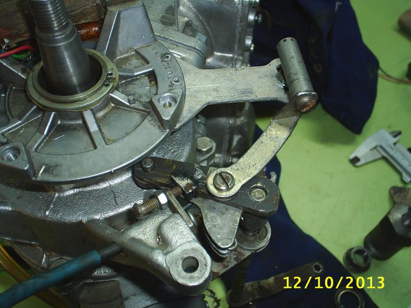

Вот сделал доворот, показываю.

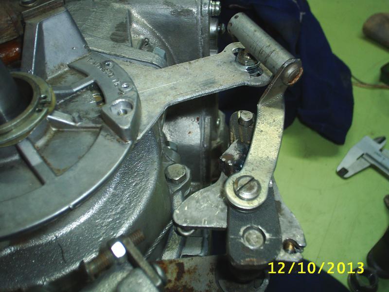

Олег 1974
12.12.2012
572
73
Ветерки-8 и 12, Нептун-23
Положение основания на ХХ.

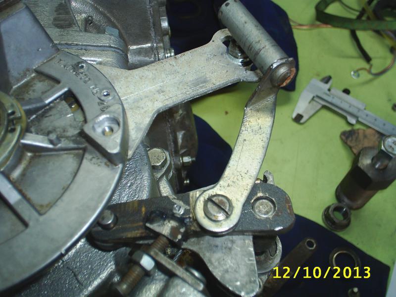

Олег 1974
12.12.2012
572
73
Положение основания при максимальном открытии дросселя.
