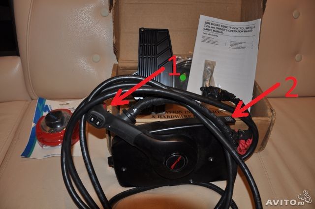

Немного поспрашиваю:
Вот это нажимали, когда ручку двигали? (цифра 1)
Вот это работает? (цифра 2)
При отключенных тросах на моторе газ-реверс работает?

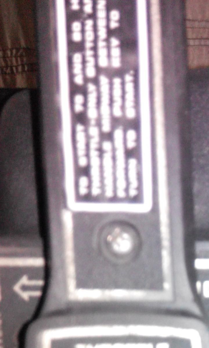

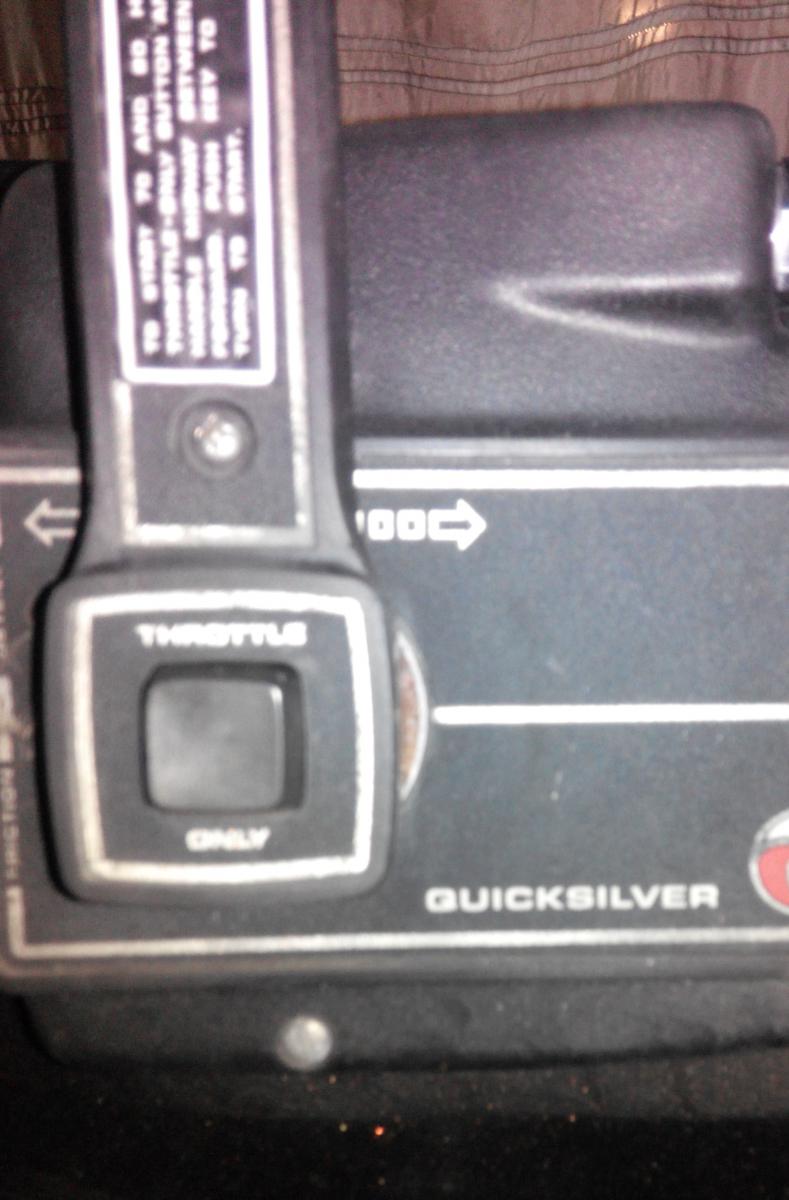

у меня немного не такая, - такая как кн.1 есть - жму ничего не меняется, а такой как кн. 2 - нет вообще, но есть кнопка по центру оси поворота ручки-тоже ничего не меняется, пробовал фотку прикрепить-ошибку выдает
  • 85 КБ Просмотры: 1 219

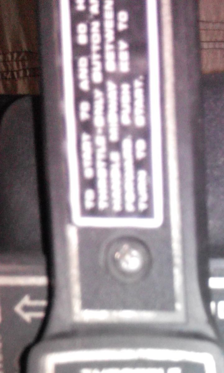

еще
  • 80,7 КБ Просмотры: 1 221

Надписи не читаемы на ручке где кнопка. Разберай машинку и попробуй снятфе троса вытянуть-толкнуть. Ну и заодно без них попробуй как ручка
Кнопка по центру для прогазовки без включенной передачи(нажимаешь и двигаешь ручку - скорость не включается). Правильно сказали, если стопор(тот что под ручкой) при его нажатии не даёт ручке двигатся, то разбирай машинку и смотри в чём дело.. но чёт мне подсказывает, что скорее всего троса поржаветь могли, зима всё таки была, а как они хранились - х.з. :pardon:
