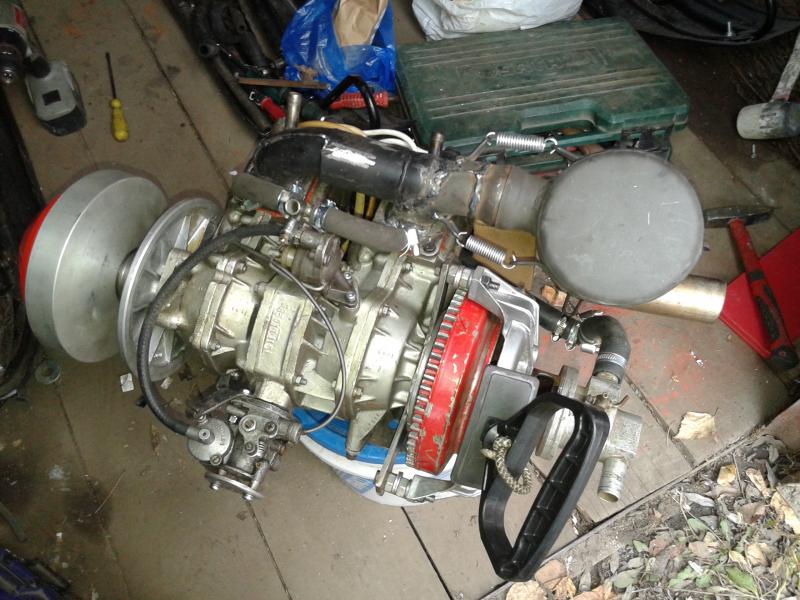

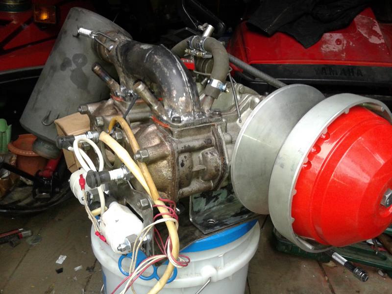

Здравствуйте!
Надо ж , глядите, чему сподобился:
снегоход Поиск 350 с движком от подвесника Привет. Вроде как заводской опытный образец, не пошедший в серию.

Хочу голову Привета-22 положить горизонтально и заставить работать с горизонтальным валом. Карбюратор поверну. А вот охлаждение принудительное, от электропомпы. Может кто что подскажет?

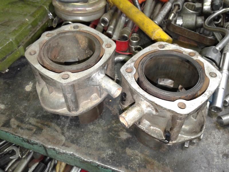

6 597
835
Была тут тема про канавку на гильзе от поршневого пальца сверху, все гадали как так, вот таким образом она и появилась :-D

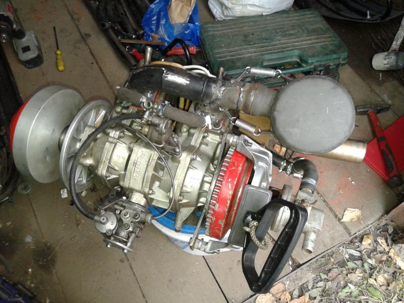

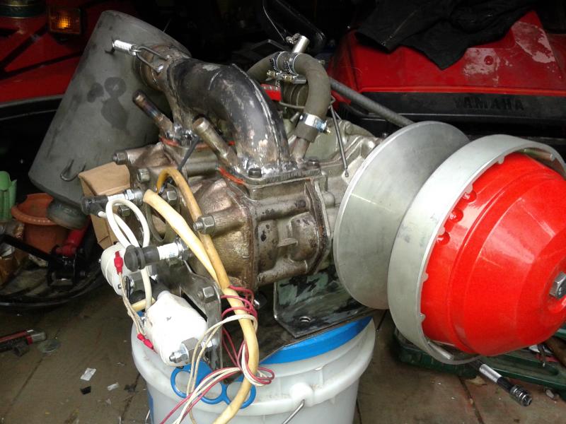

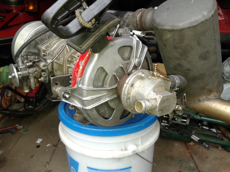

835

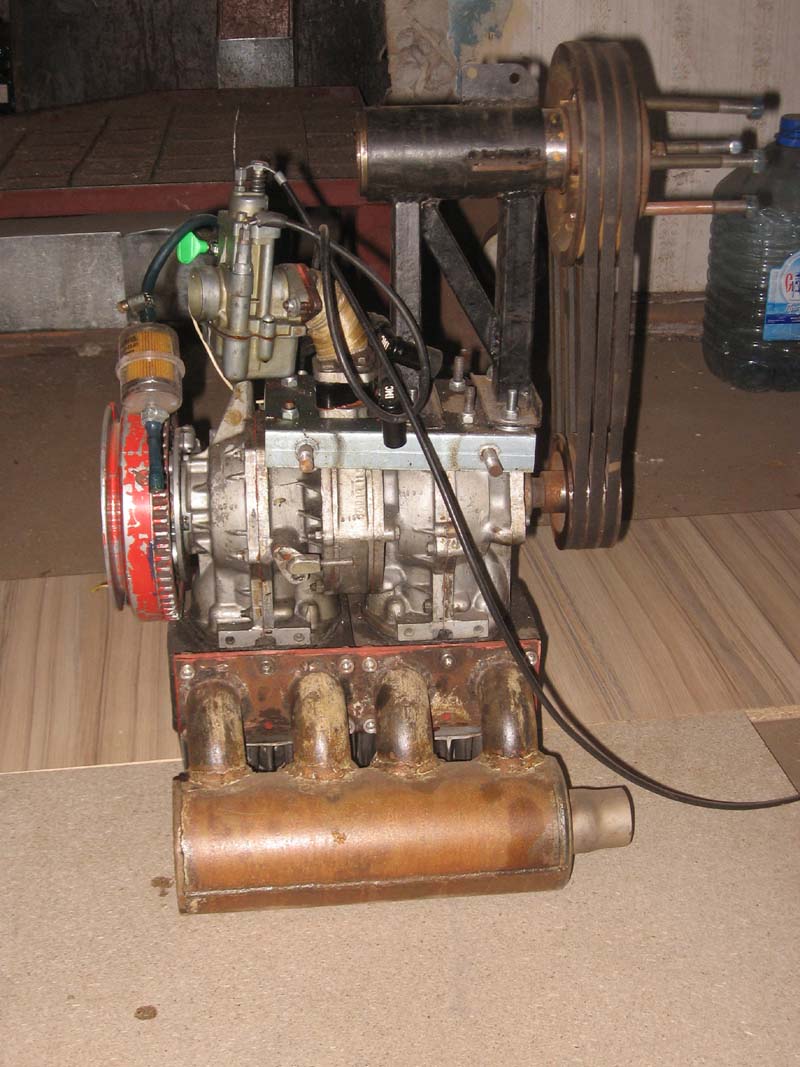

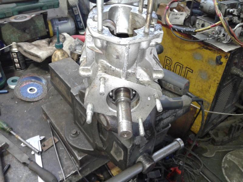

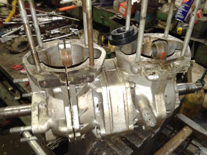

Каким образом вариатор насадили?

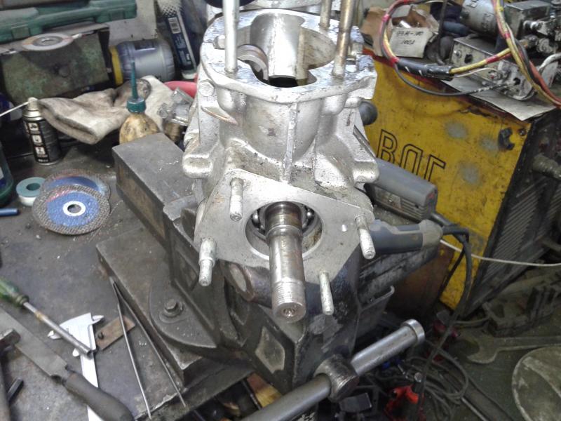

алекс0273
17.10.2017
хаб край
нет
вихрь 25 привнт22
Пере прессовал коленвал,взял середину и воткнул на место квадрата,заварил шпоночный паз и переточил колено под бурановский вал.Поставил двухрядный подшипник с редуктора и сальник 52*25.Также варил два штуцера для охлаждения в горшки.
