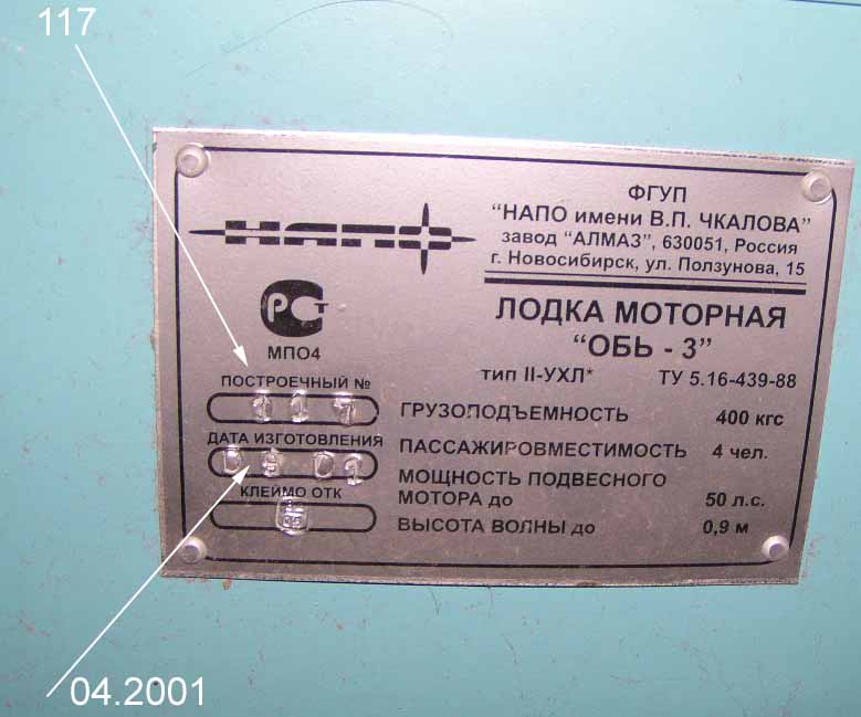

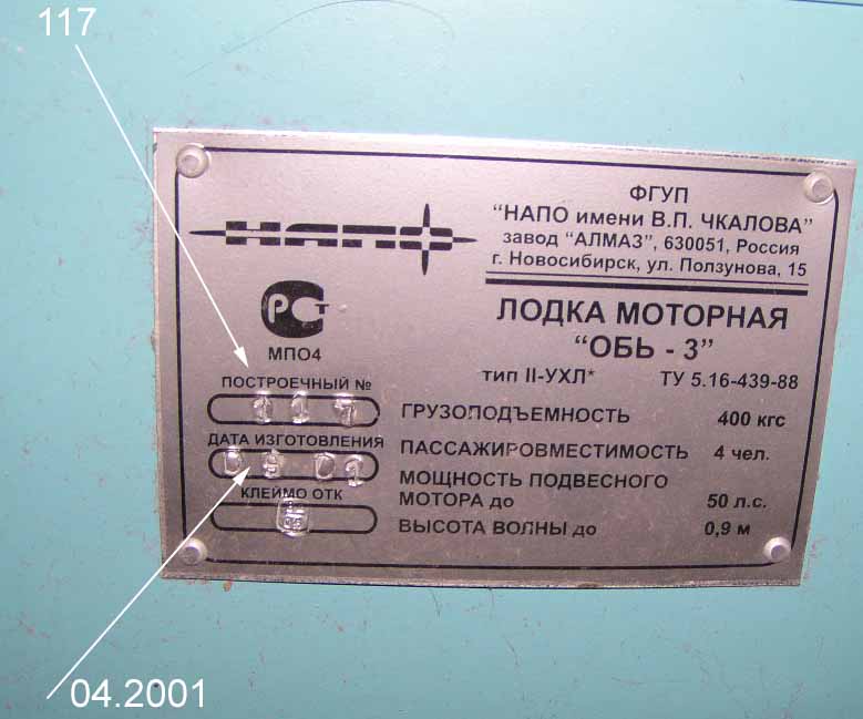

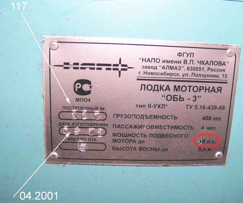

Извините, фото лодки пока нет. Есть фото таблички...

Это обычная ОБЬ -3 и максимально разрешено 30 лошадок!
Длина наибольшая, м 4,30
Ширина наибольшая, м 1,56
Высота борта на миделе, м 0,67
Масса с оборудованием и снабжением, кг 185
Грузоподъемность, кг 400
Пассажировместимость, чел. 4
Допустимая мощность ПМ, л. с. 30
Скорость под мотором: «Вихрь-30» (30 л. с.)
с полной нагрузкой, км/ч 40

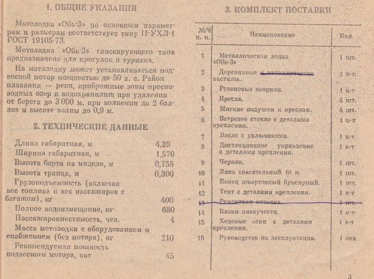

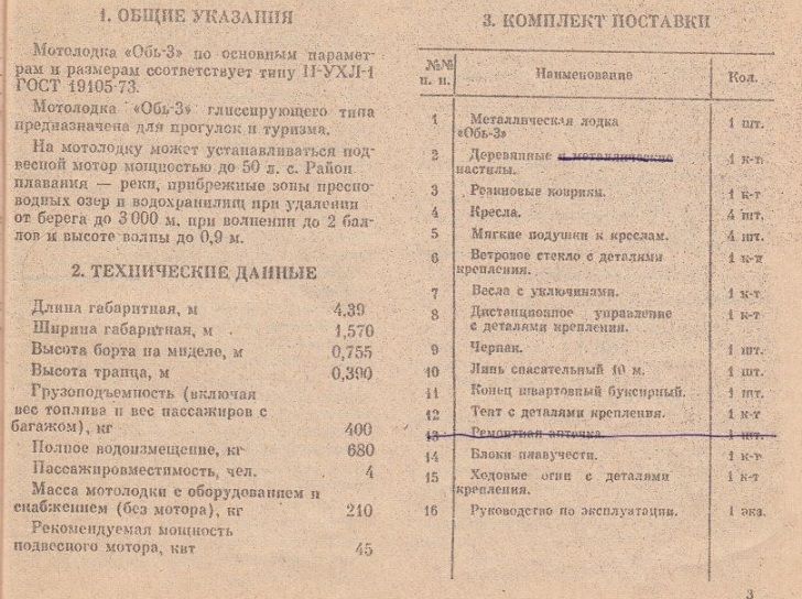

Обь 3-1 практически ни чем не отличается от Обь 3... Разница в высоте борта. У Обь 3-1 он выше на 140 мм
вот фото но не мои(надеюсь авторы не обидятся)
P.S. или лодка тоже самопал?

Видимо сначала модернизированная Обь-3 выпускалась под старым названием, потом завод решил присвоить ей свой индекс (3-1), при этом вроде ещё подросла высота борта с 0,755 м до 0,78 м.
