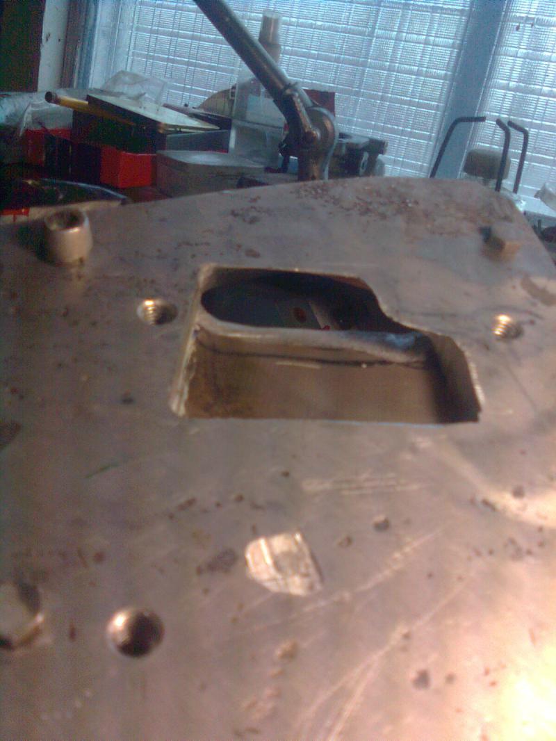

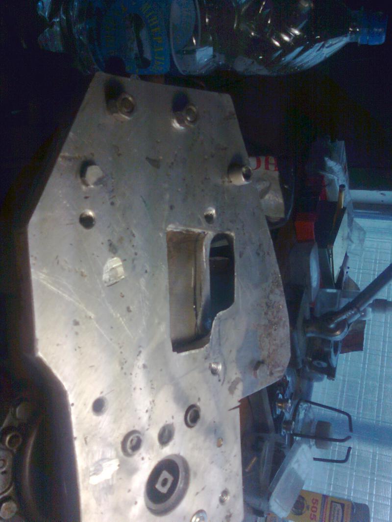

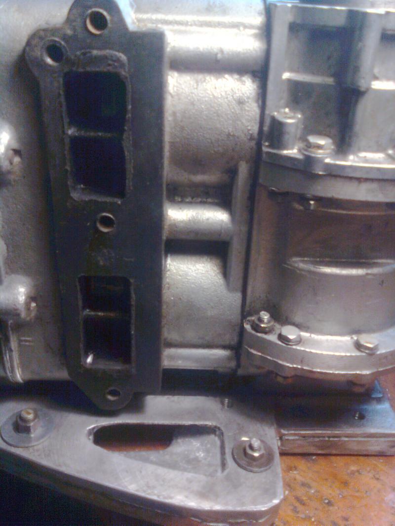

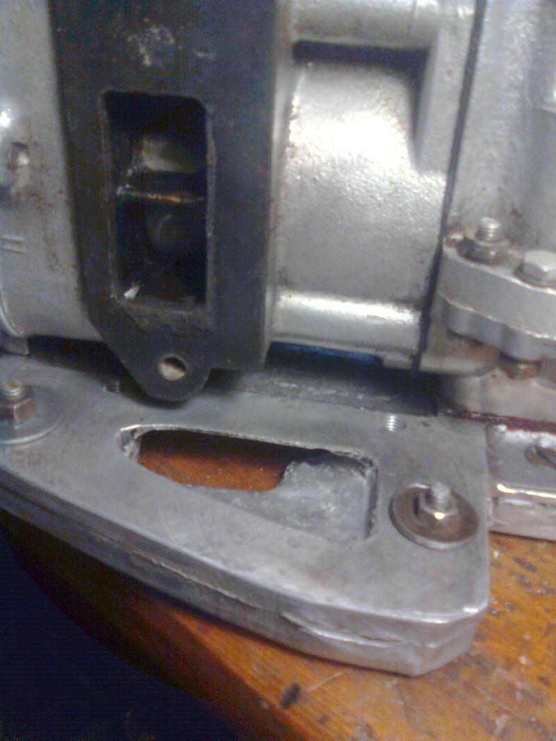

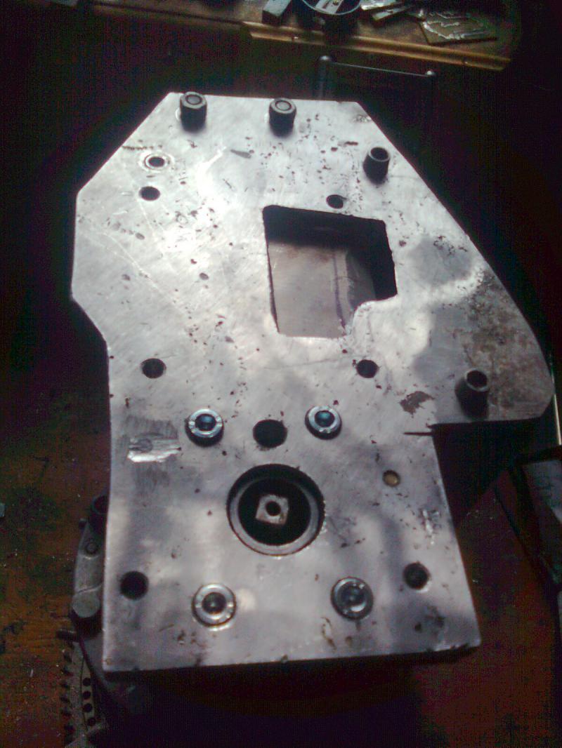

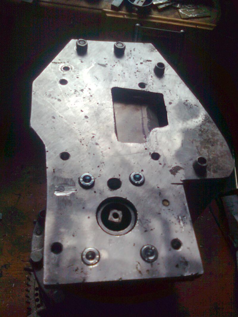

По всем показателям ВМ неплохой мотор , Вихрь 30 я состыковал с Нептуновской ногой, и добился неплохой работы, но надёжность и ресурс 30 го не идёт в сравнение с 25 (Вихрь-м), при доводке головы , подрезке головки, доводке карба можно получить то же самое,(ВМ +2лс, в-30 -3лс) единсвенная проблема- стыковка выхлопа, глушитель ВМ всего процентов на 15 перекрывает сопряжение с дейдвудом Нептуна, переходную пластину пришлось делать из двух пластин , верхняя вырезана из поддона, нижняя из пластины 13 мм, и переход пришлось выбирать вручную бормашинкой. И вырезанная часть поддона сужит кондуктором для сверления отверстий в нижней пластине крепления к дейдвуду Нептуна.Сложность этого перехода наверное и останавливает людей от такого гибрида. А если учесть более низкое передаточное число редуктора у Нептуна и использование Нептуновских винтов должен получиться неплохой гибрид.

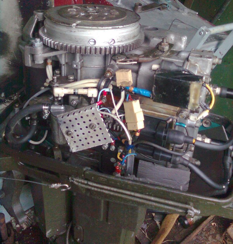

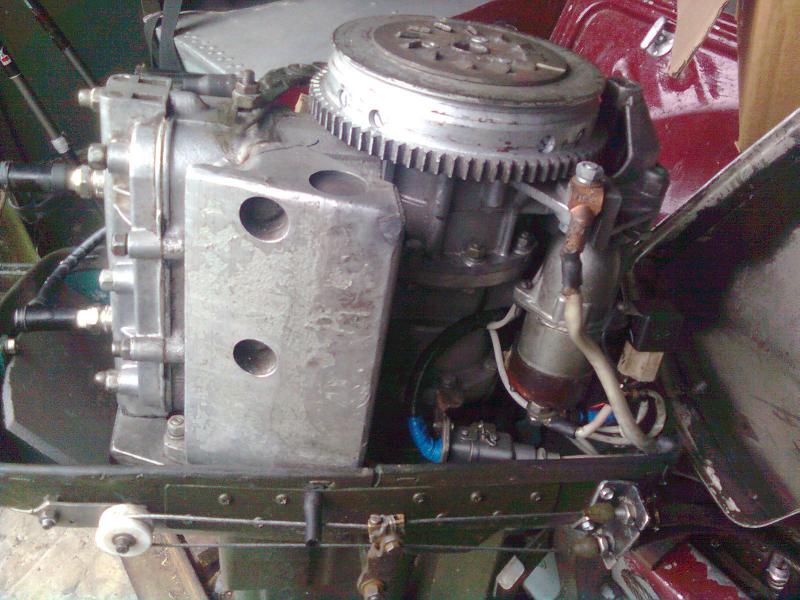

На ходу, фото выложу, на малых можно тролить, на полном немного не добирает оборотов,где то 4600, хотелось5200 охлаждение прекрасное, в будущем наверное прийдёться ставить термостат.Почему не добирает обороты, пока анализирую. панель зафиксирована, надо подвигать на ходу опережением зажигания, играюсь с жиклёрами,возможно тяжёлая лодка или слегка задавлен выхлоп, переходное отверстие из глушителя в деидвуд сложнее ,чем у 30го, пришлось удалить одну перемычку в глушителе и переход выбирать бормашинкой.

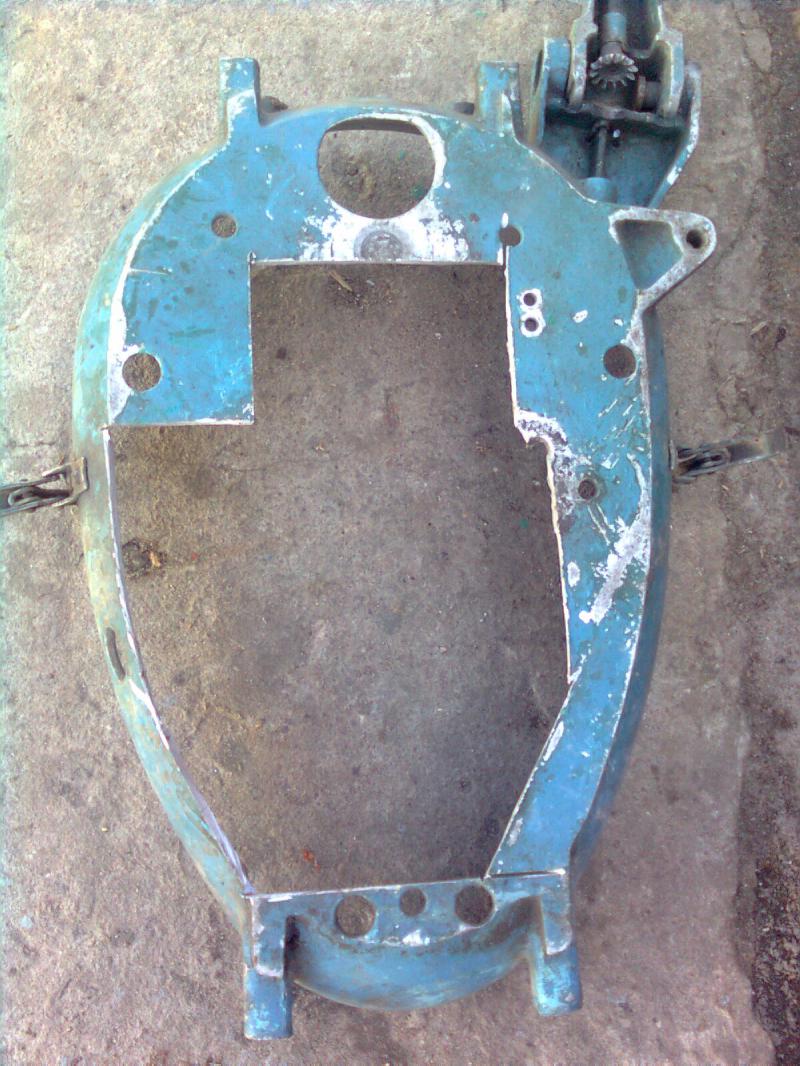

Я вот так делаю, тут точно выхлоп не задушиться.

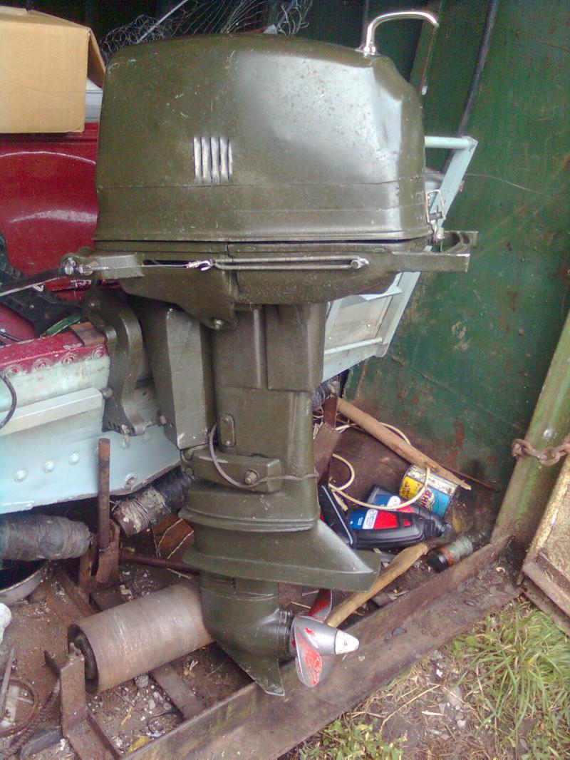

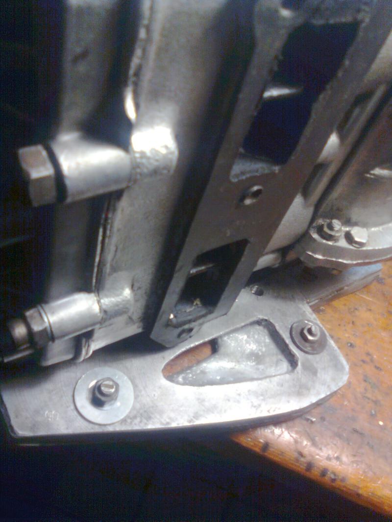

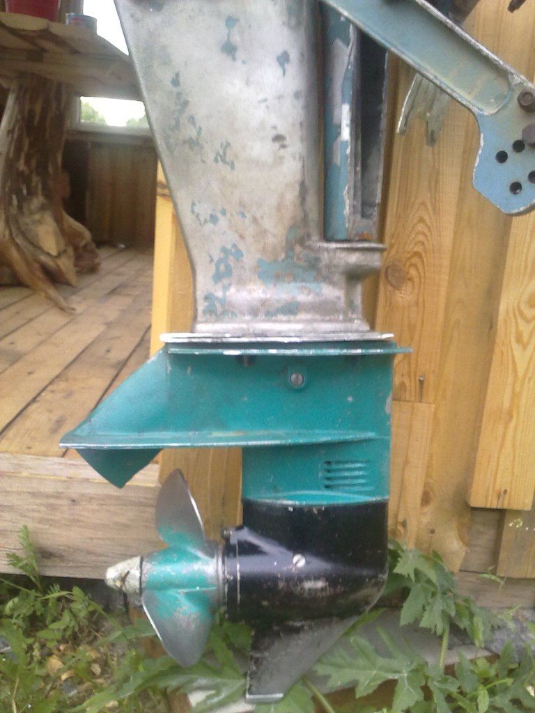

Пара фоток с мобильника

Мне у Нептуна подвеска нравиться, и амморттизаторы и фиксаторы в откинутом состоянии, а с выхлопом разберусь потихоньку, пока ходит, работает как иномарка, охлаждение хорошее, недобирает обороты,- ресурс будет побольше и экономия топлива.
