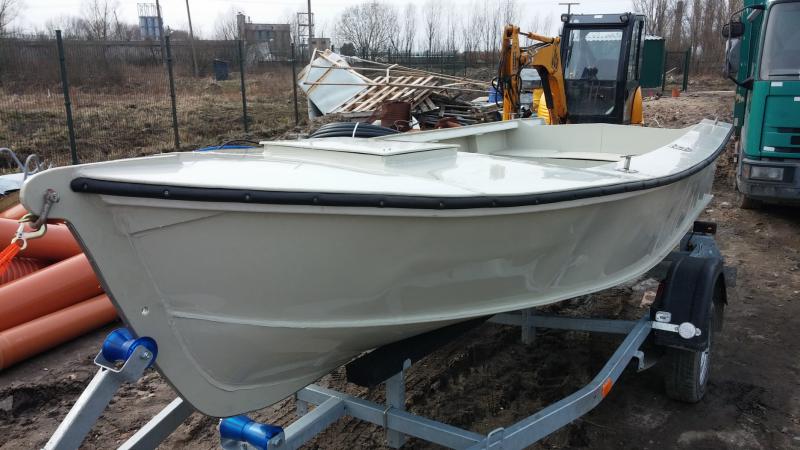

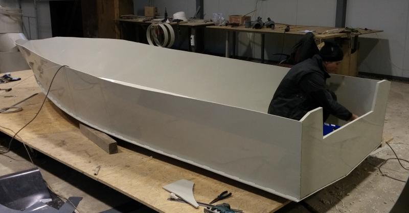

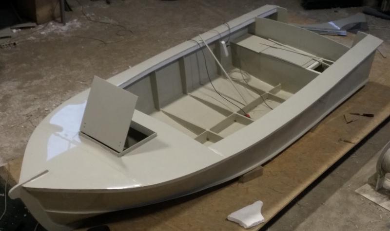

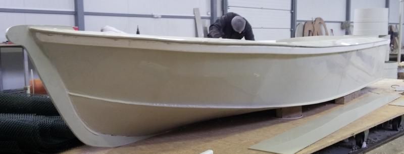

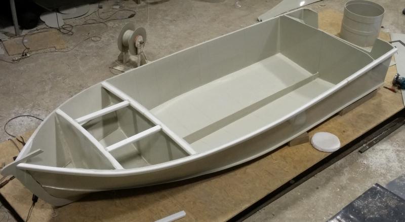

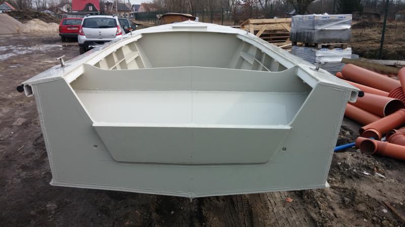

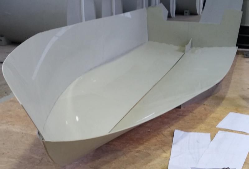

Всем привет! Решил построить лодку из листового полипропилена под определенный заказ.
Требованием было сделать лодку аналогичную прогрессу 4 для использования ее в качестве вспомогательной и как грузовой при ловле рыбы.
Интересуют Ваши замечания и предложения по модернизации.

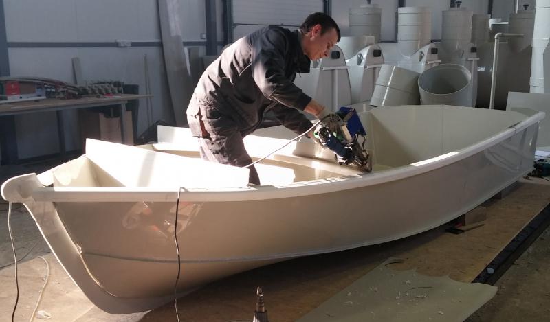

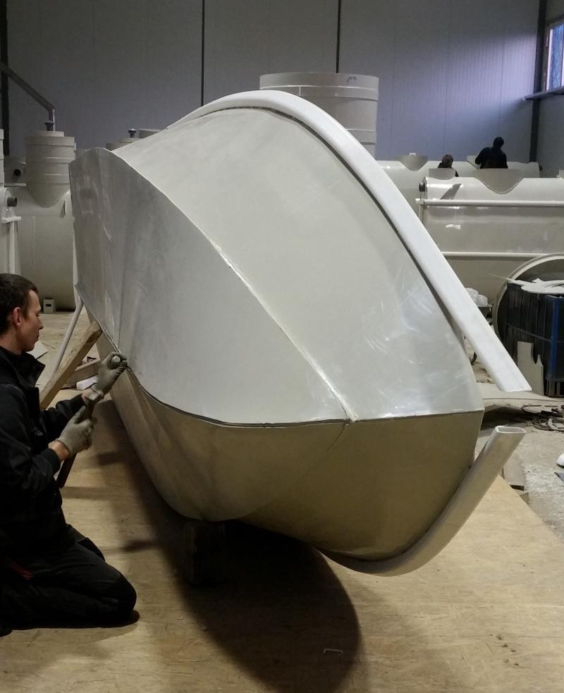

Сварка экструдером

Какой вес лодки?

150-180кг ориентировочно

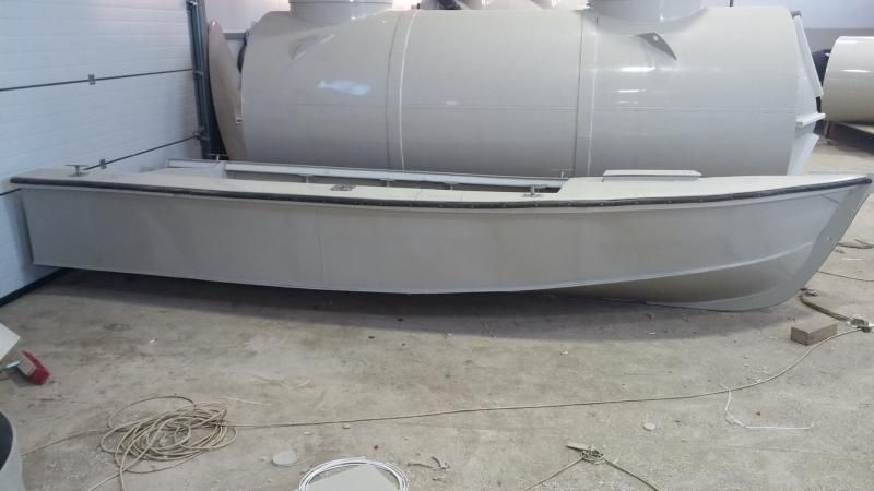

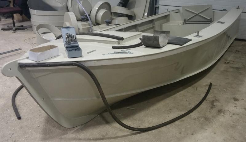

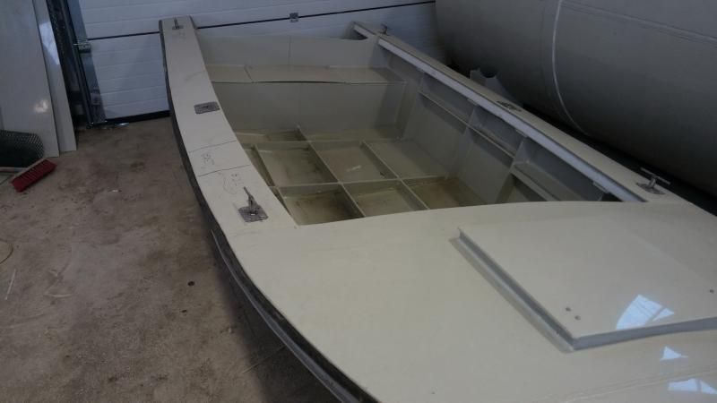

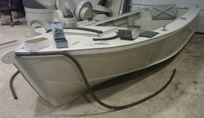

поставили утки уключины из нержавейки делаем привальный брус.

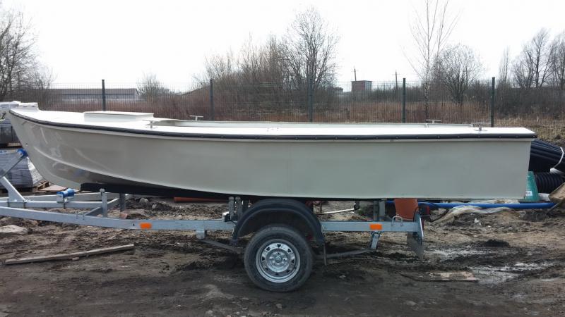

Провели испытания на ходу под полной нагрузкой 550кг. под мотором 4л/с (меркури) сравнили скорость с прогрессом пластиковая идет быстрее.
Сейчас дорабатываем согласно пожеланиям заказчика.
На выходных планирую испытания под мотором 30л/с.
914
Молодцы Коль!!! Отличная вышла лодочка! :good:
Какая толщина материала?, как планируете защищать форштевень и киль?
з.ы.ИМХО транец было б лучше сделать под один мотор :yes:

Вечнная лодка!...а с носовкой и потопчинами делать чтонибудь планируется?...а то судя по фото глянец аж блестит.....скользкая ж!

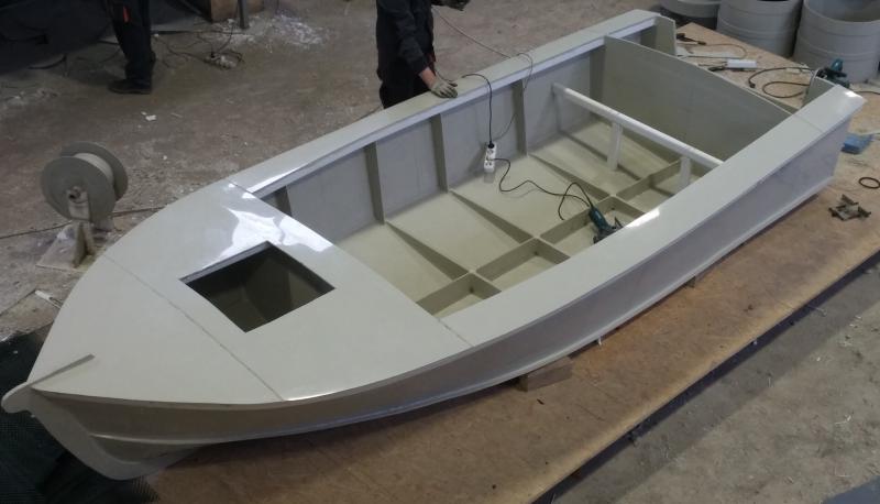

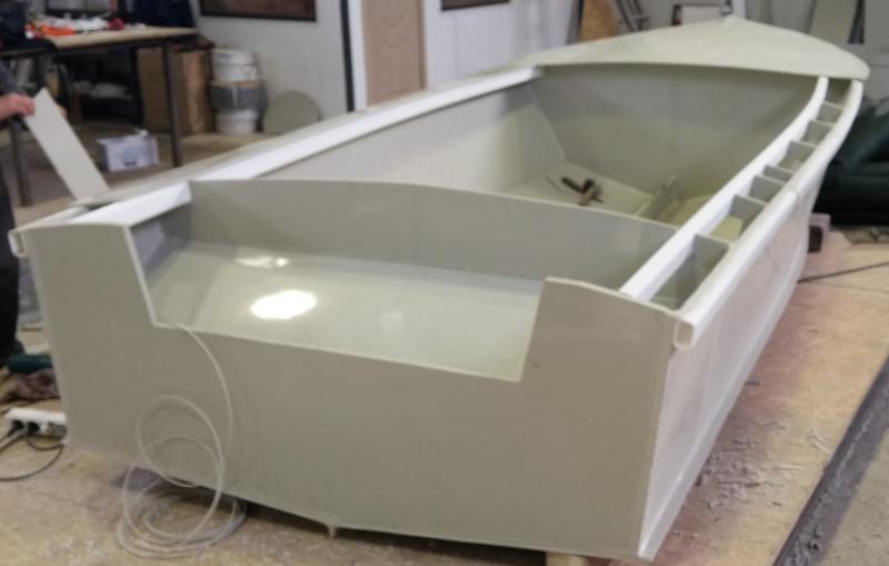

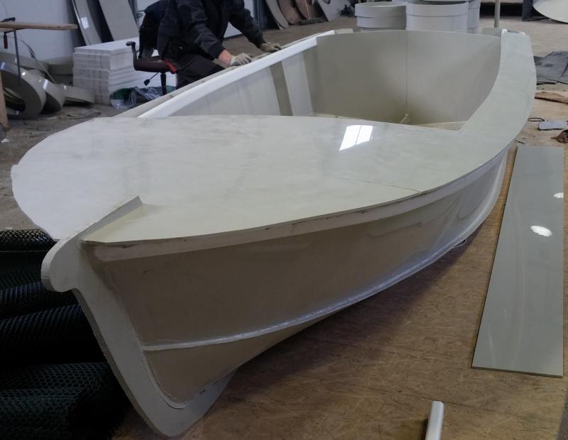

Материал полипропилен толщина :
Днище -8мм
бока -5мм
транец 20мм + усиление 20
переборки 8мм
настил палубы 8мм
шпангоут 8мм
киль 10мм
форштевень -20 мм усилен полосой из нержавейки 2мм

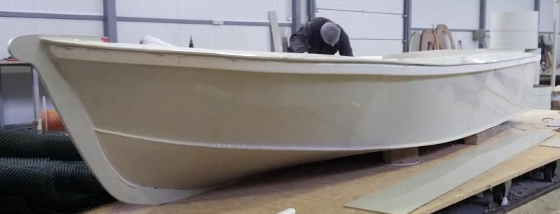

по стоимости пока не считали строили ее 1 месяц не спеша.
по поводу блеска заказчик претензий не предъявлял, вариантов по уменьшению скольжения много
можно зашкурить наварить полосок из сварочной проволоки приклеить резину или другое антискользящее покрытие.

Оформлять как планируете? Вообще интересует лодочка мест на 12.

а сливные отверстия хде

Оформлять будет заказчик.

По сливным отверстиям еще не определились. рецесс полностью герметичный, так же в носовой части есть зона непотопляемости - наглухо заваренный отсек.

топить пробовали я на счет 0 плавучести все таки тежеленькая получилась

Топить не пробовали
Думаю даже если захочешь те утопишь полипропилен легче воды

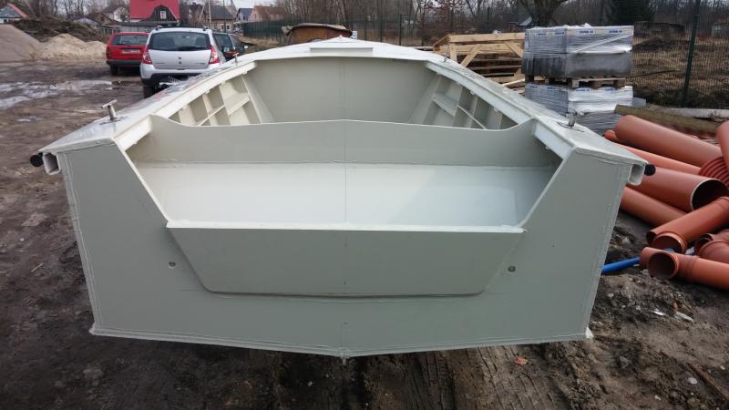

914

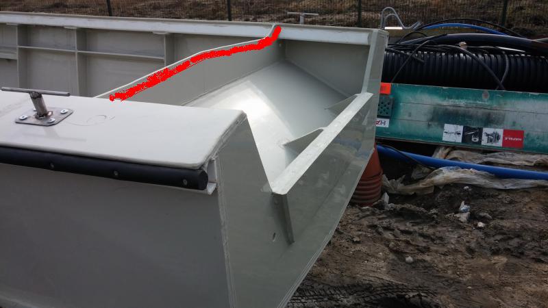

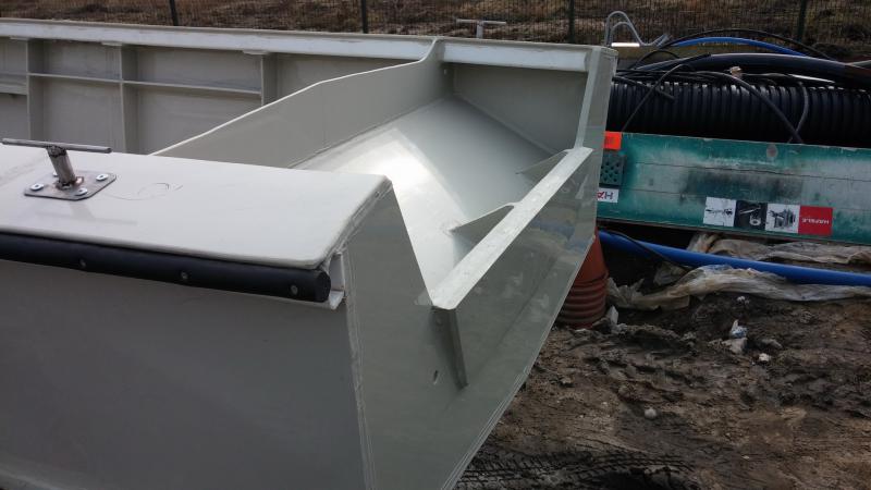

Рискну посоветовать на транцевую переборку по верху приварИть полоску такой же толщины, шириной сантимов 5, и доп жесткость придаст и облокотится ежели чего не так больно будет :)

Лодка очень красивая получилась и на вид хорошие хода должны быть!
Подскажите, пожалуйста, чем полипропилен лучше обычной фанеры или алюминьки, раз вы именно его выбрали?

Мы с полипропиленом работаем уже давно делаем емкости и очистные сооружения.
Нам предложили изготовить из ппр лодку.
914
Похоже непонятно объяснил... вот так приблизительно:

Спасибо Дмитрий но заказчик не захотел так делать говорит что рукоятка управления будет задевать.
