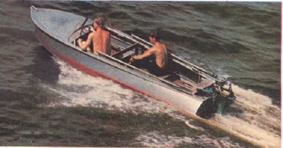

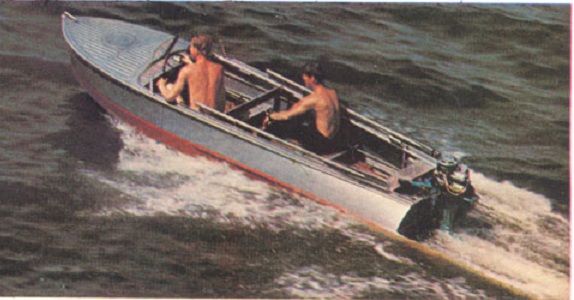

Вот. "Ватерлиния" идёт по уровню бортового уголка брызгоотбойника.....Зачем вам этот серо-стальной цвет? Можно краску и "повеселей" :)

основной цвет будет светло серым,практически белый,просто хочется остальное всё как с завода сделать,кстати,на фото плохо видно,но какжется днище красилось одним цветом и по бортам до ватерлинии, а сама она была цветом ярче,надо бы ещё фото где лучше видно

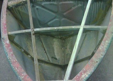

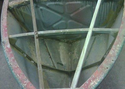

Смываю краску со своей так моя вся желтая была с завода

Видимо у вас одна из первых "Южанок" (с булями), жёлтый корпус с красной палубой. Потом пошли "гофрированные" корпуса с зигами на палубе и днище. Посмотрел вашу тему, були вроде были родные. Если бы они ставились после покупки, на борту остались бы отверстия от заклёпок под снятый уголок-брызгоотбойник, во всяком случае на фото это не видно.

Да скорее всего одна из первых вся желтая и були были с завода, а палуба тоже желтая у меня... :? год выпуска лодки не знаю брал без доков, но по состоянию ей как раз лет 50-60

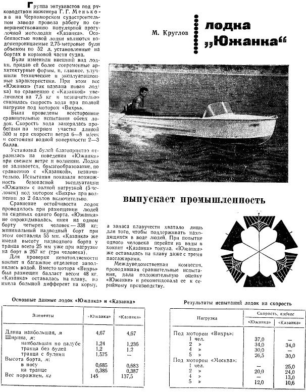

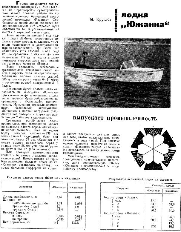

Владимир, на вашем фото палуба вроде красная, такой расцветки Южанки я видел, только более позднего выпуска, "гофрированные". Судя по всему вашей лодке лет так 45, после "реанимации" будет "ягодкой опять" :) .....Андрей, вы путаете первые Казанки с первыми Южанками, см. КиЯ № 1 (17) за 1969 год.

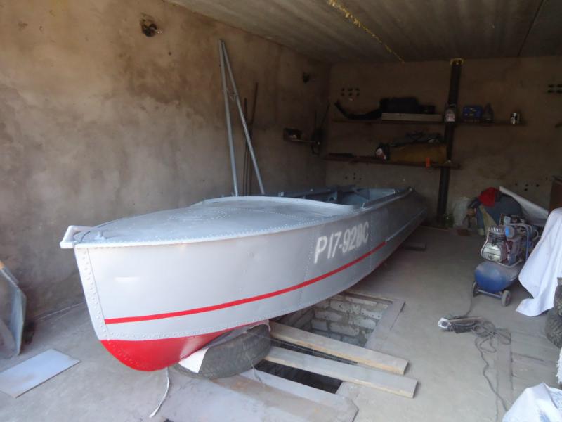

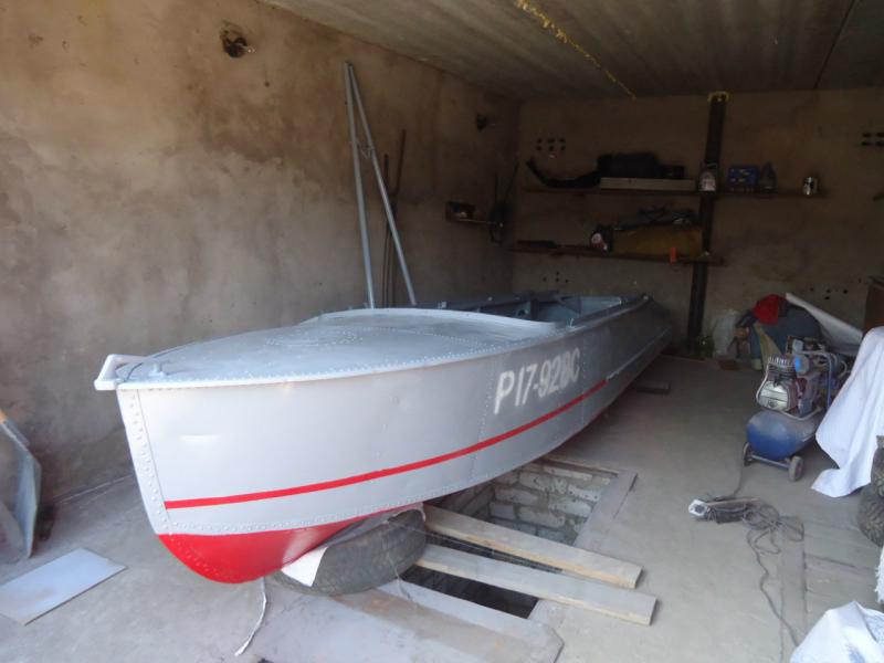

Вот что получилось)

Вполне прилично получилось :) :good: :good:

Андрей, на мой непритязательный вкус у тебя получилось - :good: Как говорят: "самый цимус!"

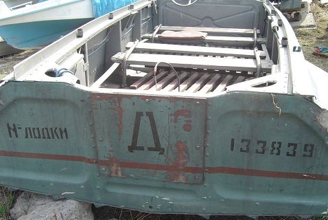

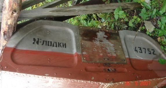

Ещё осталось (если не сделали) для исторической достоверности, покрасить лопасти вёсел в красный цвет и нарисовать номер лодки на транце....А днище Казанки красили на заводе в красный цвет по тогдашним нормам безопасности, - что-бы легче было искать перевернувшуюся лодку, кстати днище на первых Прогрессах то-же было красным. В конце 60-х годов от этого уже отказались.
