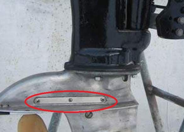

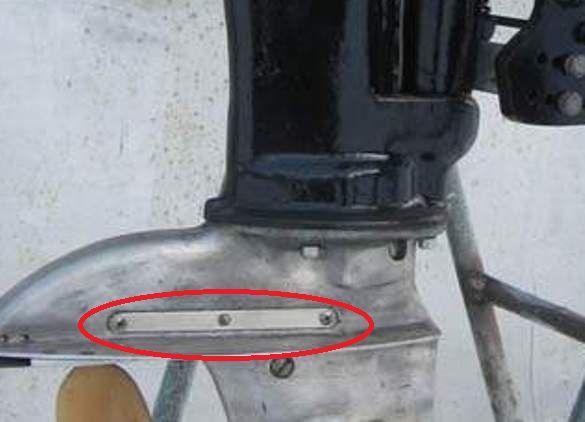

Одним словом не получится . Короче поймал меляк и пропало охлождение! Что только не делал и не менял, проверял. Крылчатка, втулка на ней, каналы и трубки продувал, шпонка... пока тупо на открыл мануал а там чтото про спортивное использование Вихря и мол под эту пластину ставится штуцер.... замазал герметиком так как на воде не смог чермет открутить и хоть огород поливай из контрольки! Потом уже автомобильной с наполнительной переделал.
