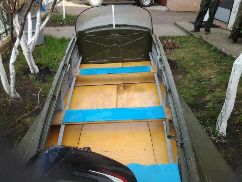

бакелизированная и ламинированная фанера уж больно тяжелая ...я на казанку-м слани делал из обычной 8 мм фанеры....обработал биозащитой Сенеж и сверху яхтный лак
единственное что пришлось так это в кормовой части перед банкой моториста где самая длинная слань под неё на саморезах прикрутил брусок по профилю днища чобы не прогибалась...а остальным и так хватило без усиления

вот здесь видно
