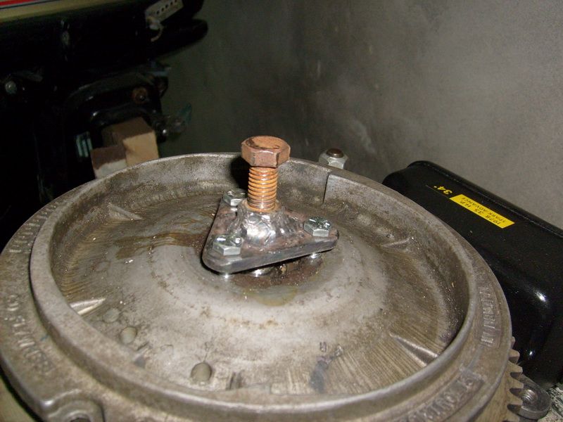

Может кому надо: в связи с заменой сальника коленвала понадобилось снять маховик с 35-го джонсона.

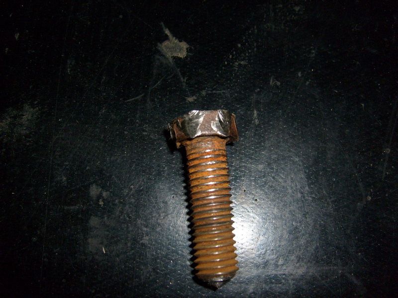

Первый вариант самодельного съемника с задачей не справился:
Только болту грани посрывал:

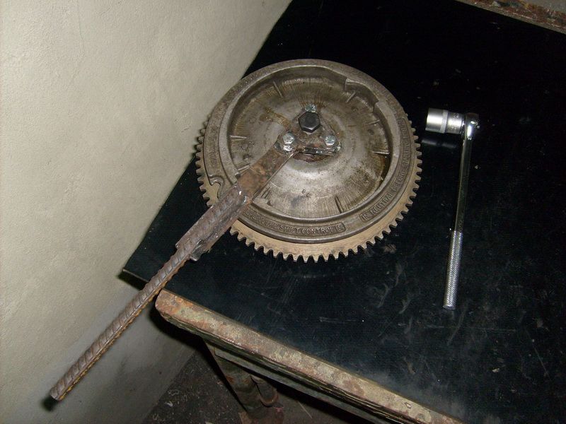

После чесания "репы" и курения форумов провел апгрейд съемника и заменил болт на какой-то упроченный, вот что вышло:
Инструмент не красивый, но задачу свою выполнил.

В таком случае молоток или кувалдочка помогает,натянул сьемник,пииииданул по болтику!
Andrey64
Свой
09.03.2012
680
Suzuki DT50
Не поверишь сколько я по нему пизд@чил бестолку, его с завода не разбирали наверно. И ВэДешкой поливал, в общем все шаманские трюки проделал как положено.

Andrey64 сказал(а):
Может кому надо: в связи с заменой сальника коленвала понадобилось снять маховик с 35-го джонсона. Первый вариант самодельного съемника с задачей не справился: Только болту грани посрывал
Смазывать резьбу на болте и в съемнике не пробовал. И конус болта с центровым отверстием коленвала тоже. Да и резьбу на ржавом болту сначала надо бы прогнать плашкой. Трение велико, поэтому сила винта действует не туда куда надо.
