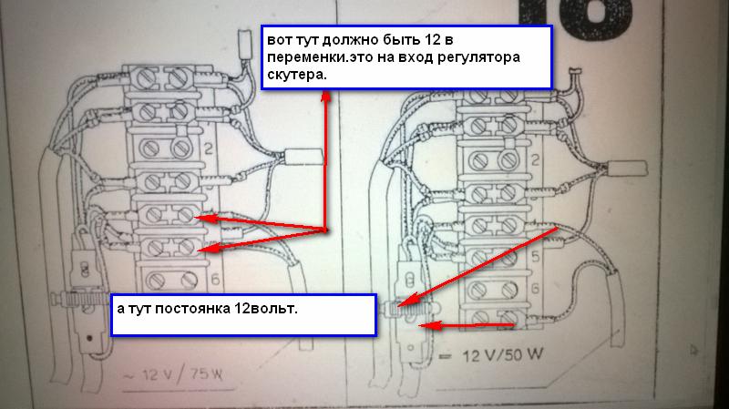

Алексей! Я уже неделю прошу меня носом натыкать - как и куда присунуть регулятор напряжения на МОЙ мотор. Ну нету у меня зеленых проводов на моторе. Спаять то смогу, но два провода и не больше, 110 тыщ вольт тебе на участок тебе подать для меня гораздо легче, чем в лодочном моторе 14.2 вольта обеспечить!
КОЛЕБАСС
23.08.2013
1 765
71
НИКОЛАЙ
Динги-самострой. неман 1
САЛЮТ-2. прибой5 сузуки дт 15
http://forum.katera.ru/index.php?app=co ... _id=179135 Игорь так понятно
http://img-fotki.yandex.ru/get/5624/307 ... cd58_L.jpg
два провода отмеченые плюсом и масса на аккум + и -.два оставшихся на генераторную катуху или несколько включенных паралельно.
вот понятней стрелки входящие с гены .стрелка выходящая +.ну и без стрелки -или масса(http://img-fotki.yandex.ru/get/6005/307 ... 1a26_L.jpg)

Мусорить заставляете! Прошу УМНЫХ покажите дураку в теме ТОМОС 18 стрелками на схеме куда и что втыкать с регулятора. ...ули Вы мне ссылки кидаете, если я все равно не понимаю в этом. Этого добра я и сам нашел выше крыши, и ссылок накидаю вагон!

.а что бы по схеме для начало фото схемы получше.вот ваше фото внизу написано 12v 75 w и знак переменного тока.на эти концы подсоединяем вход регулятора.так понятно.и не надо нервничать.

дошло .там два фото.так вот на одном провода подсоеденены для переменки на 75ватт а на втором постоянка 50ватт.регулятор уже в моторе походу.

Прошу прощения за резкость! Но третий день прошу - ткните стрелки, трудно? Объясните, на кой мне переменный нужен?, если есть постоянный с других контактов и его и надо отрегулировать на 14.2 вольта, примерно. А с переменки еще и выпрямитель вкорячивать, или как? Второй? Схемы лучше нет, эту то с трудом на словенском сайте нашел. Там в схеме чего то не четко прорисовано? Или как это "фото схемы получше"?
9 979
1 486
Пока не посмотришь и не покажешь , что под маховиком - НИ КТО не скажет как подключить. Иначе следующие твои вопросы - сколько витков мотать взамен горелой катушки. Оно тебе надо? Это всё похоже,как стоять перед закрытой дверью щитовой и гадать, что приходит и куда. Двигатель с коммутатором? Одним или двумя? Или он контактный? Катушка генератора есть? Какие выводы? Сигнальная с управляющий катушка есть? Одна или две? Выводы какие? Может там д.мост стоит , может это не коммутатор , а регулятор .......... В общем гадать можно долго. :unknown:
С ген. катушки идёт переменка

А схема нечитаема? Или я совсем дебил, но даже я понял кой чего в схеме. Нет там контактов! Не обозначены они в схеме! На катухах диоды для чего, разве не для выпрямления? Как может с гены идти переменка, если (+) с АКБ через реле стартера соединен напрямую с проводом с катушки под маховиком? Предлагаю перенести дискуссию в тему мотора.

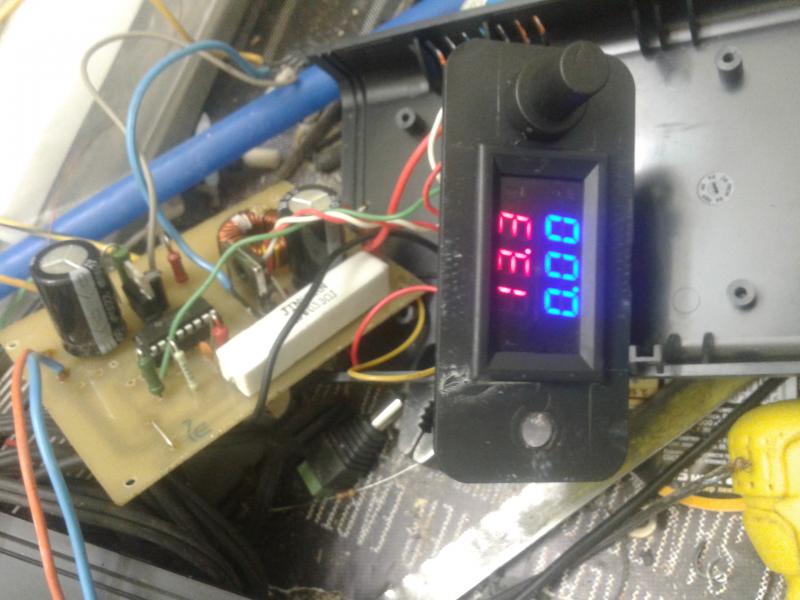

Сегодня набрал радио детелей для схемы выпрямления и стабилизации что бы со своего двигателя снять 12 вольт для зарядки двух гелевых аккумуляторов по 7 ампер, сами детали обошлись рублей на 400 но я еще купил корпус и электронный амперметр и вольтметр, на работе у меня есть толковый электронщик сейчас протравит плату и все туда воткнет, мало того что она саморегулируема еще можно будет при большом разбеге через переменный резистор удерживать и напряжение и ток короче мне все это обошлось в 1500 р, но можно уложиться и в 400р.

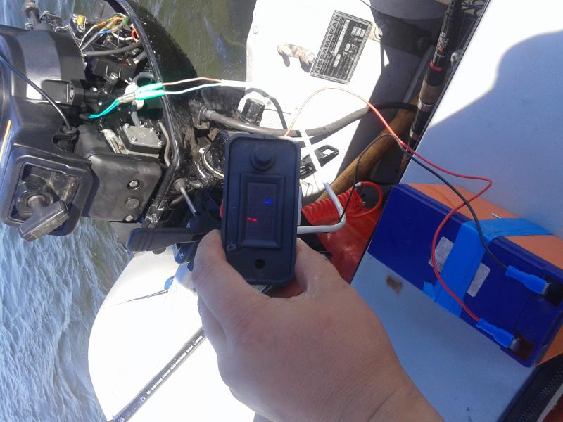

Сдедали с регулятором и по току и по напряжению.
