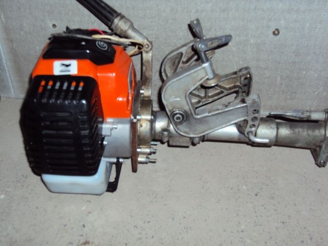

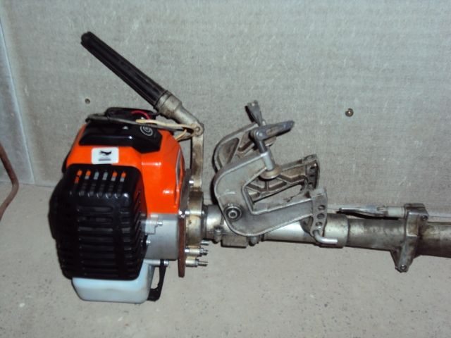

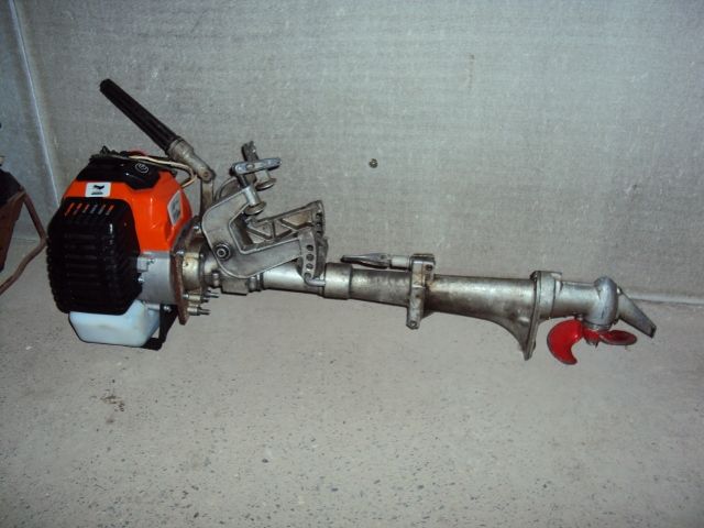

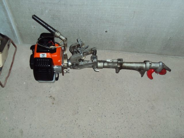

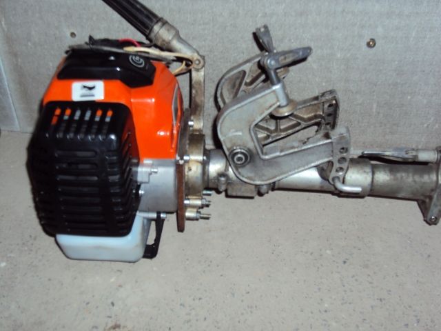

Принес знакомый Спутник починить. Моторчик свое отработал полностью, нога ещё живая. На рынке нам с косы голову продали 2.3 л с. Скрестили за пол дня. Вот что получилось. Знакомому на деревянную лодку его ставить, там скорость особо не нужна. На лодке ещё не пробовали, на кладке заводили. Извиняюсь, новую тему не стал делать, написал в вашу.
Видел фото в контакте, задал там вопрос по мощности. Но ответ вижу тут. Какие переделки были?

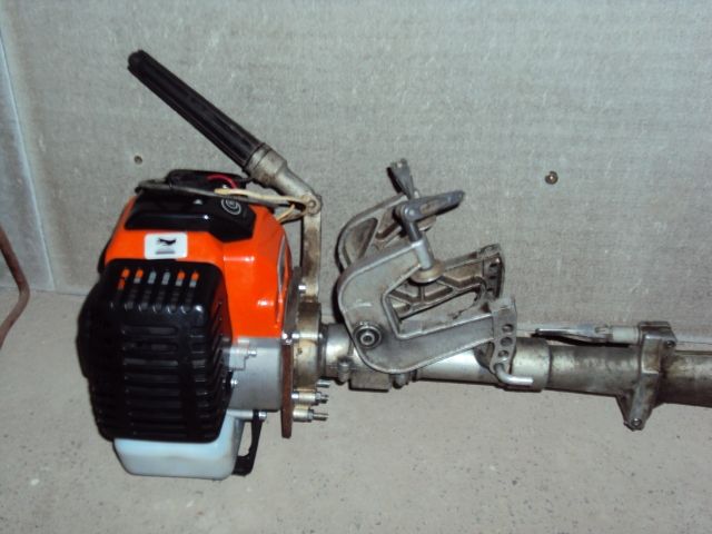

Плиту переходную на фото видно, на маховике пластина на двух болтах, к ней в квадратную дырку приварен квадрат. Болты я поставил на жидкий гровер, чтоб не разобралось. Газулька со спутника вместе с тросиком на карбюратор косы стала без переделок. Один проводочек на кнопку в газульке идет, глушилка. Центробежное сцепление не стал делать умышленно. Оно работает со средних оборотов, без него, завел и сразу помчался. Недостатки, шумный он как раз от средних и выше. Винт к моторчику подошел нормально, и в холостую не гоняет и моторчик не перегружает. Вконтакте ничего не получал. Объем 45 кубиков.

Сегодня меня на этом гибриде два часа катали. Скорость по навигатору 5-7км/ч. Расход 0,6 - 0,7 литра в час. На полный газ это тарахтит неимоверно, катали на средних и чуть выше средних оборотов. В целом за эти деньги прекрасная вещь.
