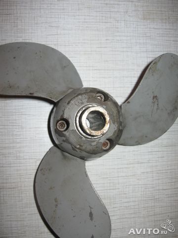

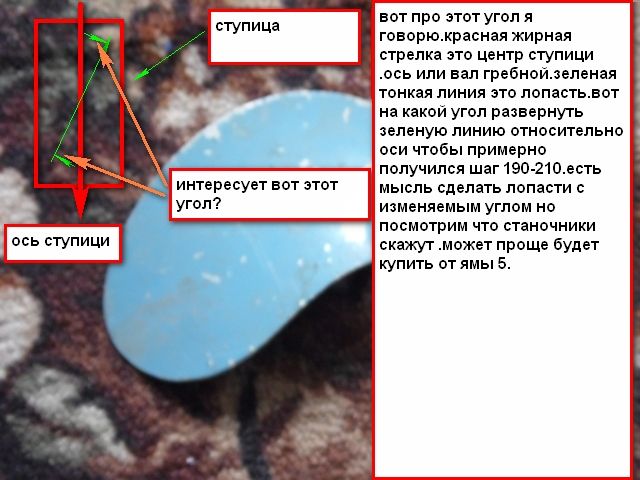

кто подскажет какой оптимальный шаг винта для прибоя.и как разметить лопасти на ступице.суть темы в следующем.случайно увидел что Алекс ovchinnikov 1966 ищет лопасть от гвиш-1.я такой винт видел у знакомого.лопасть запасную выпросил у него для Алекса .ну и покрутив ее перед носом появилась идея сделать винтик на прибой.выточить ступицу у токаря просверлить в ней три отверстия.на лопастях обрезать выступ с зубцами вставить лопасти в ступицу и обварить изнутри аргоном.весь вопрос под каким углом ставить лопасти.прислонив лопасть к ступице прибоевского винта заметил что диаметрполучается такой же.

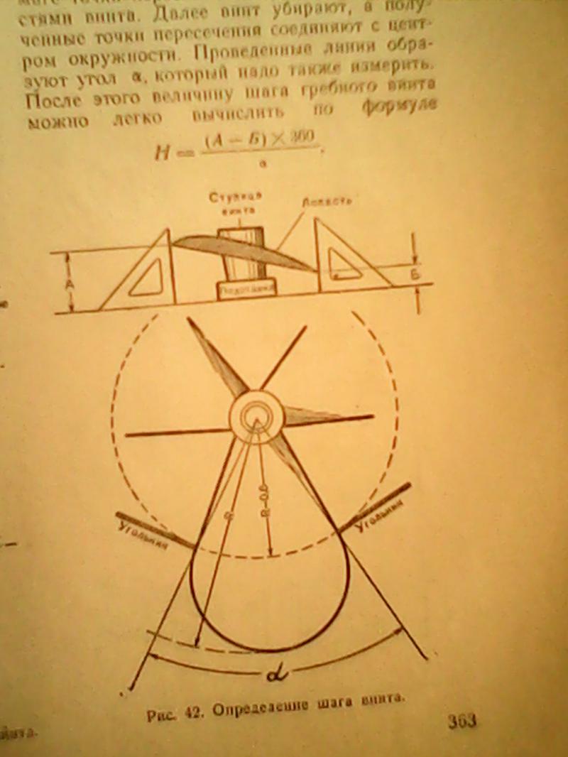

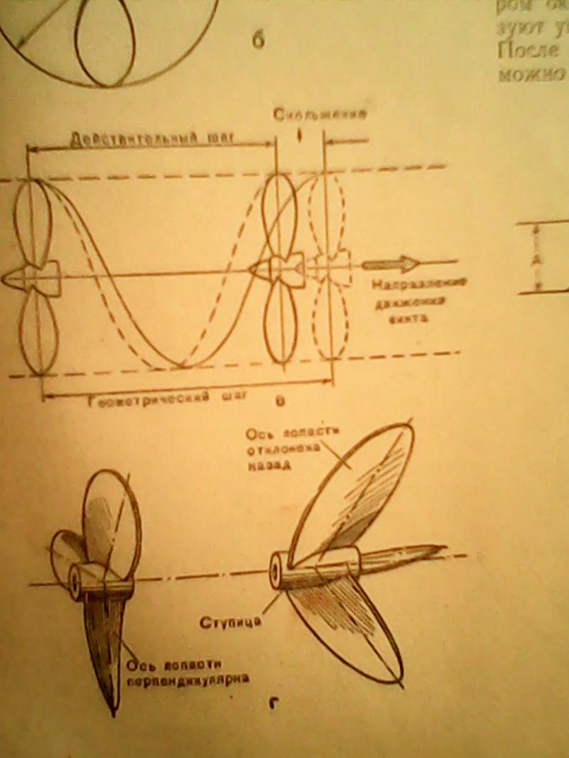

Завтра попробую сфотать текст из книги Юнный техник 196....год с формулой и картинками.

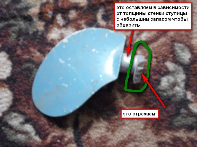

винт нептуновский гвиш-1.но на прибой огромный дюже.я взял одну лопасть и прислонил к прибоевскому винту.покрутил наклон лопасти меняя.на вид получается зачетный винтик.вот и посетила идея выточить ступицу по размеру прибоя и лопасти от гвиша 3 штуки прилепить.Виталь про стапель темку курил но увы не полностью понимаю как высчитывать шаг.попробую сделать чтоб лопасти регулировались в ступице.а зажимать думаю болтами через отверстия с резбой в ступице винта.но пока надо у товарища винт гвиш забрать.если отдаст.

Николай, надо узнать какой шаг у волгарёвского винта, вроде как пишут пользователи оптимален. Виталь а зачем горка, когда есть лопасти? Я так понимаю если в отверстия Николай вставит лопасти, то двумя угольниками можно высчитывать шаг. Не прав? Тут только один вопрос - какой шаг оптимален.

Леш ну натыкай меня мордой как с помощью угольников шаг считать.

Виталь вот про шагомер из картона .без стапеля это можно сделать?просто сам стапель конечно пригодился бы но его сделать вообще не имею возможности.суть то в чем собственно надо начертить линию на ступице по которой лопасть будет проходить.вот собственно и нужен угол под каким углом ее чертить.типа ось ступици это точка отсчета.вот на какой угол отклонить лопасть от оси чтобы шаг допустим был 200

Дерзай :) Книга -" Техническое творчество".1960г.

Николай.Стапель тоже можно сделать из чего угодно,даже из чурки,было бы желание.Я понимаю что ты хочешь сделать свою ступицу под вот эти лопасти.Моё мнение таково.Лучше заново сделать чем что либо переделать,Ни кому не навязываю .Просто пока ты лопасть не положишь на стапель и не закрепишь её тебе ни как не расчитать ступицу.Лопасть же показаная тобой не пойдёт под шаг 200-190 так как хоть она и меняет шаг на родной ступице,лопасть всё равно загнута под определёным шагом.

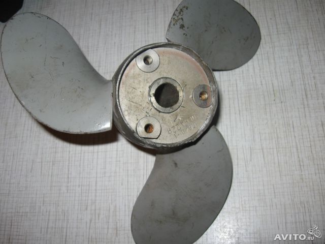

вот на авито увидел.у этого винта лопасти вообще другие.еще и кажется выгнутые .получается гвиш-1 были разные?

Николай да такие же лопасти как синяя.Ты же из картона можешь вырезать угольники и подставить по окружности под твою лопасть и убедится в этом.Не долго же макет сделать и те же лопасти из картона нагнуть,что бы понять что и как.

Виталь вот честно в воскресенье в руках держал синий как лопасть на фото(собственно это запасная от него и была)хотел забрать целиком знакомый не отдал.так вот не так у него лопасти были саблевидны и не .выпуклы.попаду на дон ради интереса щелкну .может этот сами правили уже
