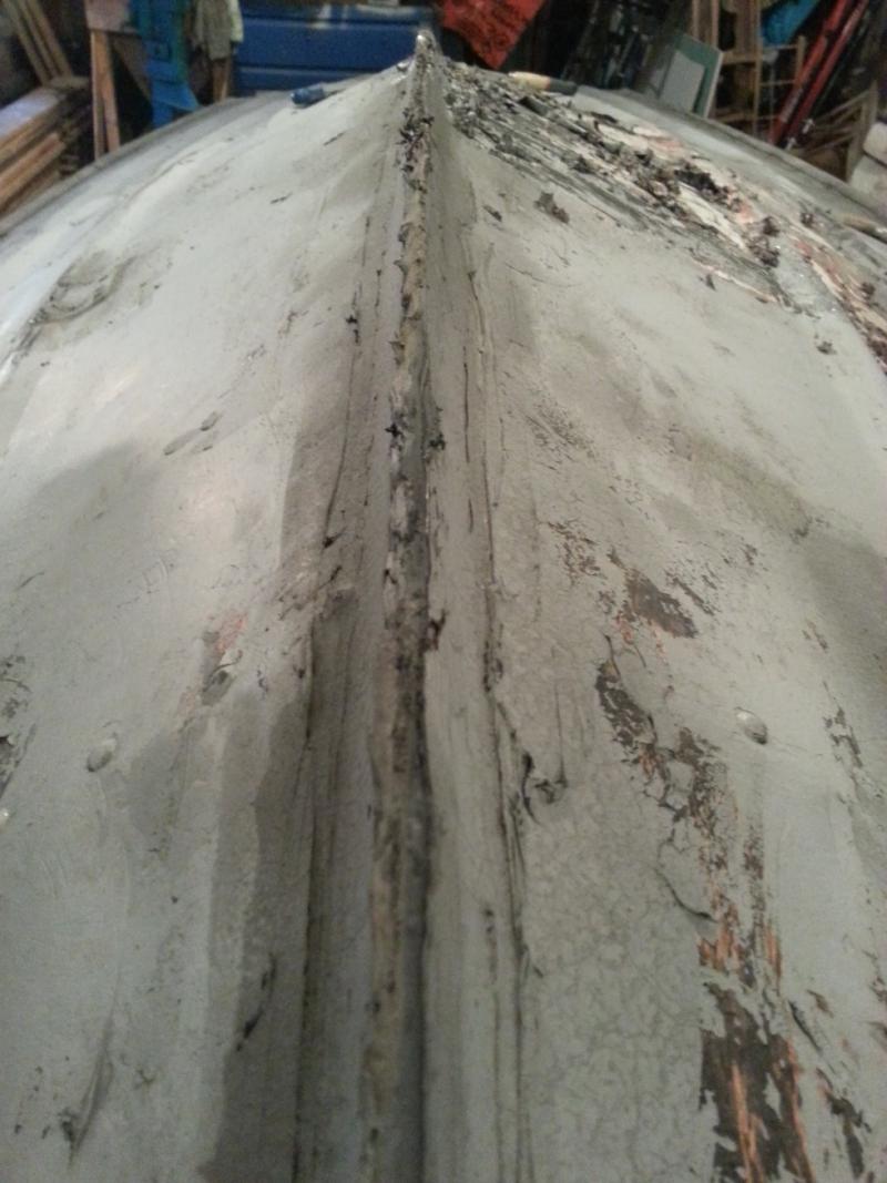

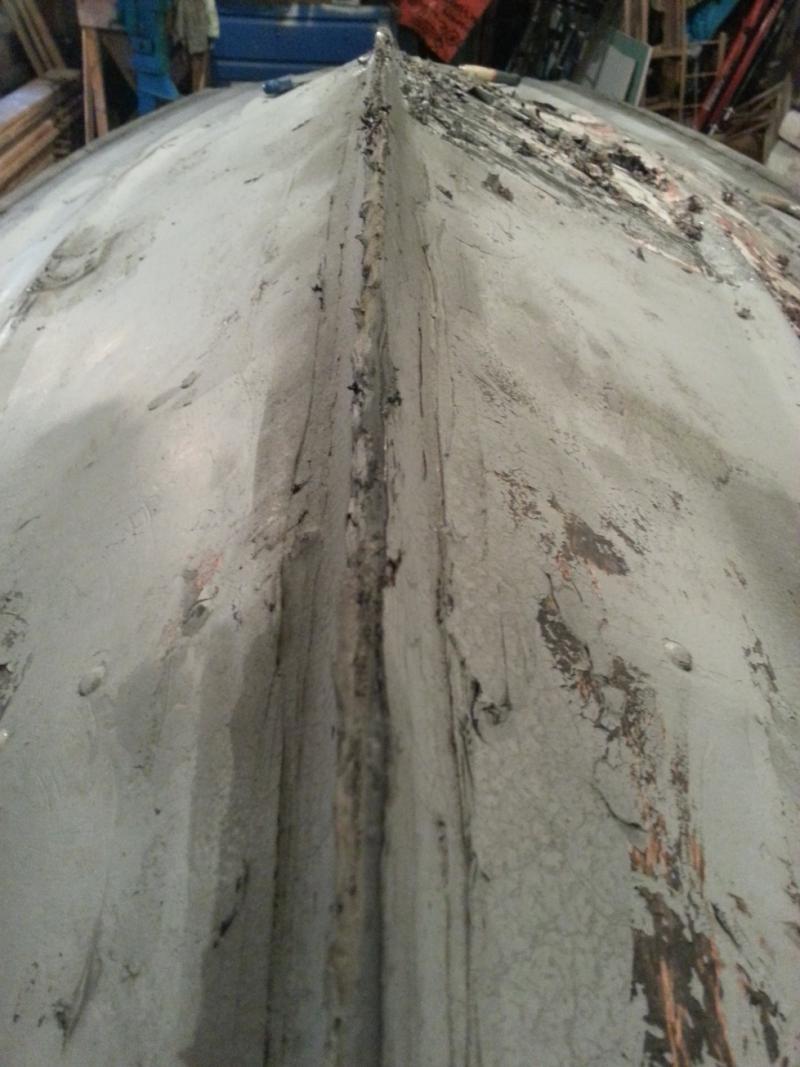

Когда лодку покупал, то днище было обработано вот такой хренью - типа жидкой резины. Сверху покрашено краской.
Что за хрень - не знаю, но снимал корщеткой на болгарке...
Внешне напоминает необрастайку.

Никогда не видел необрастайку... Все может быть... эта штука мягковатая такая, но к люминю приставучая шибко...
