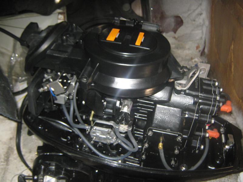

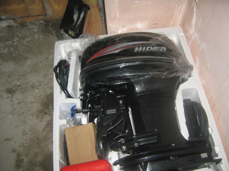

Привет всем! Купил в марте мотор нидеа 40 дистанция! Мучался 3 дня что бы все подцепить, установить. но когда решил проверить! Так сказать сделал все наоборот, сначала установил прикрутил а потом решил проверить! Оказалось что я что то забыл! На поворот ключа ноль эмоций и минимум действий( вот думаю что не так! Мож кто сталкивался, или инструкцию какую нибудь даст!!

Хотя бы фотки с описанием выложи!Что да как подключил.А то получается;лечить бабушку в Ташкенте по телефону. А вобщем твой мотор клон Ямахи,посмотри в теме про них.

Если кабель к машинке подключен, чека вставлена, подсос выдернут - подергать ручной стартер. Мотор обязан фыркать. Если не дергается ручной стартер - неправильно отрегулирован трос передачи и стартер блокируется. Электросхему аналогичного HDX я выкладывал в теме про HDX40.
Вот здесь электросхема topic408.html
Обрати внимание на микрик “блокировка старта“ в машинке. Если он не замкнут при положении ручки на нейтрали - с ключа не будет даже дергаться.

Ну вот как то так)
Hess
20.02.2012
2 483
1 051
С
если сделан по принципу японских, то просто цепляешь провода по цвету - зеленый с зеленым, черный с черным и тд. Я бы для начала проверил правильно ли подцеплен аккумулятор, потом проверил бы предохранитель (если на аккуме попутали + с -, то 100% предохранитель погорел). если не так, то читать советы выше...
