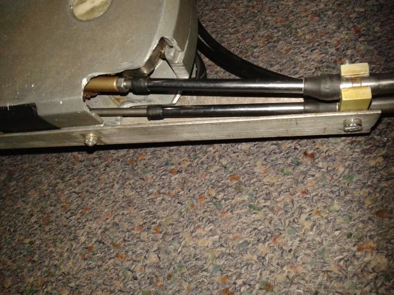

я переделывал с джонсана врезную с правого борта ....стала с переделкой на левый под ямаху как родная!
