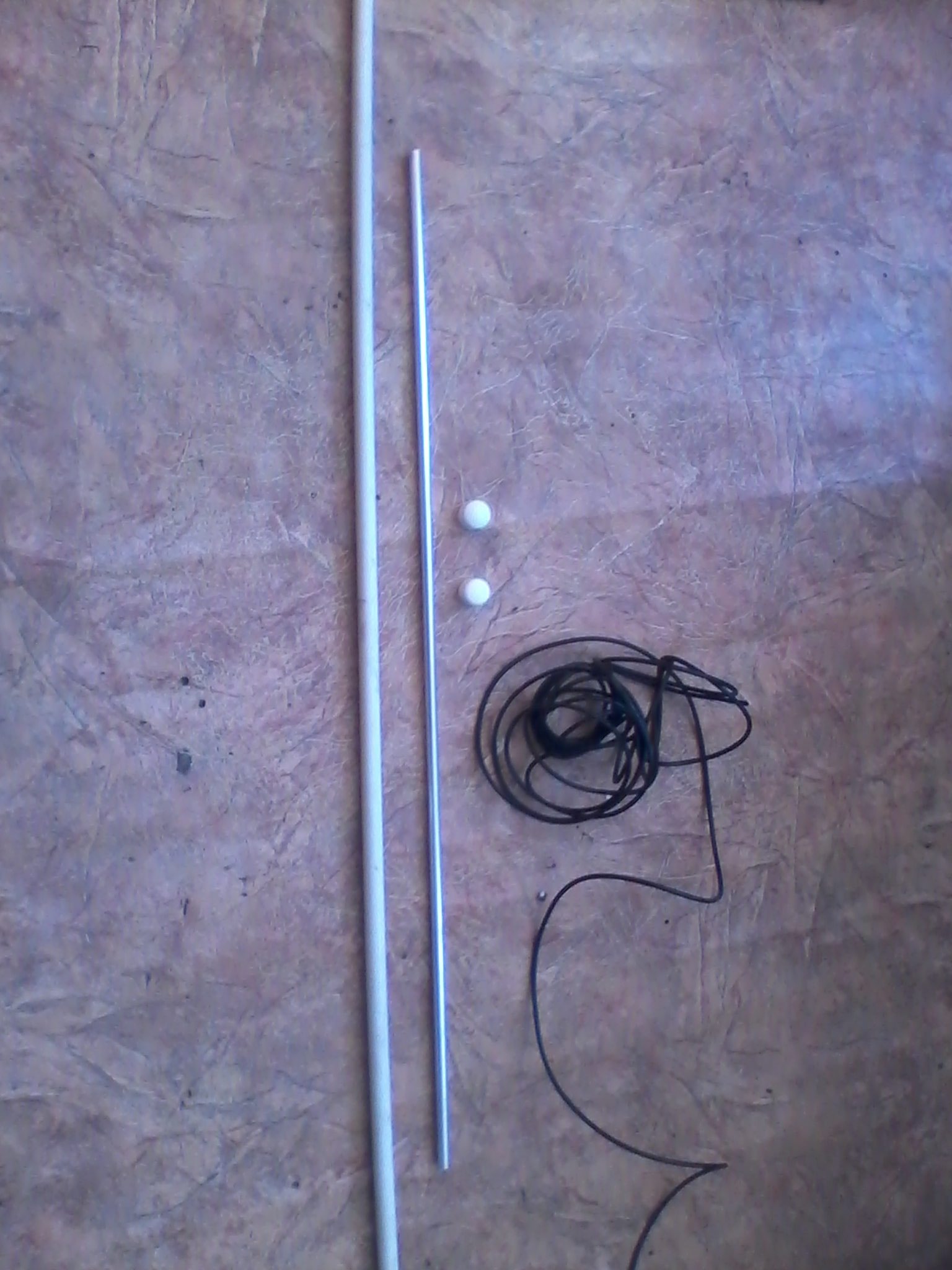

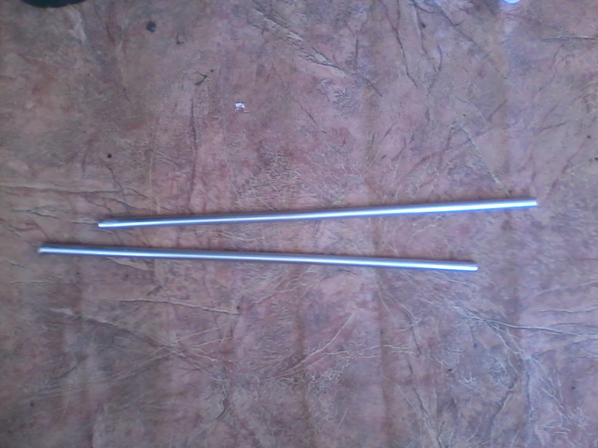

Покупаем кабель RG-58,волновым сопротивлением 50 Ом желательно, водопроводную полипропиленовую трубу Ду 25, алюминиевую трубу диаметром 12 мм, разъём для Вашей радиостанции.

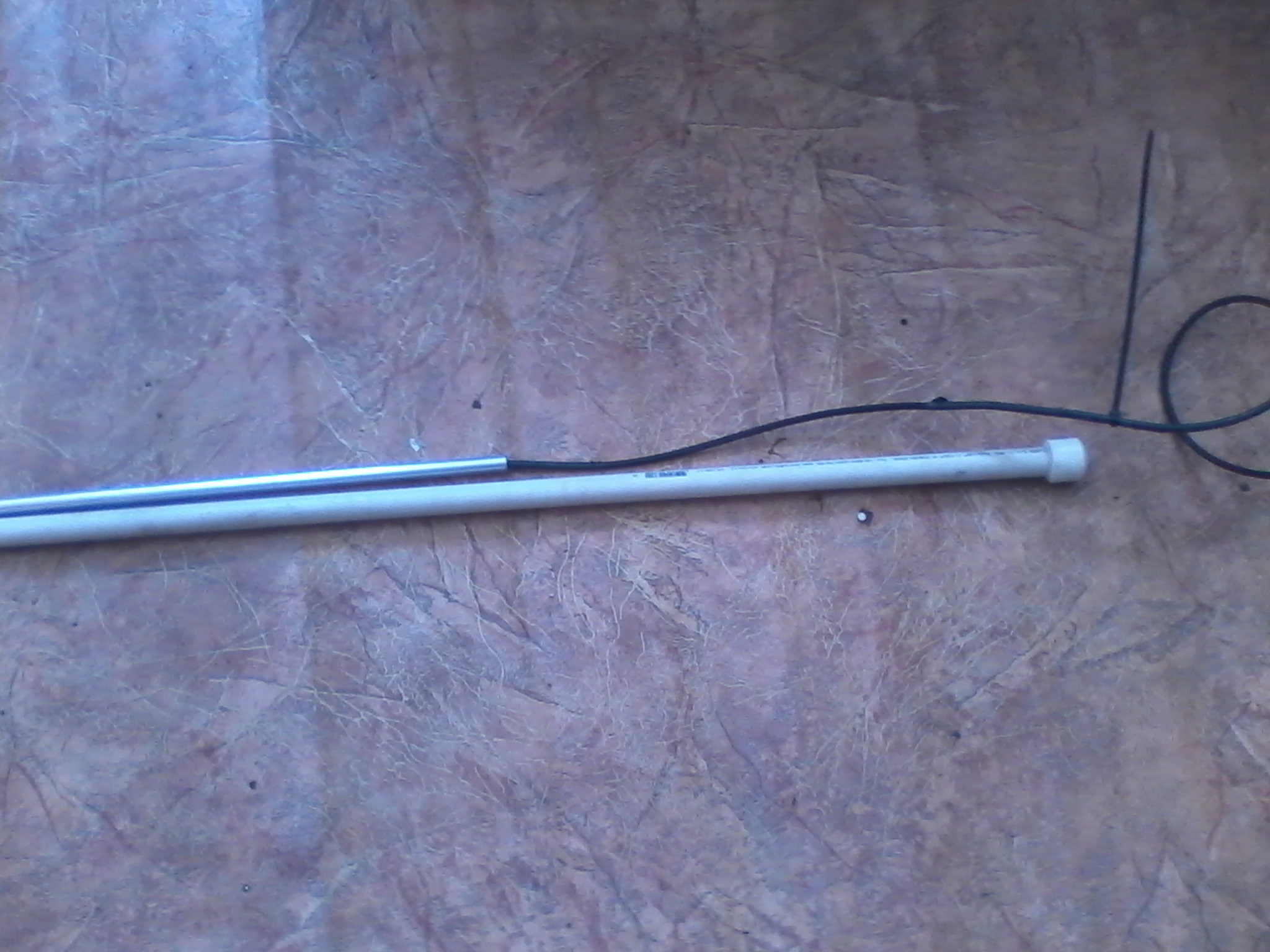

Для работы на 5 канале речного диапазона берём 2 куска алюминиевой трубы по 24 см. 1.jpg

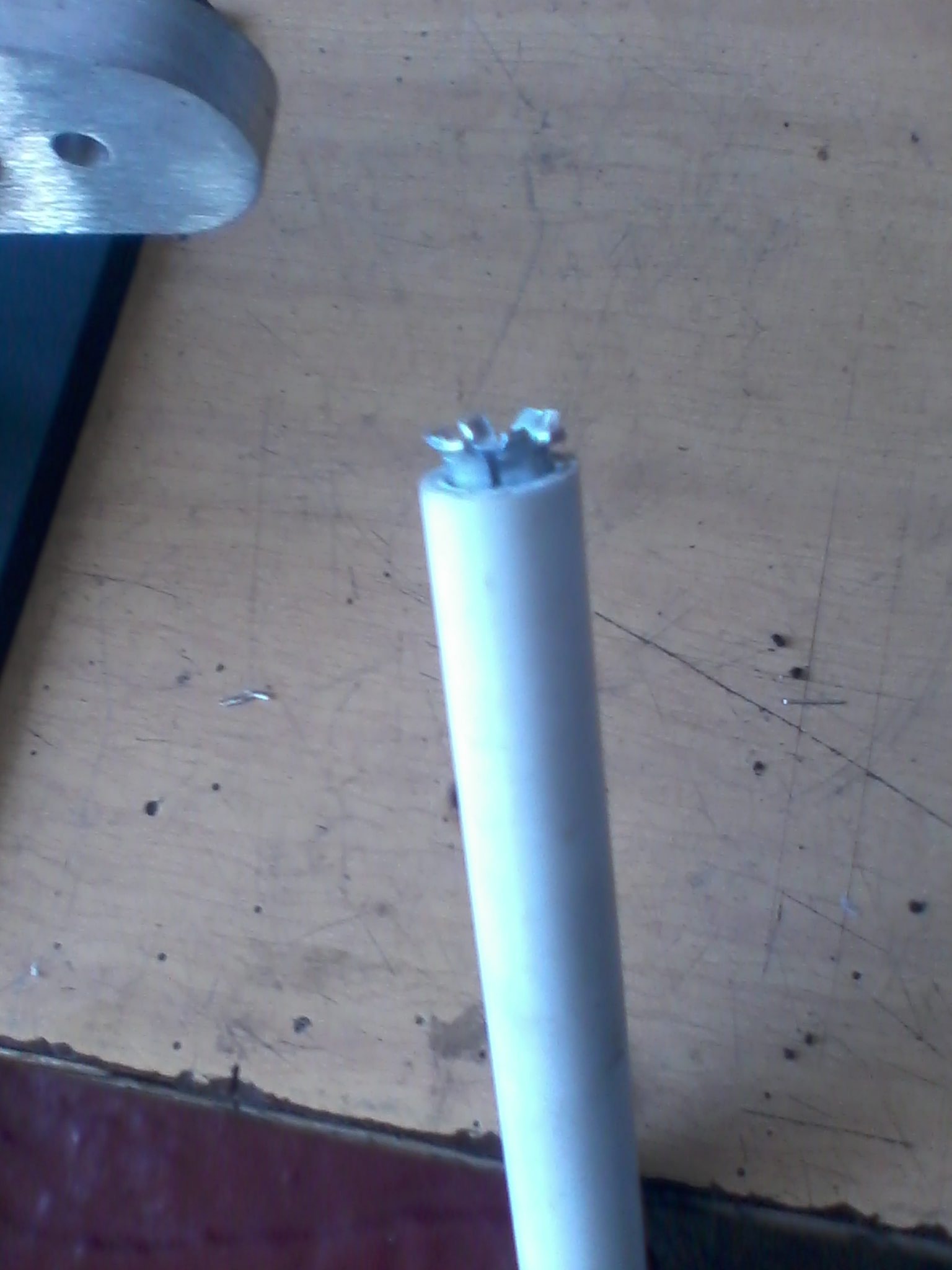

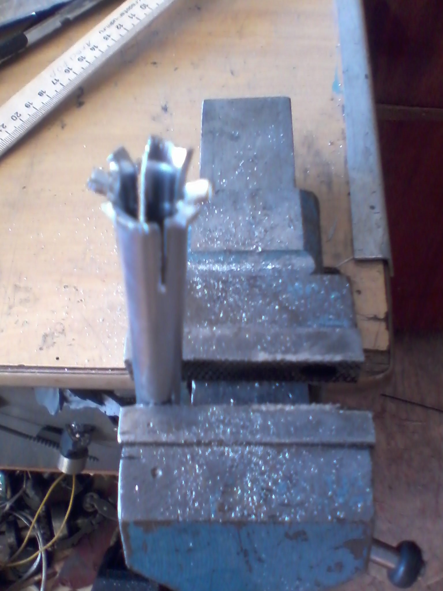

Один из концов трубы разрезаем "розочкой", зачем, будет понятно потом))).
Этот кусок тубы будет верхним.

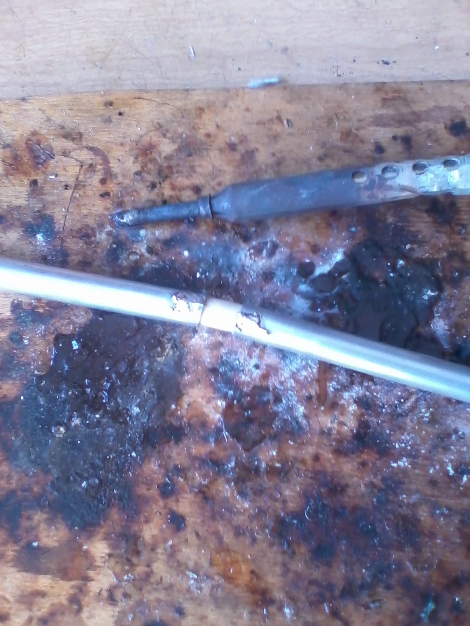

С помощью флюса для пайки алюминия подпаиваем оплётку коаксиального кабеля к нижнему отрезку, а центральную жилу-к верхнему. Между трубками промежуток 1 см.4.jpg

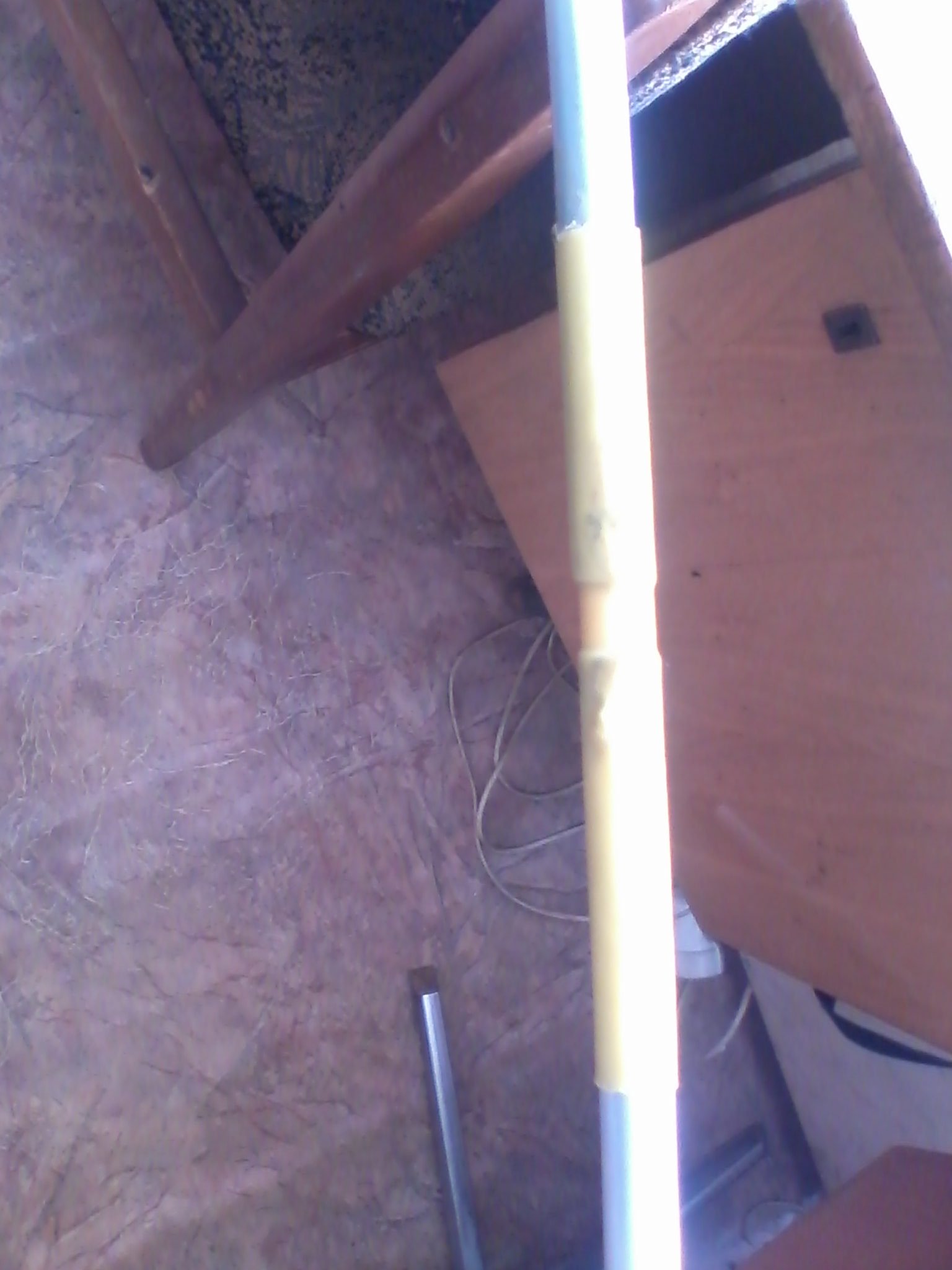

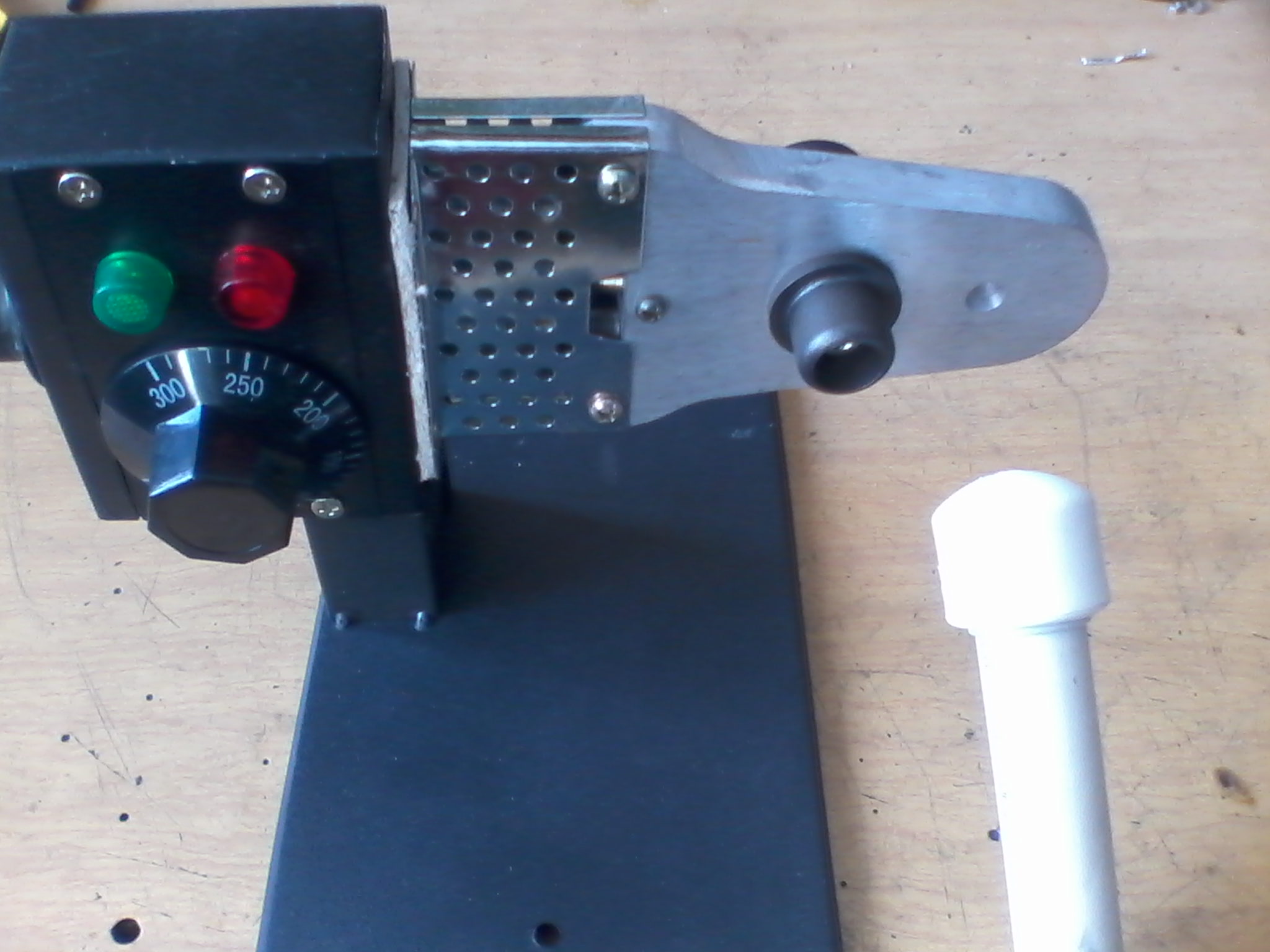

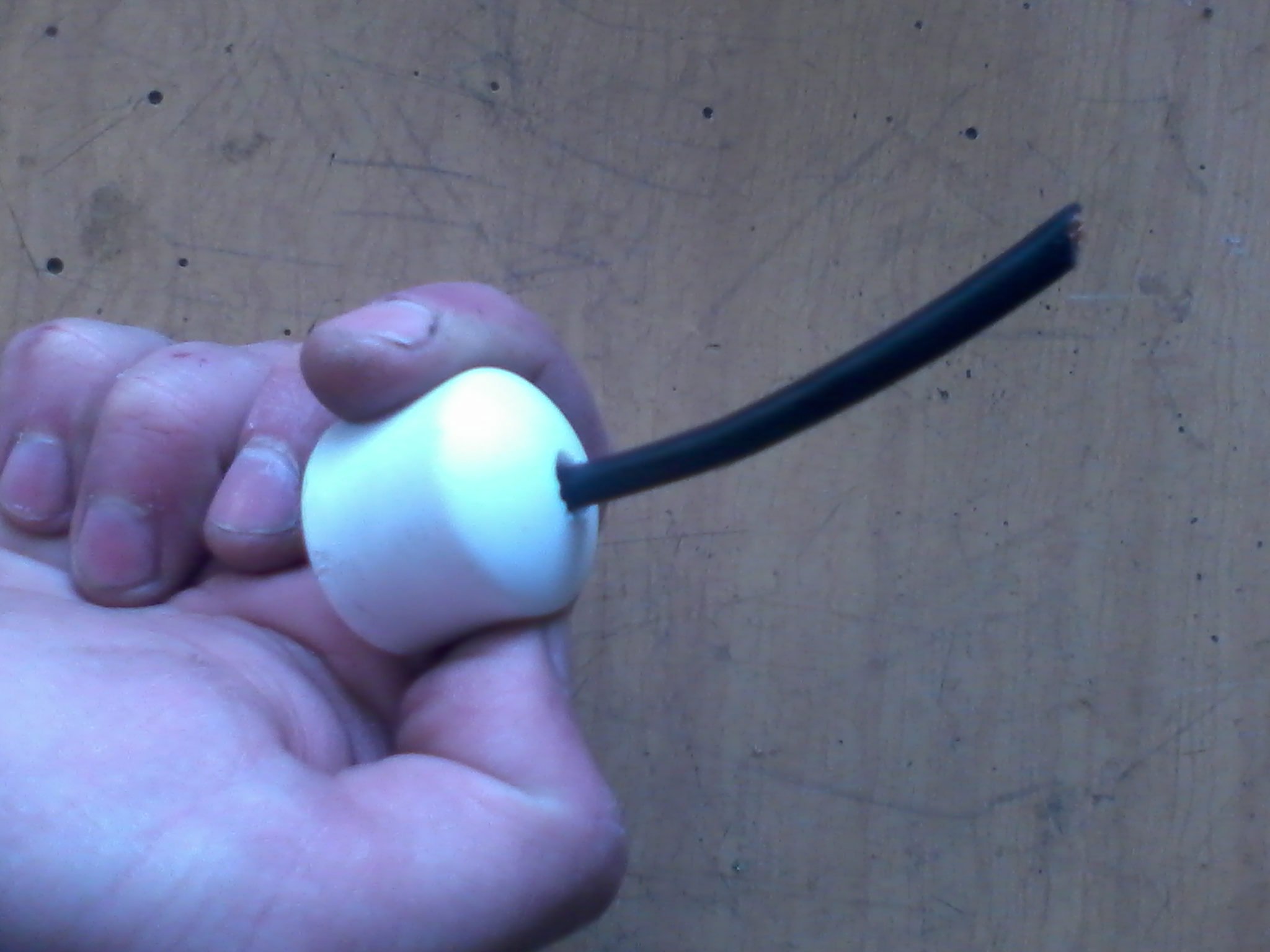

В одной из заглушек делаем отверстие, на 1 мм бОльшее, чем диаметр кабеля.
С помощью сварочного аппарата для ПП труб привариваем заглушку к пластиковой трубе.7.jpg

С помощью протяжки, или гибкой проволоки протаскиваем кабель через ПП трубу, чтобы "розочка" своими "леместками уперлась в торец трубы. Лепестки подгибать по месту.9.jpg
Па торец ПП трубы с помощью сварочника установить заглушку.

Антенна готова для установки на катере, лодке. Можно и на ПВХшке, если сделать кронштейн на транец.
Вот такое бюджетное решение, не требующее противовесов.
