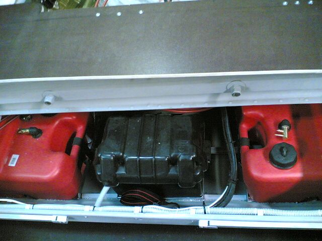

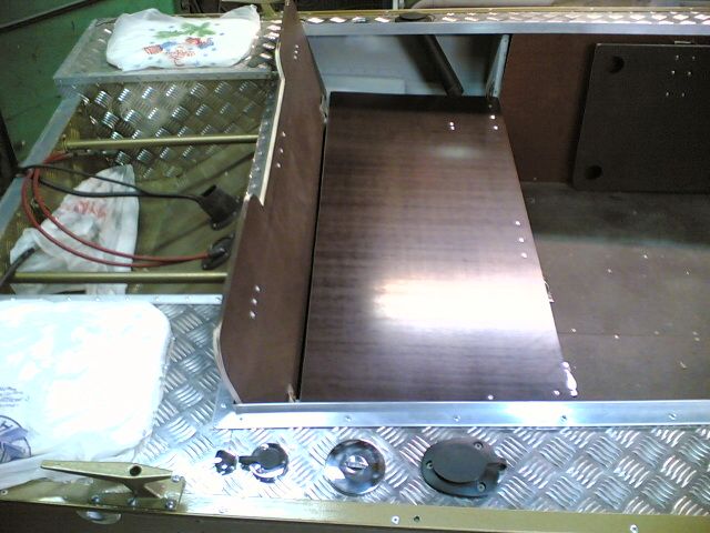

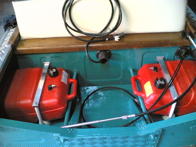

:) Да просто всё!Это Ока-4,а в Прогрессе так
  • 59,1 КБ Просмотры: 1 225
  • 58,7 КБ Просмотры: 1 242

а по подробней можно, что куда и как? Я просто начинающий чайник)))))). Купил лодку, а там стационарный бак на 25 литров. Нашел два бака один 60 литров, второй 40 литров, вот тоже хочу все до ума довести.

А что если шлангом между собой! в штуцер для забора топлива двигателем шланчик подцепить! и ко в торому его провести на втором баке! а к нему дополнительный сделать для двигателя! Получится так?!
