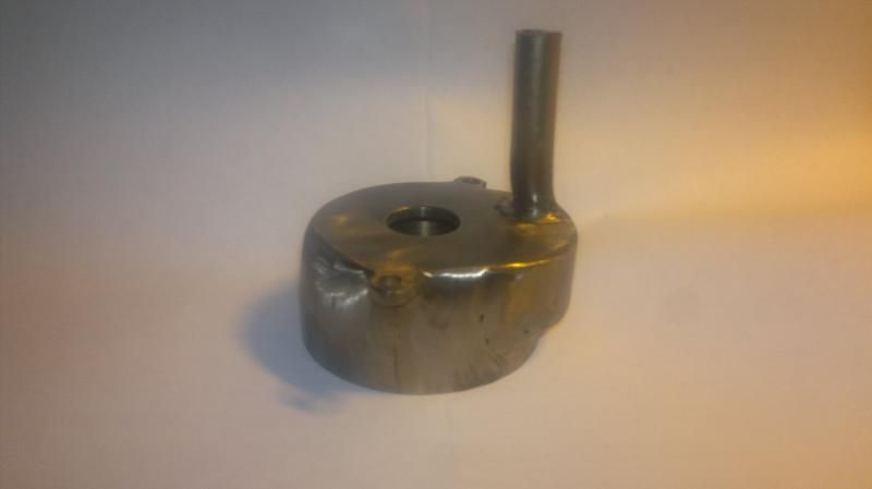

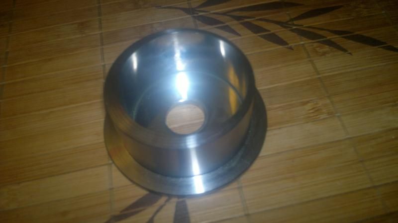

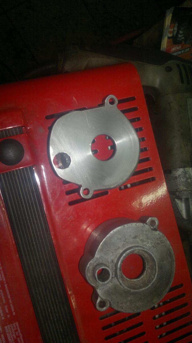

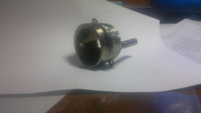

Забрал заготовку для помпы из нержавеики. Тяжелая зараза. Извините что здесь, тем и так до хрена, одних и тех же по пять штук.
А почему без отверстия под сальник? А одинаковых тем на подфоруме Вихрь действительно дохрена. Есть даже с одинаковыми названиями.

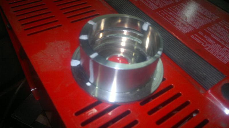

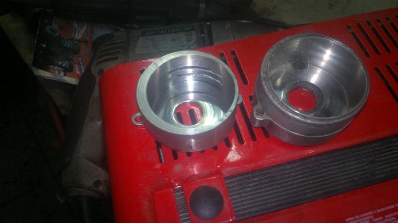

Срезал лишнее немного полегчала. Еще фаски болгаркой закруглил, для облегчения. Осталось аргоном полость выходов закрыть и трубочку приварить. Старая помпа сделанная по такой же схеме из вихревской, кородирует жестоко.

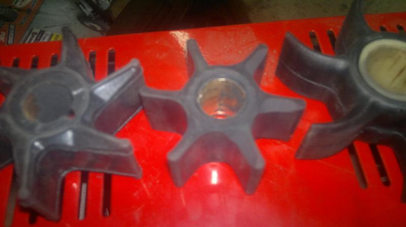

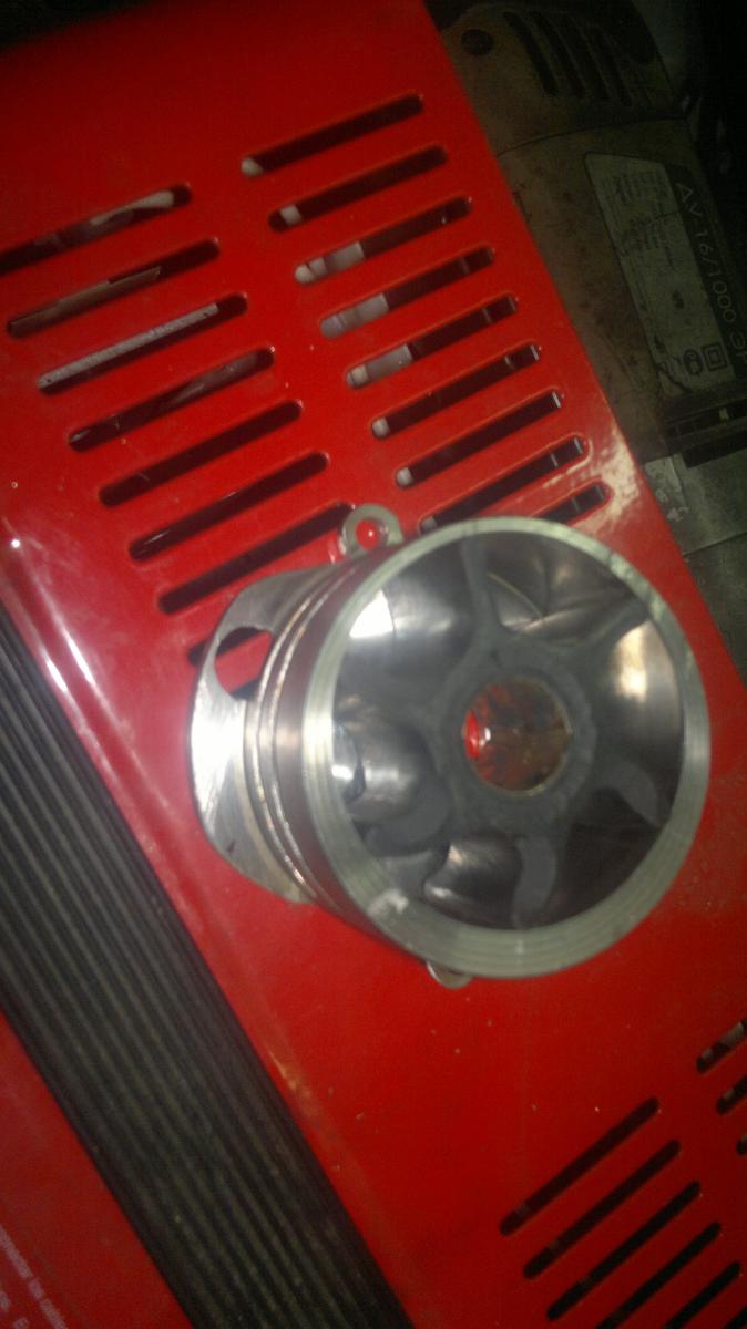

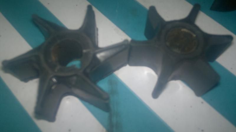

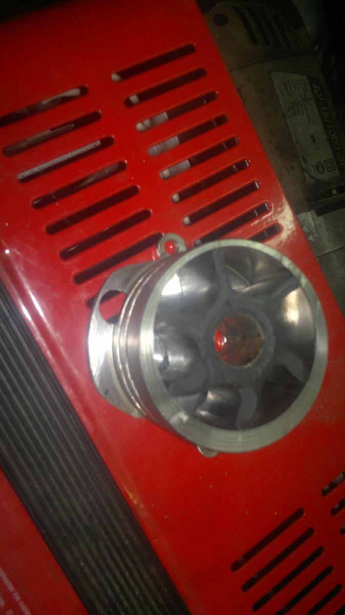

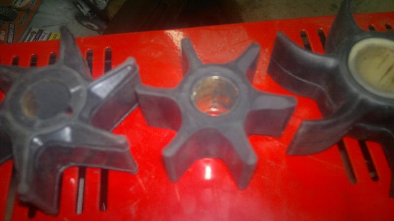

Подрезал у крыльчатки фаски, как люди добрые надоумили. Только подрезал с одной стороны лопасти, по образу и подобию нептуновской крыльчатки. Центр крыльчатки тоже подрезал, ширина каемок получилась 1.5-2 мм. Трение думаю уменьшится. На фото то что я срезал не очень видно, зато видно на что я ориентировался.

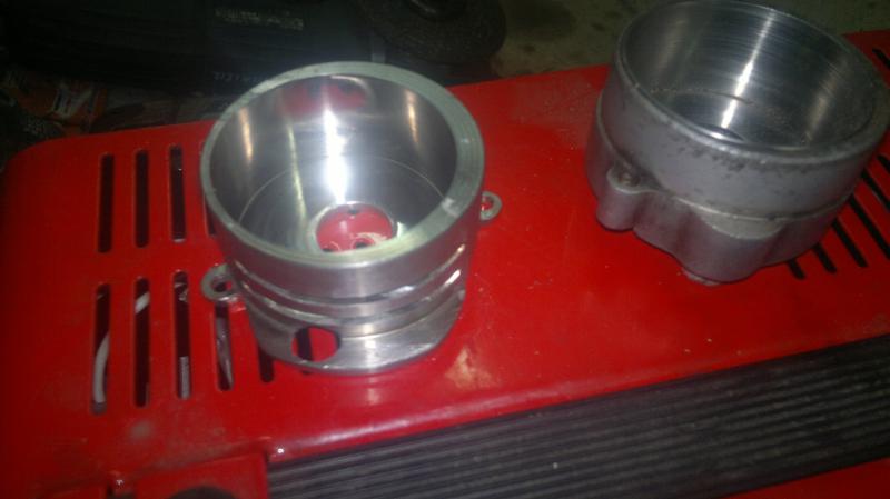

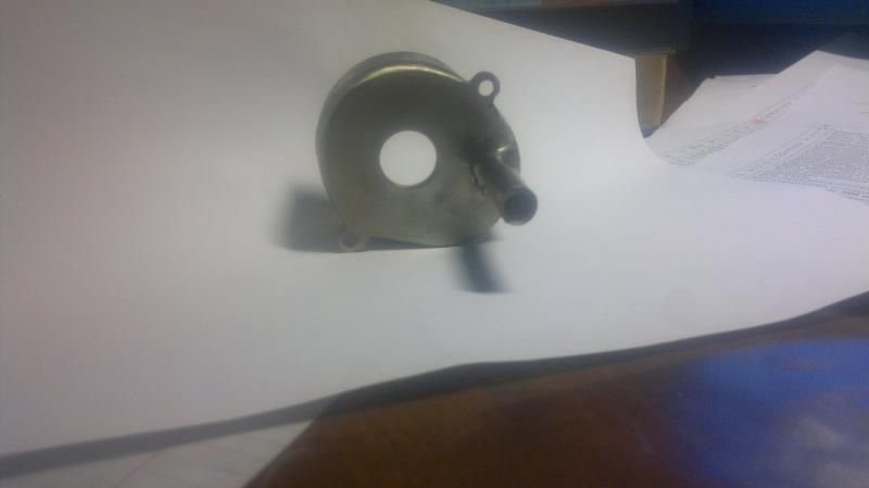

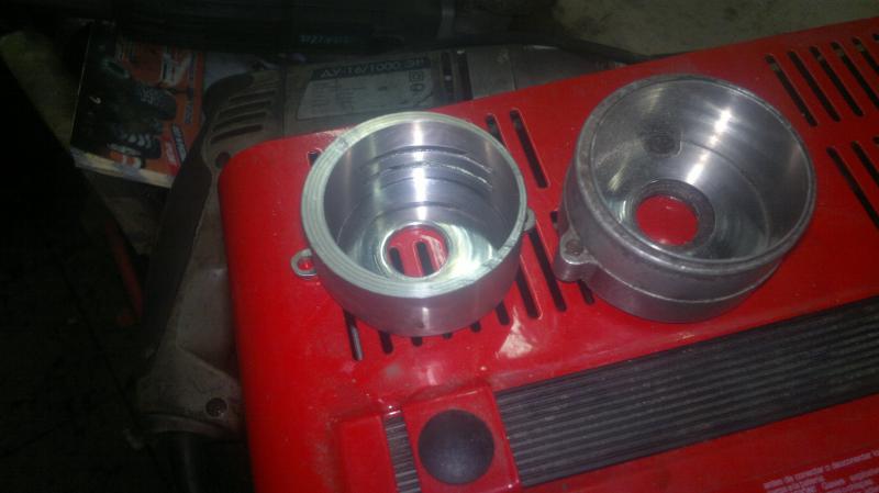

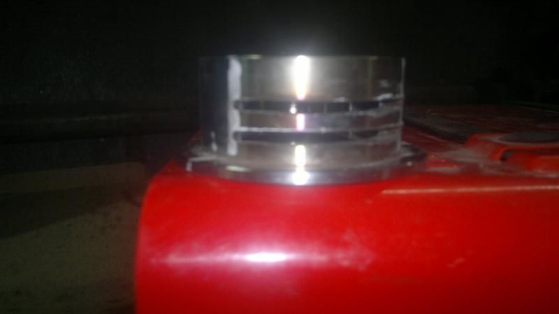

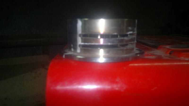

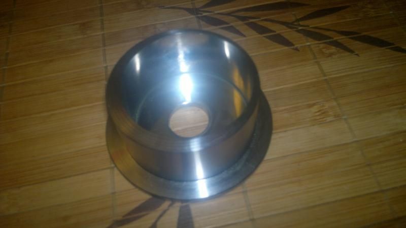

Появилось немного времени, доварили помпу. осталось поставить. Заметил что аргонщики заточенные под алюминий мучаются с нержавейкой и наоборот.

Эти сварщики научились сваривать сталь. И не знают, что температура плавления у стали значительно выше нежели у алюминия. Да и оборудование для сварки стали другое. Начиная от трансформатора.....

Эти сварщики варят алюминий лет по двадцать, с 7:30 до 16:15, с перерывом на пожрать. Зато как они его варят, заглядение. А вот как метал варить потихоньку забывают, производство и узкая спеиализация. Так и простой сварщик над алюминием без тренировки попыхтит.

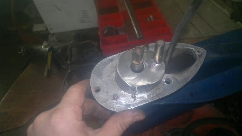

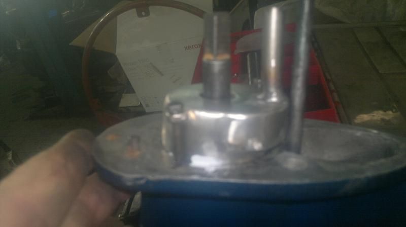

Поставил помпу, вроде нормально. Работать точно будет, делал такую же из алюминия, качала чудесно только сгнила очень быстро.
1 362
Выход пришлось смещать внутрь чтоб резиновая втулка об тягу не терлась, из за этого выход получился подлинней, пришлось обрезать алюминиевую трубку
