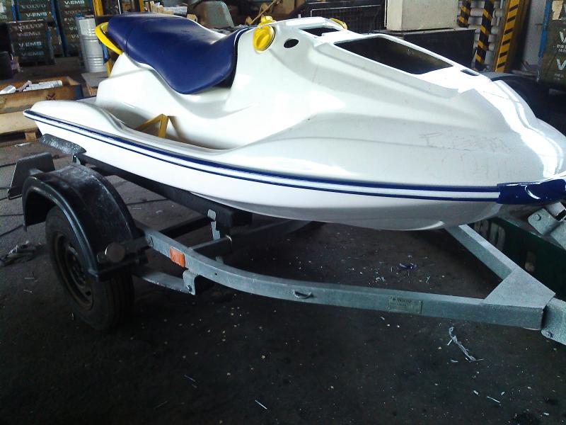

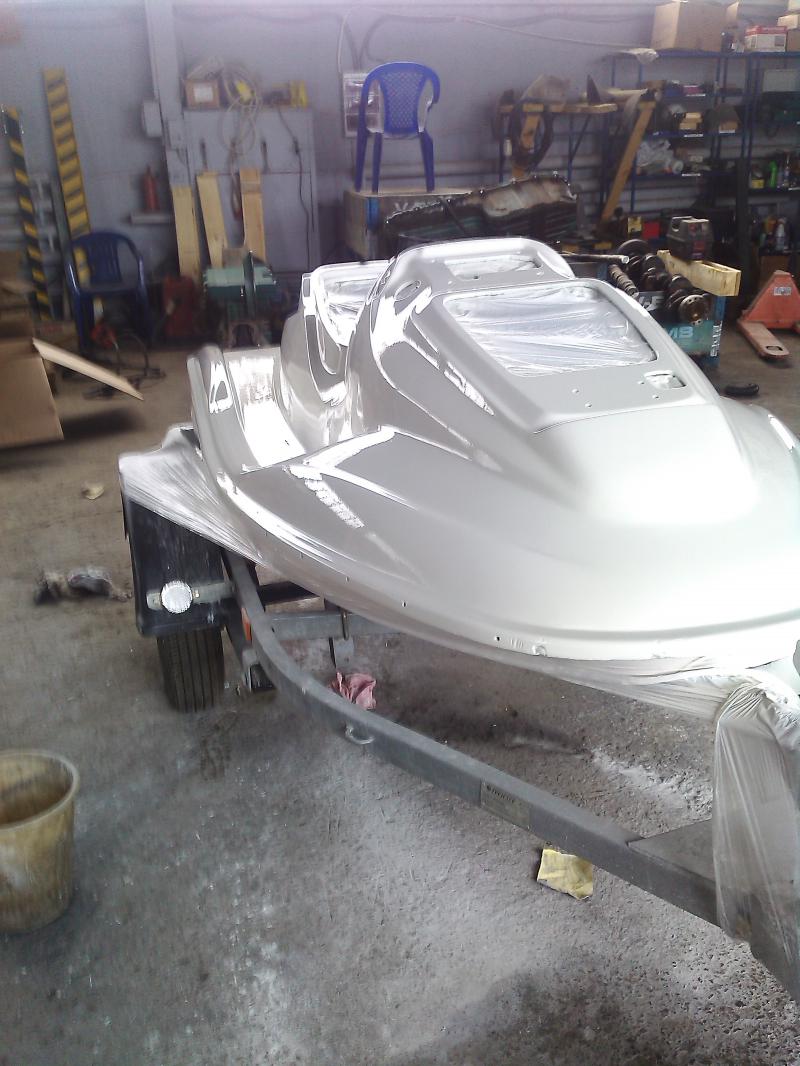

работы по реанимации продолжаются
9 946
1 468

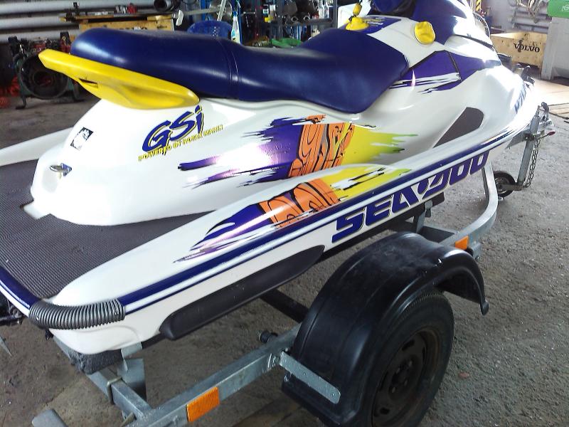

:hahaha: Сегодня видно день маляра, только покрасил Мосю и Стрелу.
11 461
5 080
Уважаемые форумчане прошу прощения что отчет о проделанной работе запаздывает, на форуме бываю через телефон,а с него фото не выкладывается.из за компа ребенка выгнать удается крайне редко,да и дома сам бываю не часто..радость первого спуска немного омрачил переход АКПП поджероса в аварийный режим,и подсос воздуха водомета.на данный момент гидрик уже прошел обкатку и первые боевые покатушки

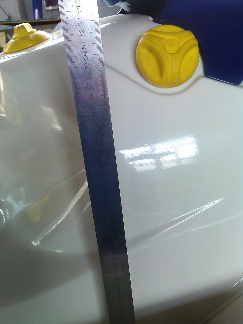

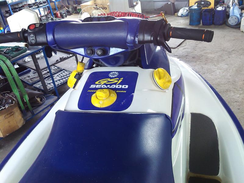

Наклеек только не видать.
Кстати Леш я привальник и бампер красил с добавлением пластификатора,прикольный эфект.пробовал выгибать под 90 градусов- хотьбы что.не потрескался ни полопался и агдезия на уровне.

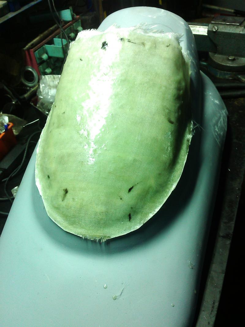

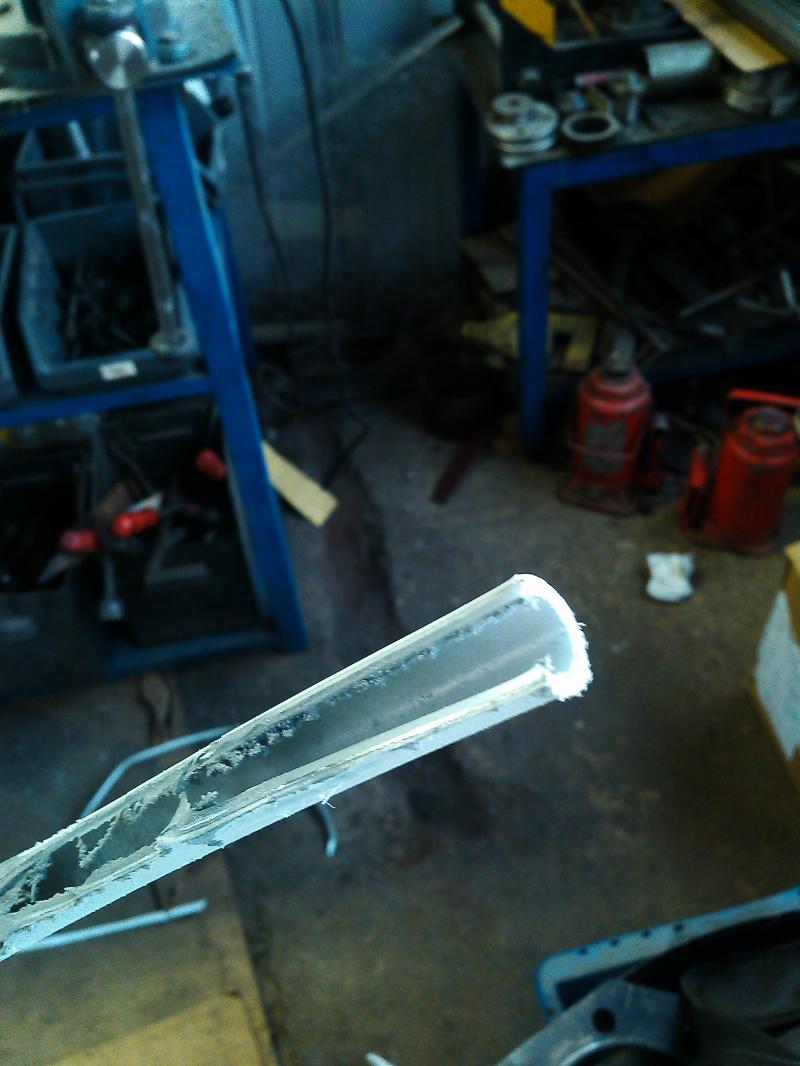

Как удалось полосы нарезать? Жаба меня душит прив.брус покупать :D
11 461
5 080
У меня вставка в виде п образки.ппикинул трубку по диаметру то что надо,только утопить нужно глубже.срезал1/3 трубки болгаркой,и все прекрасно срослось
приклеил на протопчины губчатую подложку,купленную в спортмастере для фитнеса
установил автоматическую помпу для откачки трюмных вод.

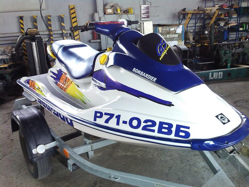

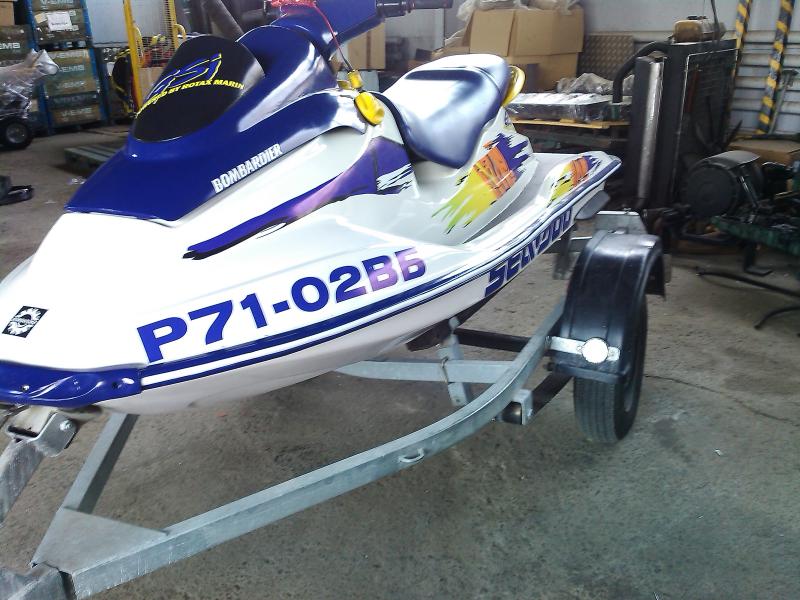

ну вот и до клеил я всю оставшуюся красоту,принимайте работу.
9 604
950
:good:
3 907
Молодец Алексей :good: :good: :good: Красивая работа :yes:
