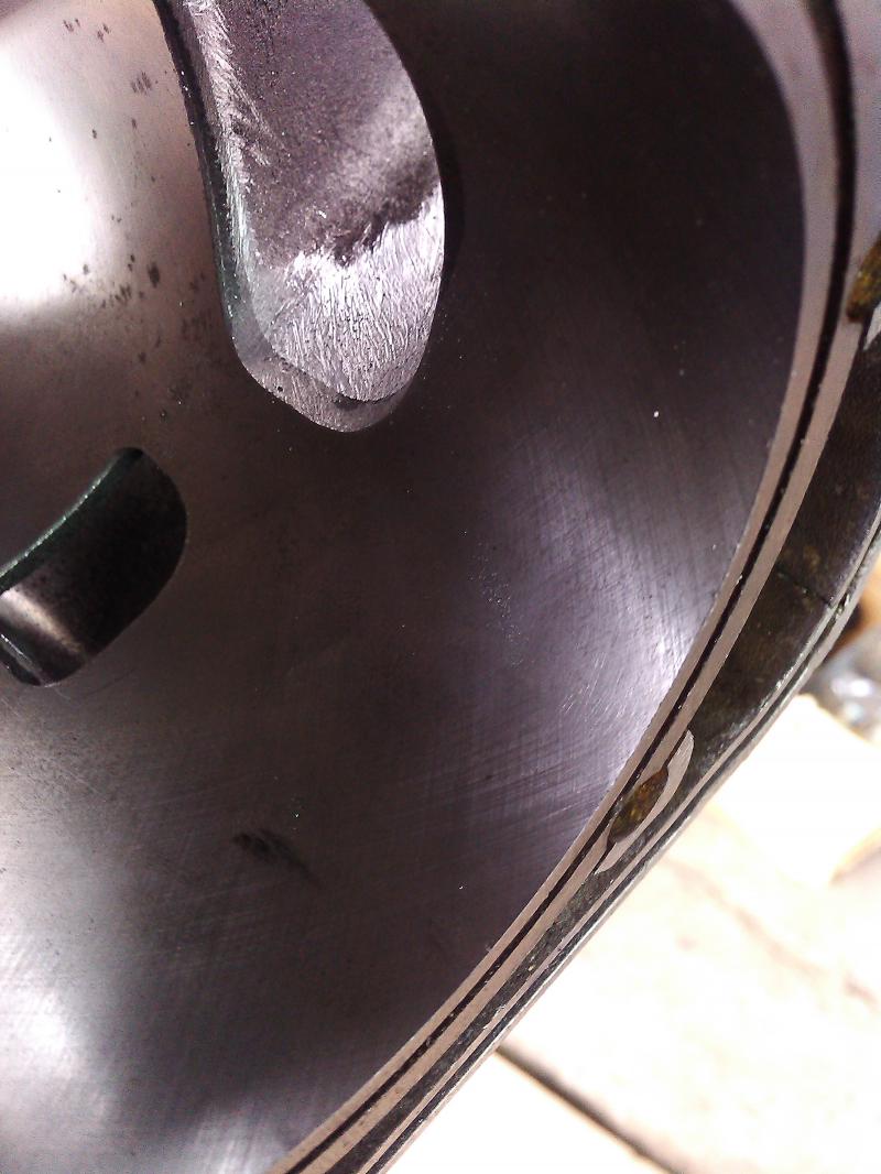

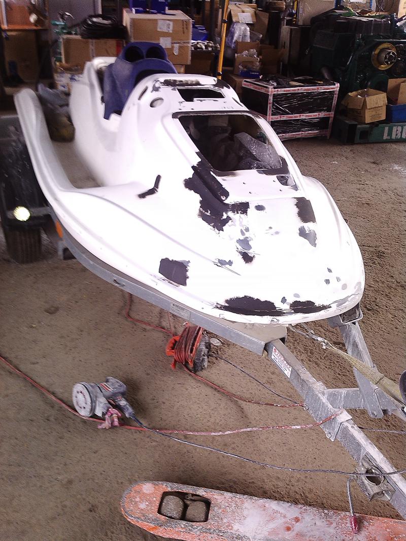

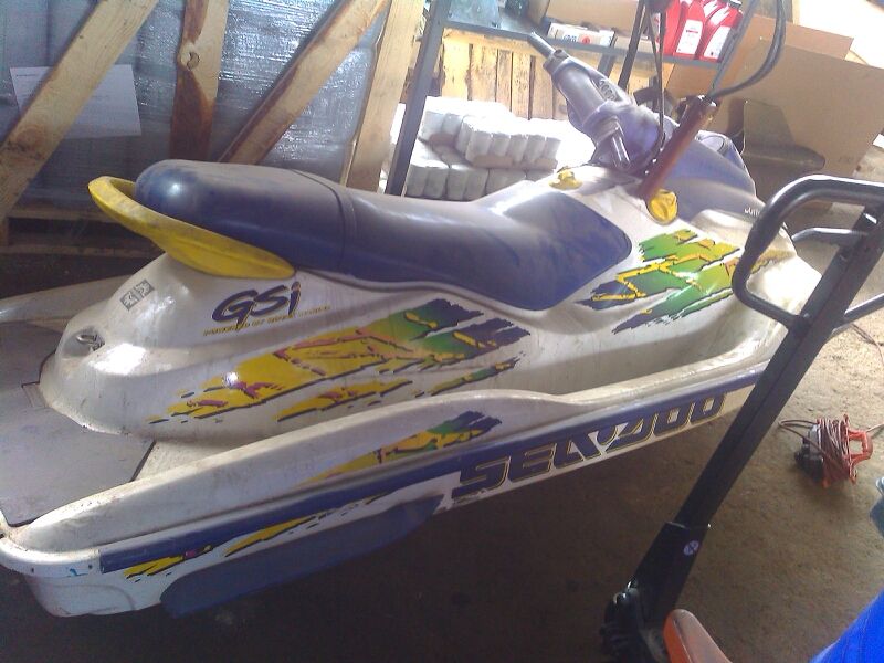

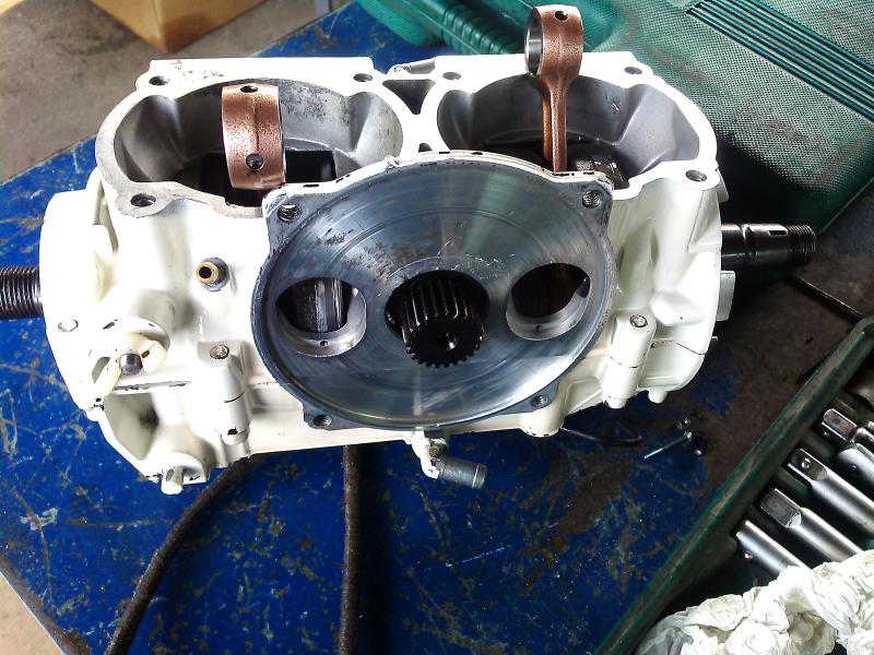

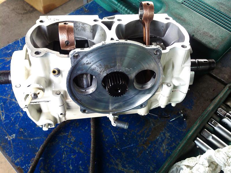

В прошлим году появилось у меня чудо-чудное диво-дивное.все что можно сломать-сломано.,в пршлом году реанемировал двигло,собрать не успел,решил за зиму востановить полностью.
Фото приложу попозже ,не умею с телефона.
Блин, подарок так подарок :) ... вариант для рукоблудства :good: Я б себе байк никогда б не купИл, а вот повозится "чтоб оживить и прокатится" эт былоб прикольно :yes:

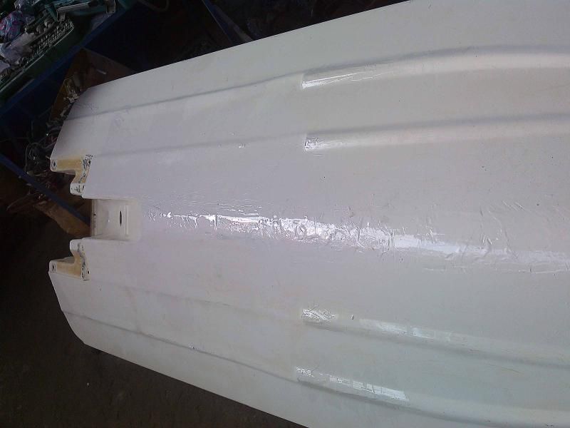

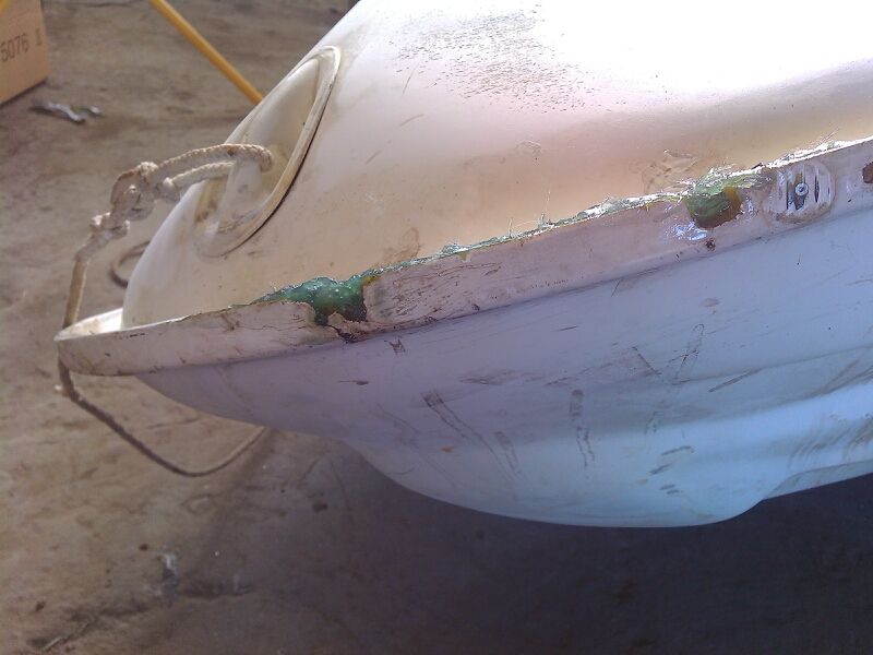

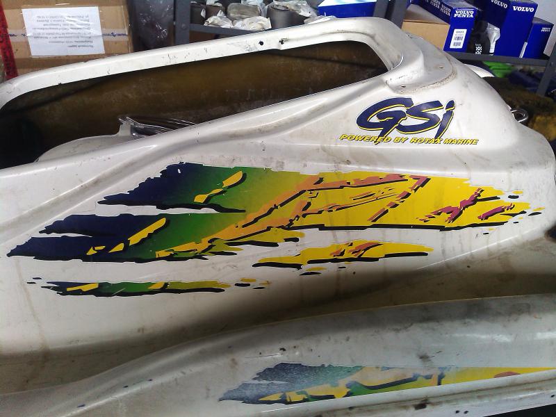

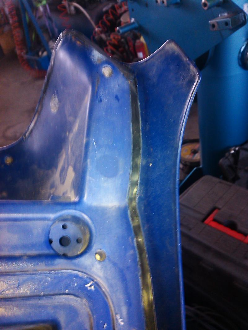

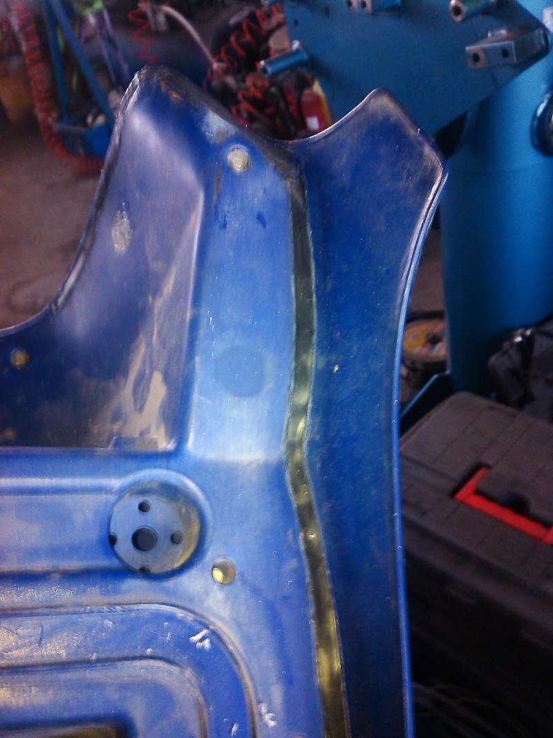

вырван передний бампер пришлось смолой и стеклотканью заделывать

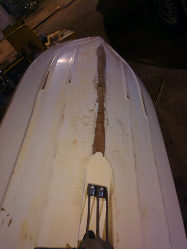

с гелькаутом есть одна проблема-не возможность сразу наложить большой слой.
ка вариант может кому-нибудь пригодиться

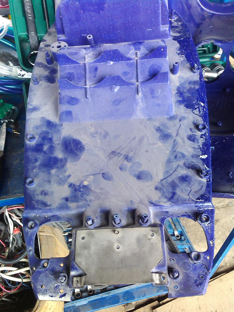

два дня мучений(включая полную разборку,и начинает чтото прорисовываться.

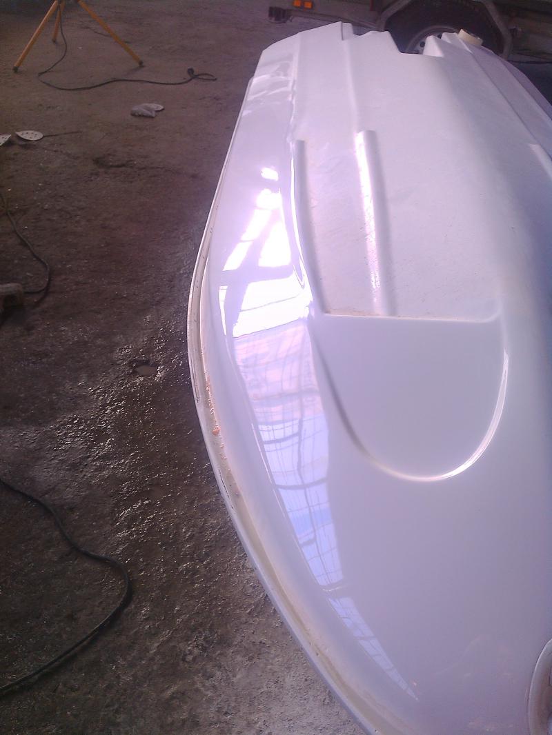

Я киль потолщн гелькоутом залил,сейчас все портаки выровню,и еще несеолько слоев пулевизатором,так-что слой будет ой-ой-ой,на мой век хватит.

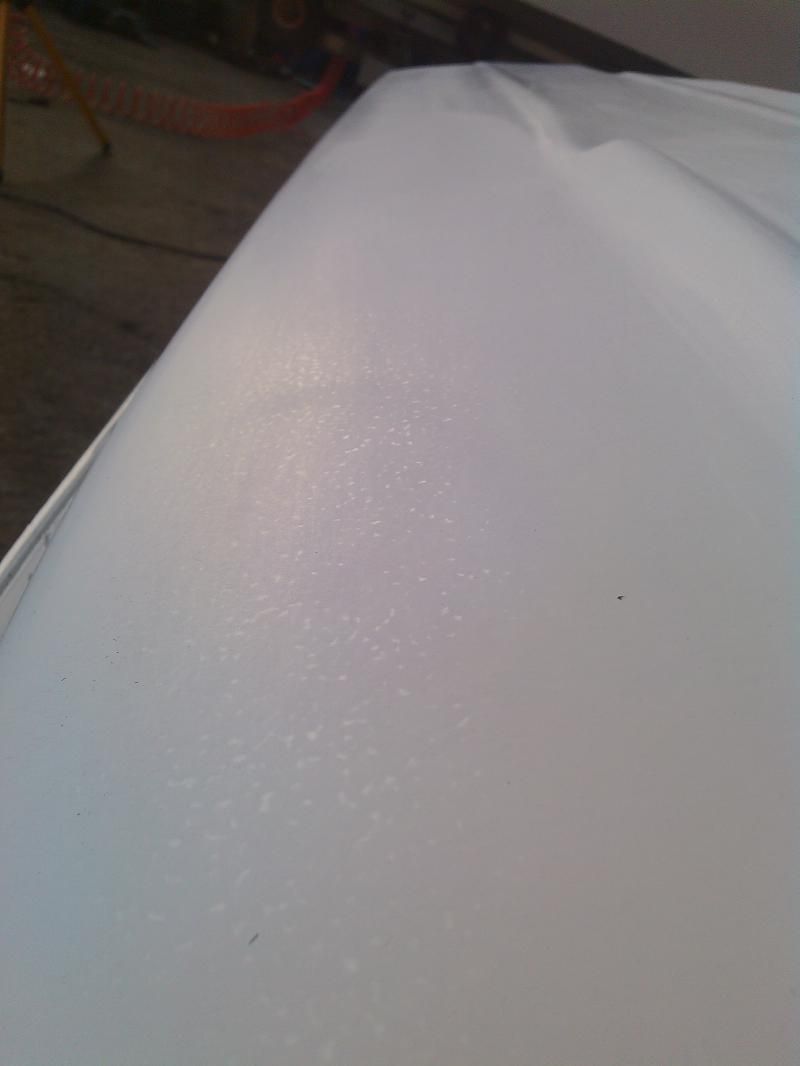

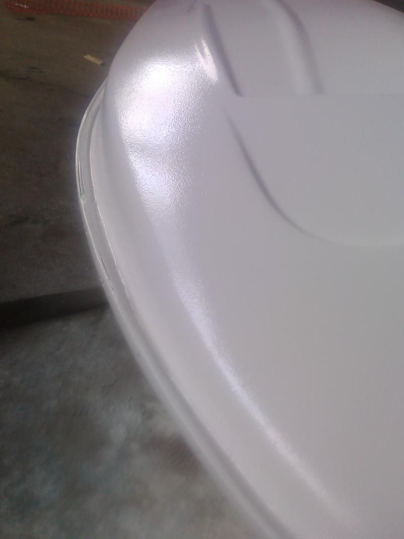

ну вот прошло лето,скоро уже новое,а воз и ныне там,проведем отчет о уже выполненной работе,и надеюсь что плодотворно займусь завершением.

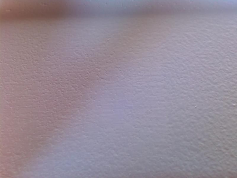

Алексей привет. Какой гель, цена ? Муторное занятие шлифовка :hahaha:
11 461
5 079
Эта работа проведена еще прошлый год,гель какой то робикон или както так,цена 350 по моему был
9 946
1 468

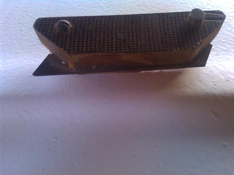

Сколько слоев и какое сопло на пульвере? Я как то всё побаивался им дунуть, всё в ручную кисть-валик. Скребок у меня самопальный, по типу рубанка из ПВХ сделан.
11 461
5 079

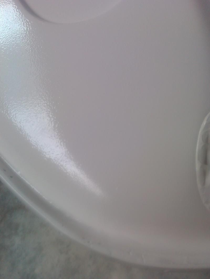

Я в пульвере 1,2просверлил 2.0 ( впринцыпе зря он и в1,2 нормально летит) главное хорошее давление8.5-9 хотяб.слоя4 положил но предваритально вывел все сколы,протертости и реданы
11 461
5 079
Забыл сказать для того чтоб пожиже был в гель можно добавить 1-3%стирола,я в последний слой добавлял воск в стироле чтоб пленку создал для лучшего становления.и при нанесении нужно пульвер держать подальше от наносимой поверхности тогда стирол успевает испариться в воздухе,иначе не встанет.

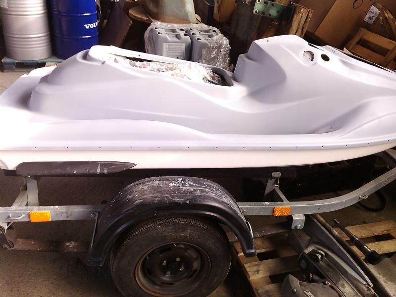

итак продолжим,а то за окном весна,пора заканчивать этот длительный процес.
9 946
1 468
Достойно :good:
Достойный полуфабрикат :D ...
