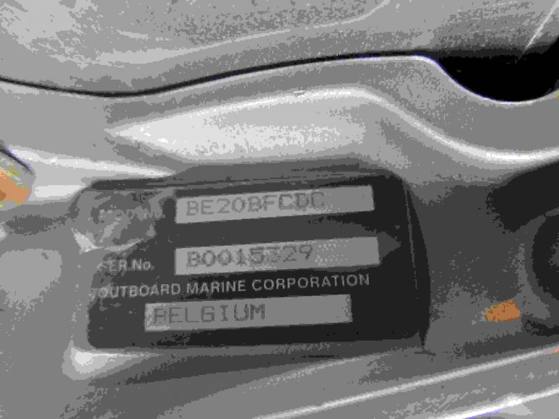

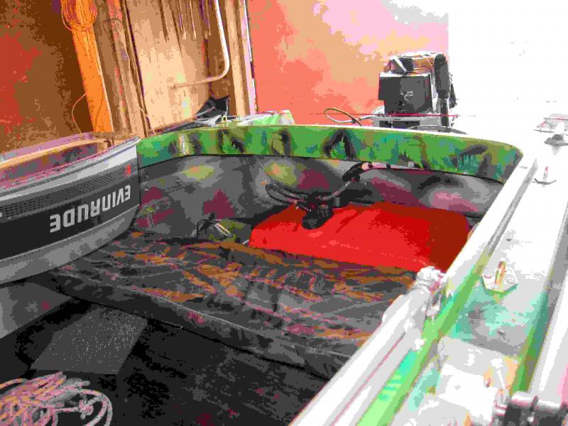

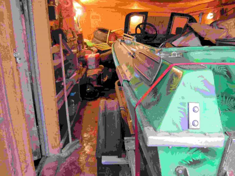

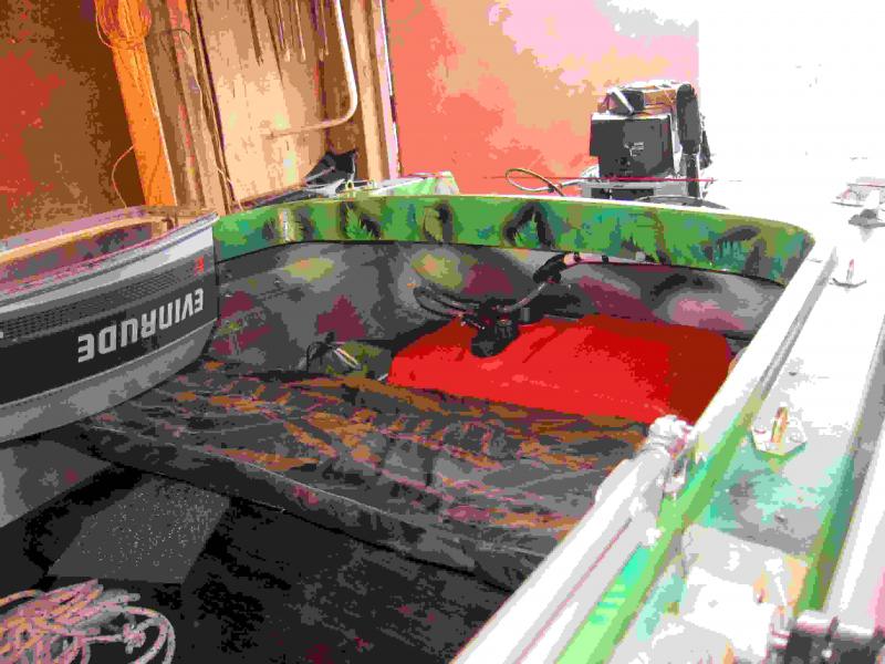

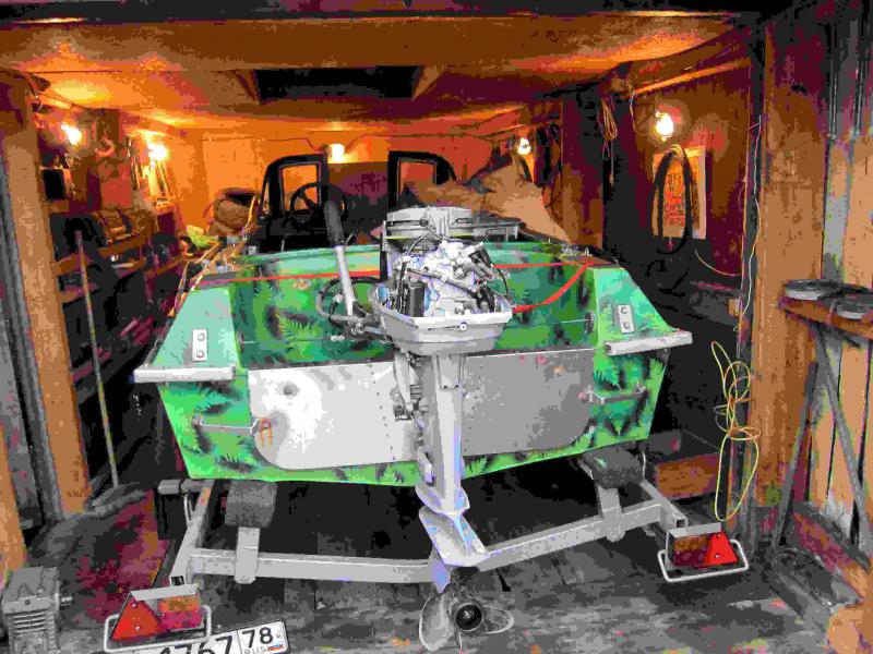

Сделал себе подарочек на праздник. Долго искал и вот нашел себе лодочку. Ладогу 1. Бывший хозяин вложил в нее всю душу и очень не плохо восстановил. И так у меня комплект лодки Ладоги. Двигатель эвинруд 20 и прицеп, эхолот, весла, якорь, бак литра на 24, тент, Полы с бак фанеры. За все это отдал 95т. Конечно буду доделывать под себя. Как думаете не дорого? Может кто расскажет про двигатель? За качество фоток извиняюсь.

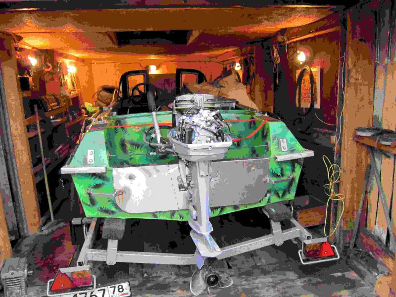

Здравствуйте.Спустил лодку и тут же появилась проблема.Вдвоем идет нормально.Но попробовал вчетвером лодка задирает нос и больше 15 км не разгоняется.Что надо сделать?В чем может быть проблема?Спасибо

Да, паспортный вес 215 кг и килеватость 10 гр для двадцатки наверное это как раз два человека. Я бы начал с оборотов, посмотреть как изменяются при разной нагрузке, попробовать грузовой винт. Ну и транцевые плиты смогут решить проблему.

Серёж, какой стоИт винт? Для начала вытащи калибровочное кольцо из диффузора карбюратора ;)
Вот переделка из 20ки в 30ку :)

Судя по карбюратору она переделана под 35 лошадей.
molodoj111
12.01.2014
75
Санкт Петербург
Картоп
Москва гибрид
Re: Принимайте в ряды .Купил Ладогу.
А винт 11 стоит.Я пока еще не оч разбираюсь в них.
Так не может быть, если переделано под 35ку и стоИт 11" винт, то реально шаг винта 279,4мм., т.е. слегка "погрузовее" чем стандартный вихревский универсальный 282й , а он с такой мощностью легко вытянет всё что в лодке будет лежать :yes:
