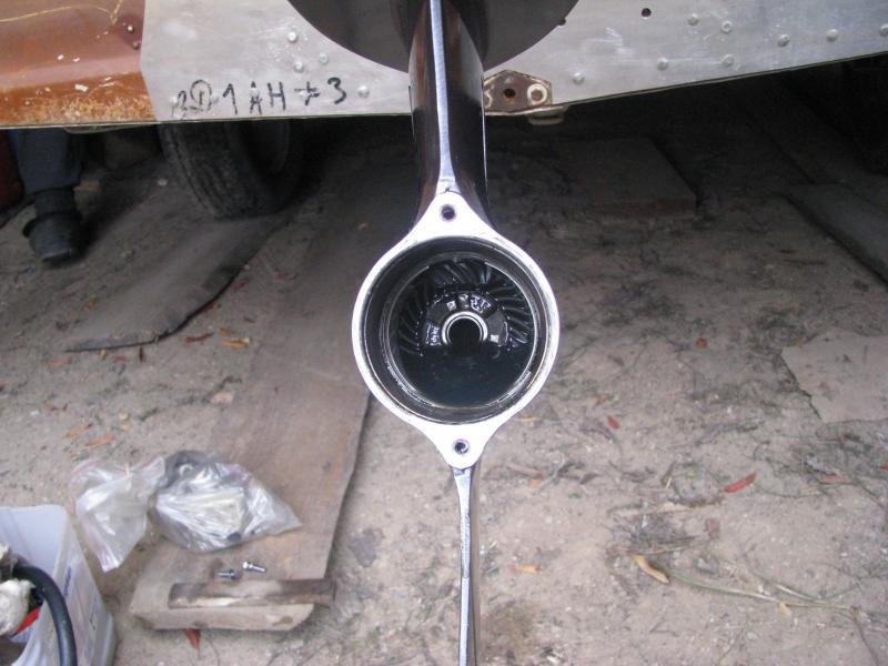

как зажигание наладить, не знаю.... двигатель проблем не доставляет.. стоит всё родное, даже свечи. заменили только редуктор....

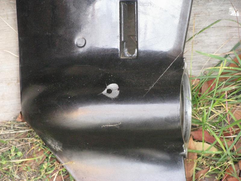

весной сломался родной редуктор,лопнул сам корпус. приводной вал просел вверх, шестерни стало закусывать и сломало несколько зубов, скрежета не было. было ощущение потери мощности, искали неисправные свечи, думали на забитый топливный фильтр, меняя масло было все нормально... в таком аварийном режиме прошли не меньше 1000 км . в мае был приобретён новый редуктор, скорее всего СЕЯ ПРО серого цвета за 23 или 28 т.р (родной 43 т.р оценили).

ну вот прошло открытие на боровую. поврежден новый редуктор(загнули перо), загнуло вал, сам редуктор без трещин, шум при работе отсутствует. пройдено 600 км , 1 раз выкинуло, раз 50 просто сильный удар, 3 раза глох на малом( в рогатку попадал)...весной посмотрим как будет работать...
к двигателю претензий нет..... работает в полную отдачу по 8-9 часов 4 сезона, даже не чихнул, а вот редуктор для таёжных рек, с заломами, топлекями-наверное слабоват... нужно оооооооооочень аккуратно ходить, но это во время охоты невозможно !!!!!!!
