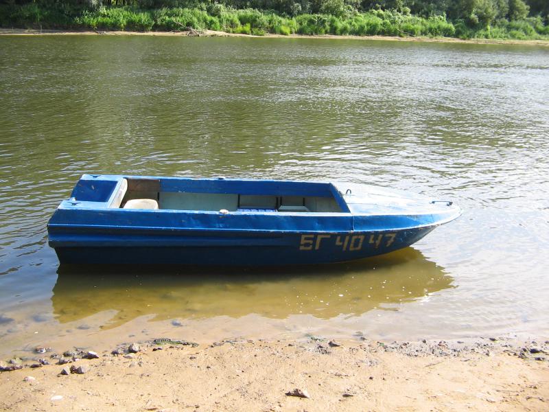

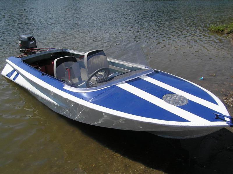

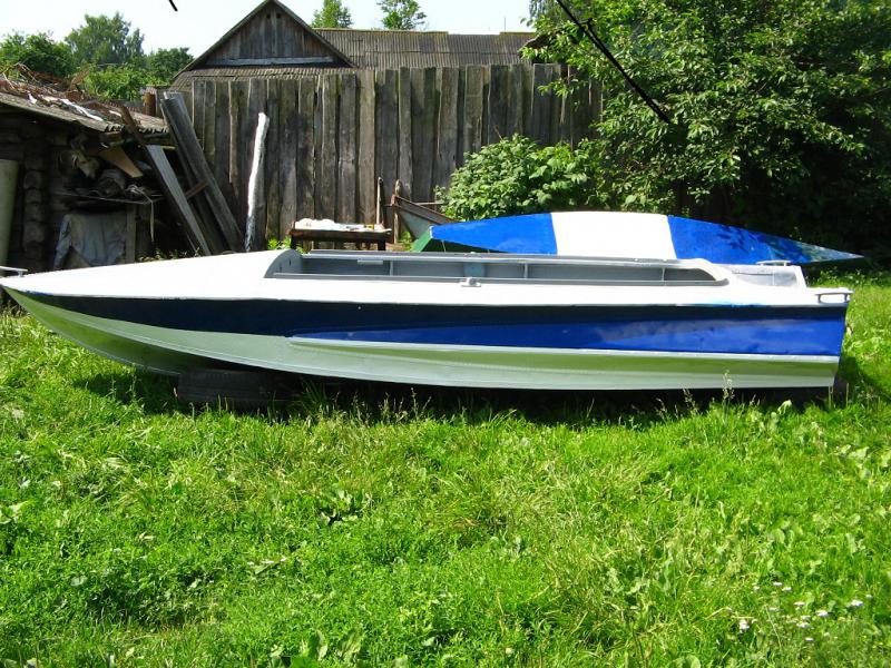

Среди малого среднего класса лодки красивше и удачнее нет.Был Неман продал,Неман 2 -утюг вообще не нравится . Первая фотка не моя.

НиколайАллексеев сказал(а):
...продал,Неман 2 -утюг вообще не нравится .
На фото вроде простОй Неман, не 2ой :pardon:
alexmi8
19.04.2013
Иваново-Рыбинск-Вологда
неман-2 есть,были...ПВХ Фрегат, Сава 375,метла-м.
был Нептун 23,Вихрь 25,мерк 2,5, мерк-15 4 т ,есть сузуки 30 2 т
На фото Неман,а он оочень сильно не Неман-2...Я за Неман-2,легкий,мореходный и чуть тесноватый для трех тел.

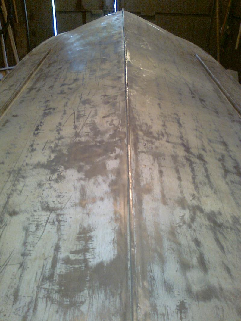

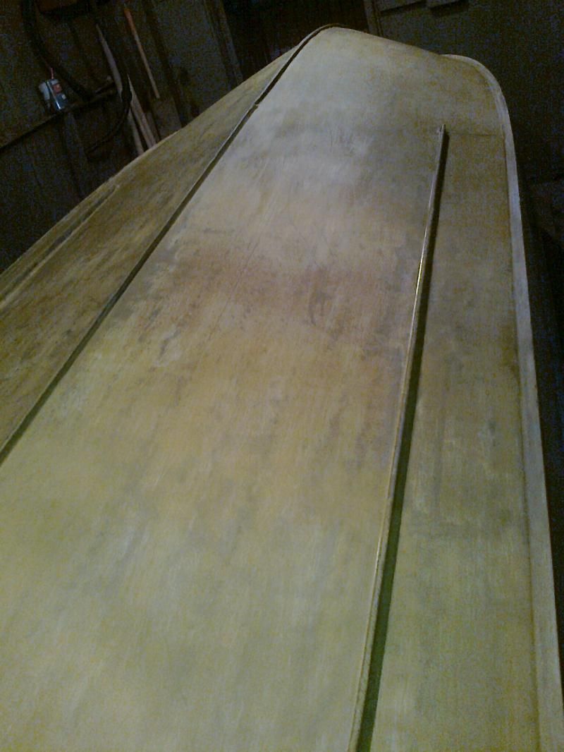

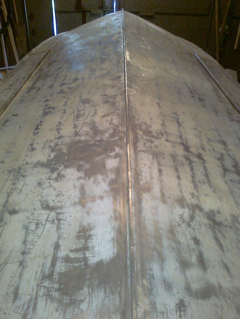

Выкладываю на ваш "суд" краткий фотоотчетец-зацените :D , а может кому и поможет чем-то. Первые две фотки:
зачистка дрелью с насадкой; обработка фосфатным, протравл. грунтом ВЛ2, потом акриловый грунт-серый.

Штой-та не так малёхо фотки встали :) превая-это ВЛ2
а вторая-зачистка дрелью с насадкой.

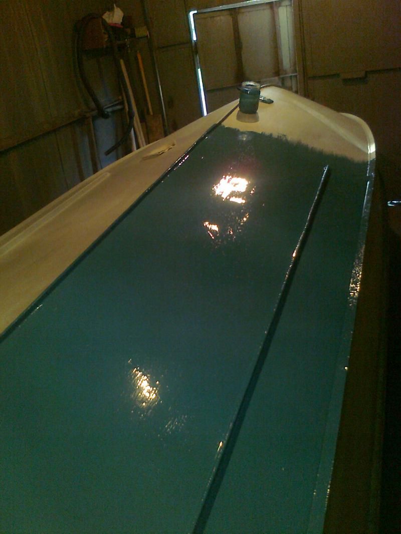

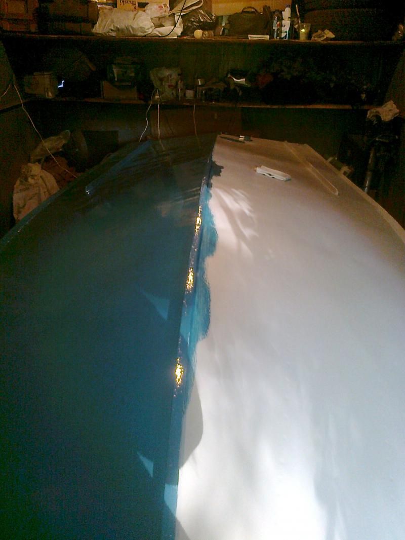

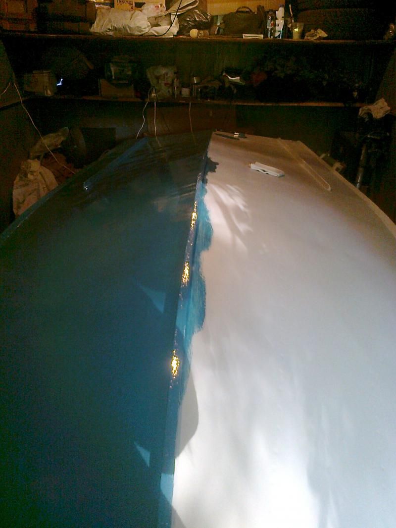

Теперь парочку с акрилом и покраска дна синей авто МЛ-кой.

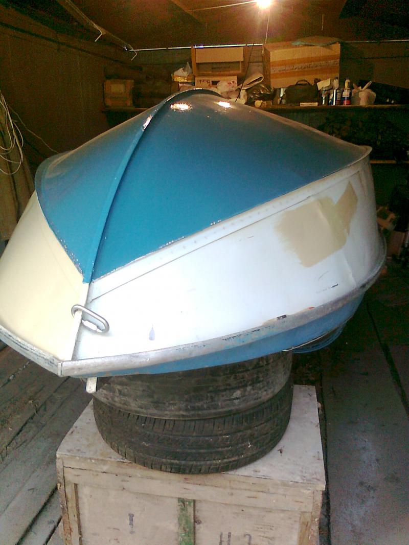

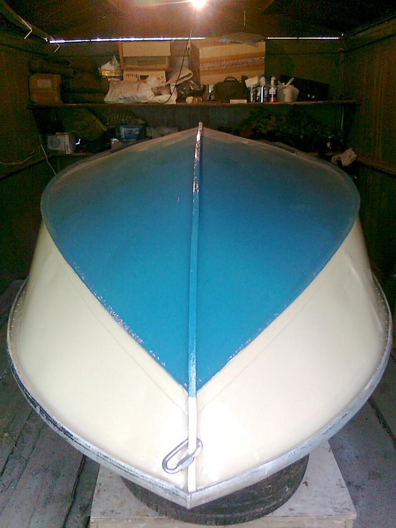

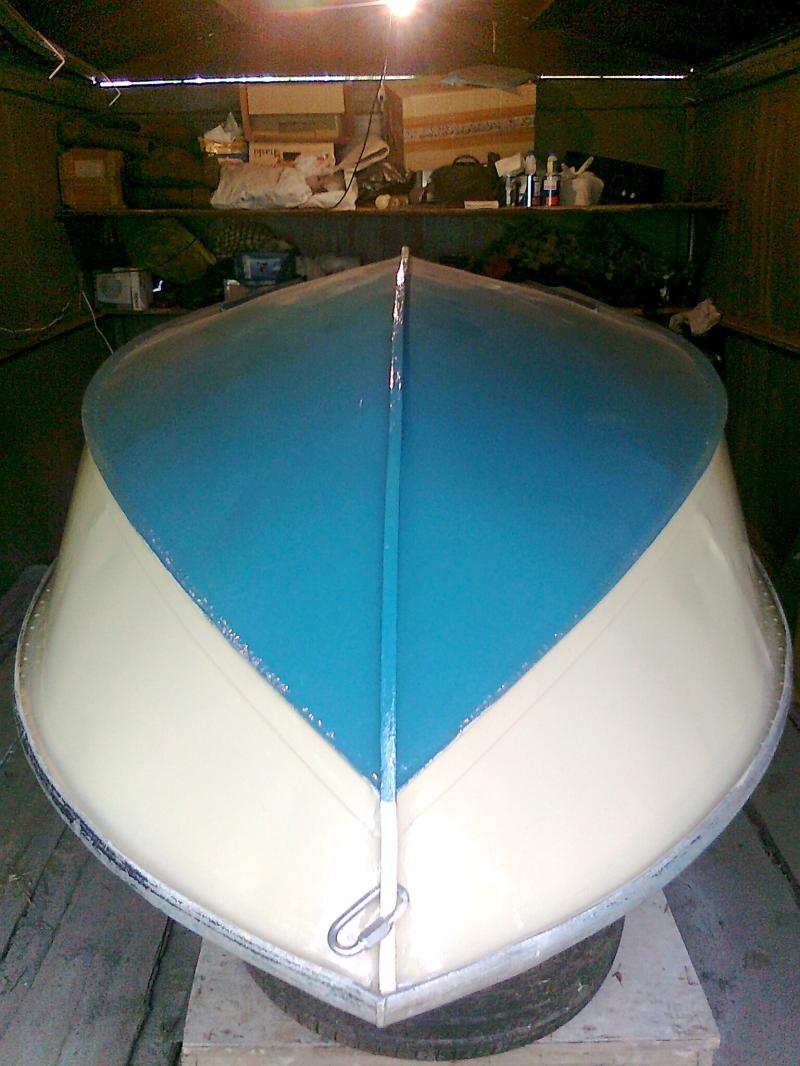

Ну и "под занавес" :D
парочку: покраска бортов бежевой иии
ГОТОВЫЙ ВАРИАН !!!!!!!!!!!!!!!!!!!!!!!!!! :yes:
