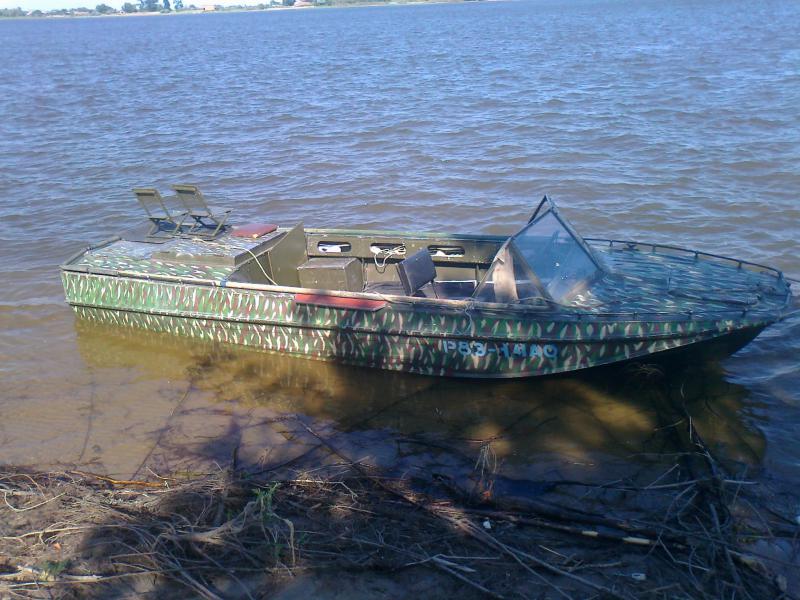

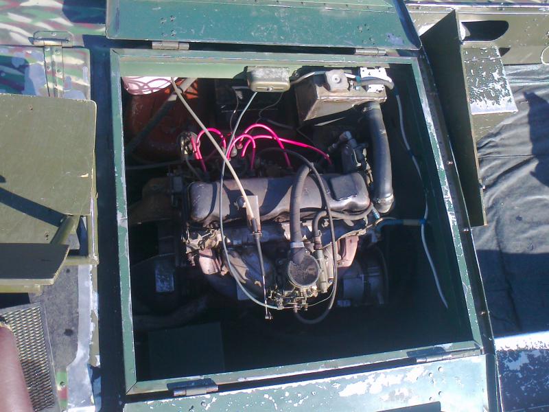

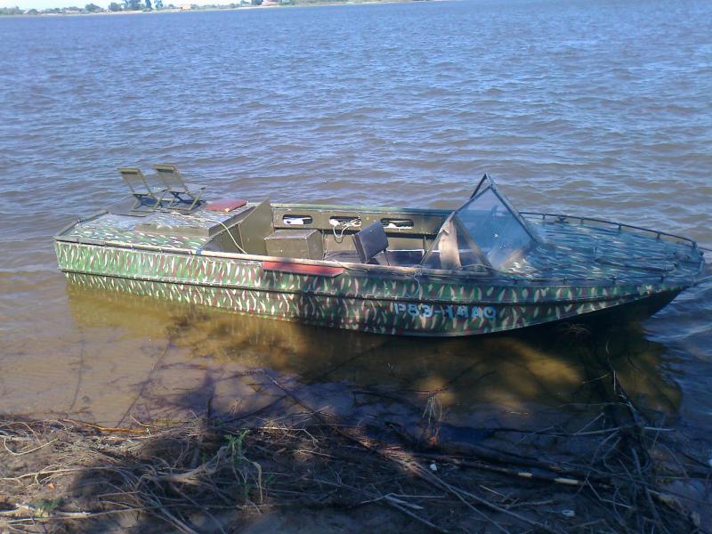

Добрый день любителям водного транспорта! Выкладываю на обозрение свой транспорт. Казанка -5М-водомет. двигатель УМЗ-4178, дл. 5,4, ширина 1,6, высота борта 0,72. Проверен охотой и рыбалкой, изумительный аппарат. Я проживаю в г. Астрахани, наша область славится раскатами Каспийского моря и р. Волгой. В сезон охоты ( с сентября по декабрь) уровень воды значительно снижается и на раскатах на подвесном моторе сложно передвигаться. А вот на водомете, милое дело.

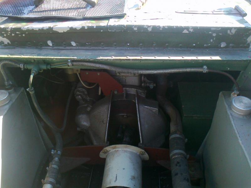

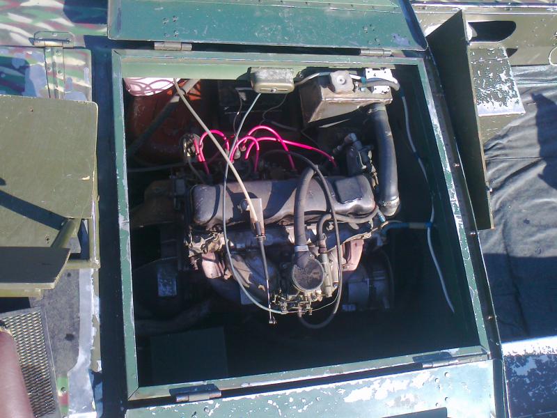

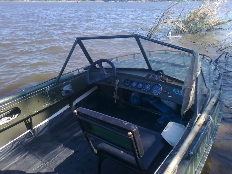

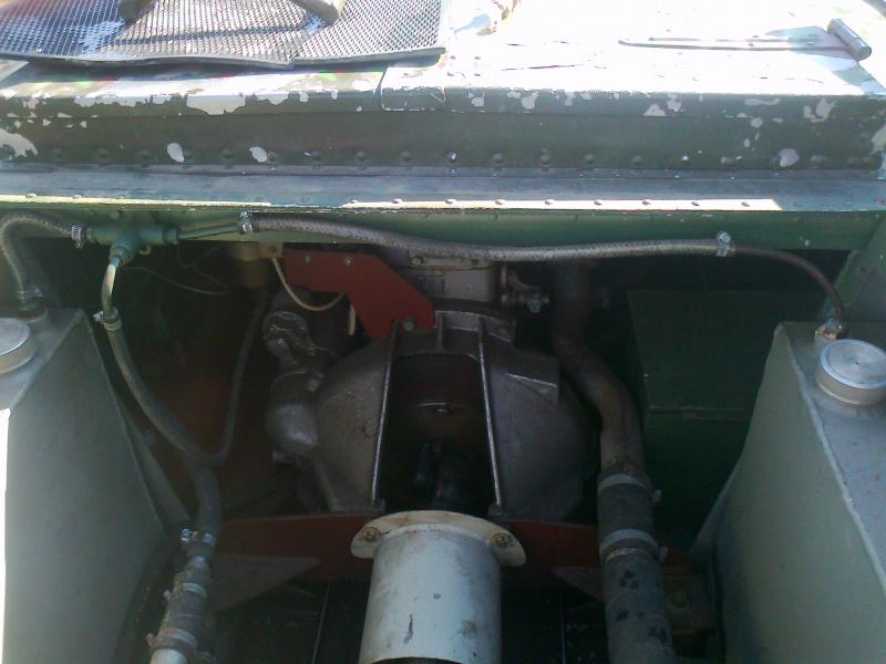

Еще фото

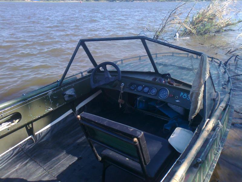

Также в комплекте идет ПЛМ Ветерок-8, с ним скорость 7-9 км.ч. На молу лежит двойной слой сафлона (бронижелетного утеплителя) и дермонтин с внутренней кашмой, в декабре спали не мерзли.

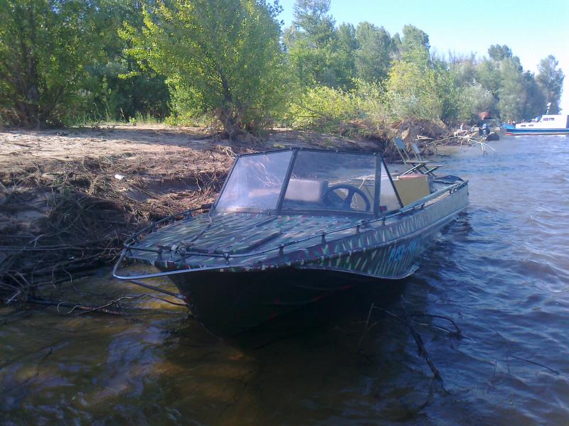

Летом на острове Ильинский

Общий вид

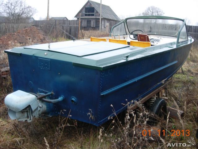

Лодка моя ВОТ Сейчас в процессе доделки, фотки еще будут. Охочусь в основном на Белинском, реже в Тишково, Кировском. Лодка на трейлере, потому как на машинах едем до села а там уже пересаживаемся в лодки.

Лодку твою видел, прикольный аппарат. Ты ее в "Колесе" доделываешь? Мы также, до села на прицепах, а потом на катерах прем.

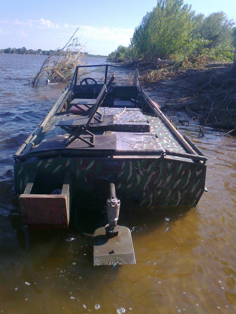

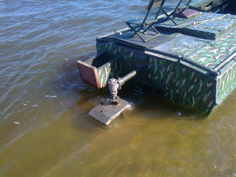

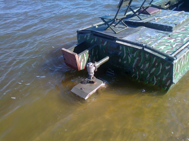

Уважаемые водномоторники! Случайно ни кто не сталкивался установкой заднего хода на водомет моего типа?
Астраханец
13.02.2014
Астрахань
Астраханец
Казанка 5 водомет, кулас, малютка
стационарный
Вот такой)))

Где то на форуме была тема, там ставить надо ракушку которая поток воды под катер разворачивает.
AstrahanЕЦ
16.10.2012
415
Астрахань
Прогресс-2м
вихрь 25 Tohatsu 50MPTOS
Вот типа этого. Сорри автору.

ок, спасибо! Но хочется более подробную информацию, как устанавливать при наличии рулевого редуктора (желательно схемку), затем, механизм управления данным агрегатом и т.д. В этом случае проще, нет редуктора.
