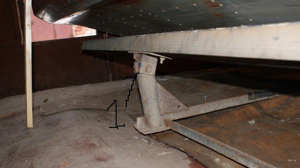

Пожалуй надо фото, не то яблоками закидаете, мол что за ложемент
из уголка 25*25, прочности ни какой, развалиться на...й. :lol:
Содимский
29.01.2014
954
Вологда
Обь-3
Хонда-15
По фото всё видно.
Расчёт простой, лодка весит 300кг, нагрузка на четыре точки по 75 кг.
Цифрой 1 отмечен сварной шов, его наложить после примерки лодки
на ложементы.
Все размеры под вашу лодку и прицеп, произвольны.
Стойки выбираются такой высоты, чтобы днище лодки было выше боковых бортов прицепа.
