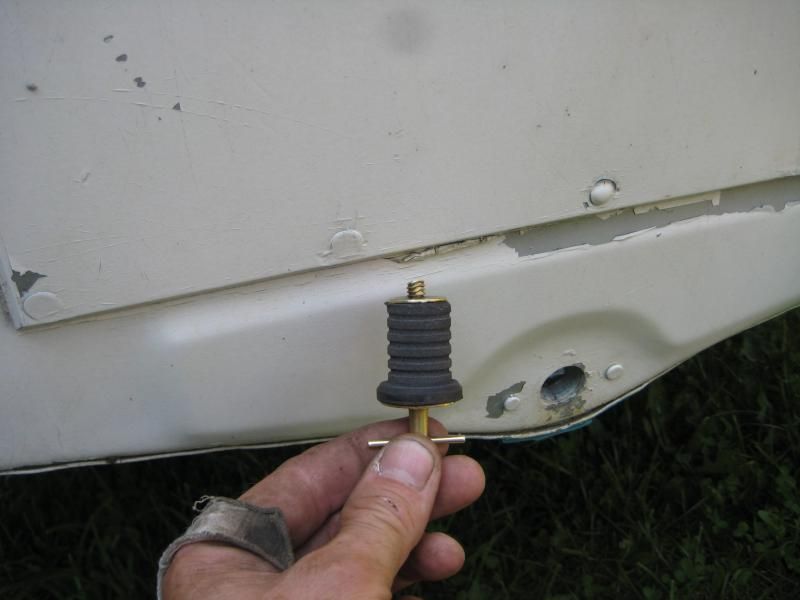

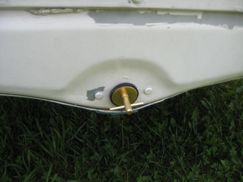

http://www.aquauniversal.ru/catalog/index1845.php, есть похожие как на первой картинке,я на прогресс ставил такую,только под нужный диаметр проточил резинку.

Вот,нашел.
Чтобы не снимать паёлу, сделай в ней вырез, чтобы было удобно рукой крутить пробку.
На ссылке прекрасные пластиковые пробки вместе с корпусом. Я, когда купил К-5М2, то первое, что сделал, убрал защелку (вместо пробки) вместе с корпусом: сделана была из стали, очень даже ржавеющей и приклепана была изнутри к корме. Приклепал к корме алюминиевый корпус по типу, как на ссылке. Пробка из капролона с удобной ручкой. Все это внутри лодки. А с другого торца пробки сделал большой шлиц под отвертку. Теперь На берегу со стороны мотора открутил пробку отверткой и она упала в лодку. И водичка потекла. Закручивать, конечно, лезть в топливный отсек. Но эта процедура уже в гараже.
