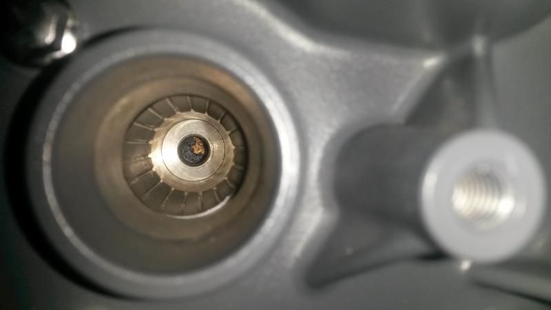

Выкрутил свечи на моторе Suzuki DF50А при проведении консервации и обнаружил нагар на поршнях. Мотор был приобретён недавно, при покупке был заведён и проверен. Лично пока на нём не катался. Уважаеемые форумчане, подскажите, не критичен ли этот нагар? Очистится ли он сам по себе при дальнейшей эксплуатации. Мотор б/у, но в отличном состоянии (снаружи) 2013г.в.
9 546
4 737
Зайди в магазин автохимии. Есть препараты для для удаления нагара с поршней.Проконсультируйся у продавца.

Да по-моему - ничего страшного ...Дашь просраться -- повылетает :yes: .. Возможно бывший хозяин потролить любил, или усиленно обкатывал на холостых..Я так вот даже не заглядывал в Ямаху после Япии...Не мешай мотору работать :hahaha:

именно это я и надеялся услышать :D Утешили, спасибо!!! Тогда половину сезона погоняю, если ничего не изменится, то пшикну чего нибудь от нагара.

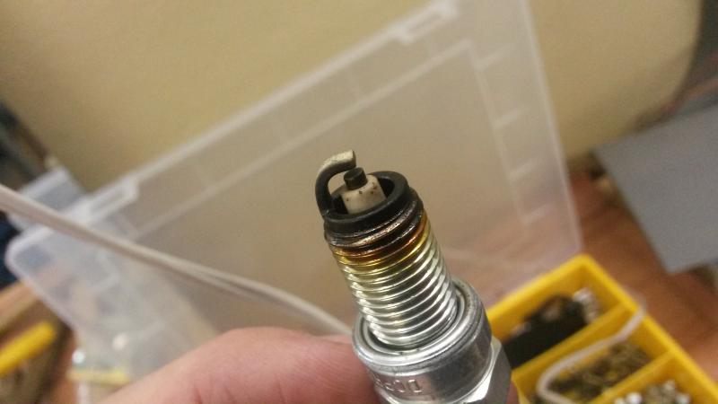

А свеча БЕЛАЯ чё такая :?

Нормальная обсолютно здоровая свеча.
Лёш, только поджигает абсолютно ненормально бедную смесь.

Нормальная свеча. И нагар на поршнях это норма, в любом ИСПРАВНОМ двигателе нагар на поршне и поверхности камеры сгорания присутствует. Если взять совершенно новый двигатель, запустить его, нагар на поршнях образуется уже через несколько минут работы.

я в любом случае буду покупать запасной комплект свечей. поставлю новые, а эти в резерв. покатаюсь, потом выкручу посмотрю. думаю сейчас пока рановато ставить окончательный диагноз т.к. сам лично ещё не гонял мотор.

Вот-вот, рано диагноз ставить, может еще и термостата нет. На не догретом моторе нагар всегда будет...

На недогретом моторе свечи б неуспевали очищаться и были-б кок минимум в саже.
ЕЩЕ РАЗ ПОВТОРЮСЬ-ОБСОЛЮТНО ЗДОРОВЫЙ ДВИЖОК!!!!!!!!!!
