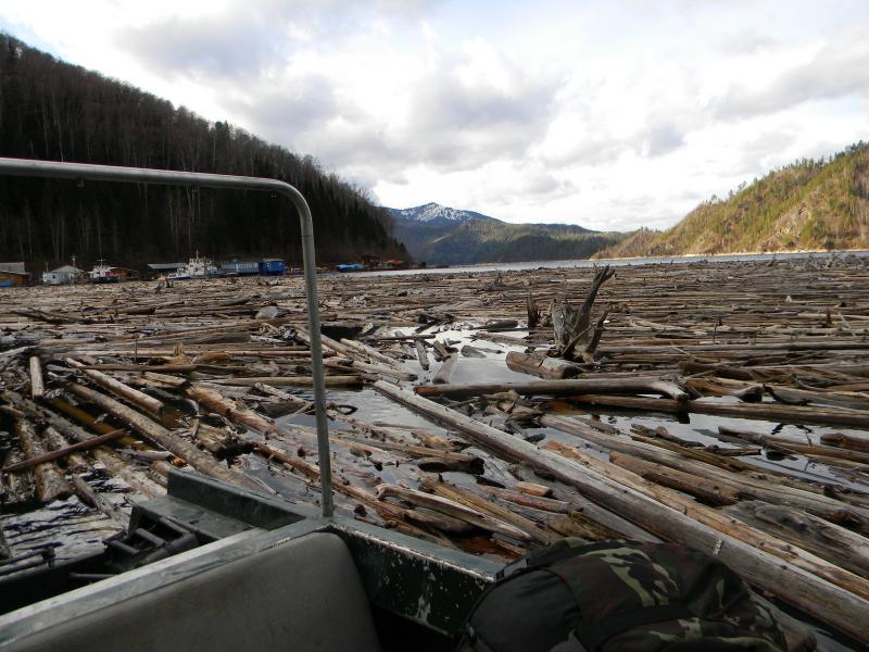

Ага, точнее Джойская Сосновка, уточняю потому как на противоположном берегу Енисея Джойский залив речки "Джой", я больше привык Джойкой речку Джой называть...
ovchinnikov 1966 сказал(а):
Это столько бесплатных дров?
Там их миллионы кубометров, скажу больше, для того, чтобы их вытаскивать и утилизировать создано специальное акционерное общество, которому нехилые бабки отваливают за работу, и думаю работой они еще как минимум лет двадцать будут обеспечены по самое "нехочу"...

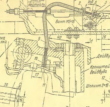

КиЯ № 33, стр. 90. Защёлка автоматически выключается при включении переднего хода.

Как я понял нужно на скорости заглушить двигатель, тогда можно поднять его не трогая рычаг. А я (и не только я) при остановки сначала ставлю реверс в нейтраль, на малых оборотах двигатель остывает, потом его глушу. Поэтому защелка должна выключаться перед тем, как наклонить мотор не ручкой реверса, а отдельной. Чтобы гребной винт вышел из воды при подходе к берегу или на якорной стоянке (чтобы вода не попала в редуктор в результате вакуума в нем). А то что предложено в журнале КиЯ вообще лишнее, потому что механизм защиты от удара (или другой перегрузки) и так сработает и мотор откинется. Это мое личное мнение. Поэтому использовать предложенную конструкцию поднятия защелки можно, но управление оной не от рычага реверса, а от отдельной ручки, расположенной в удобном месте.
