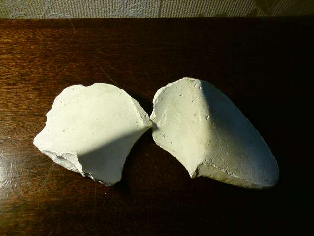

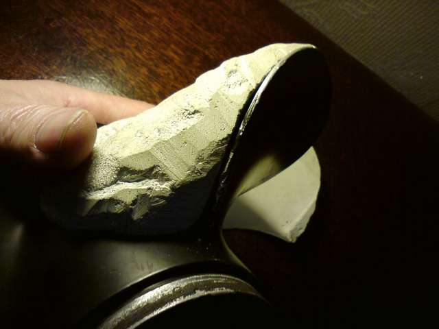

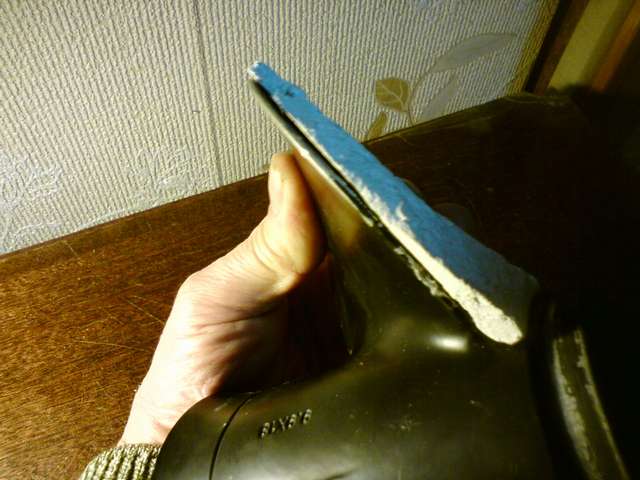

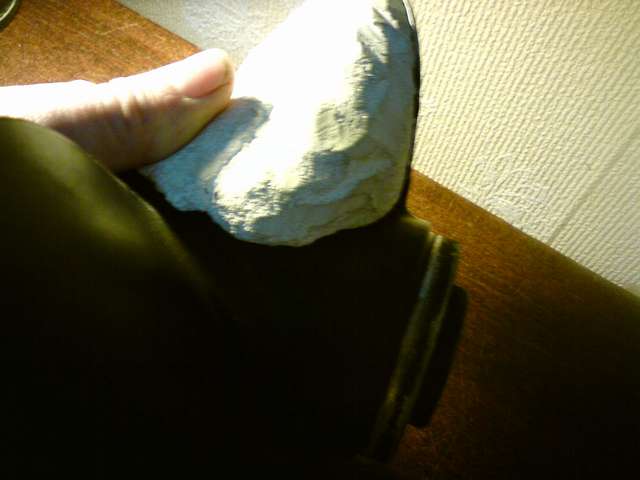

Раз уж нахожусь на форуме решил поделится как я калибрую свои винты.Дело в том что очень часто приходится ездить по мелководью,перекатам.что предполагает конечно же порчу винтов.После очередного удара о препятствие приходится рихтовать лопасти на камне.Более менее выправив,устанавливаешь и вперед.Вроде и на скорость особо не влияет.И так годами ходим.Горок для примерки винтов естественно ни у кого нет.И вот как то однажды одновременно попались мне на глаза алебастр и куча винтов и старых и новых и битых и не битых.Взял я новый винт и буквально в течении 10 минут сделал отпечатки обеих сторон лопасти. А потом стал промерять винты,естественно тог же шага,Бог ты мой ,что я там увидел.как я на этих винтах ездил.Даже почти новые винты по которые даже не подумаешь имели не соответствие ,значит когда то ударялся.В срочном порядке все винты были тут же откалиброваны и отреихтованы. Теперь даже с собой их беру если что в дороге удобно выправлять винты. Вот так я их примеряю
Кончно бы хотелось иметь шпонку на валу.но это отдельная тема

А как и на чем рихтуешь?

Если в пути на камне,а если дома то на какой нибудь плите.маховике.

я ровнял на пустом кислородном баллоне....хорошо лопасти ложатся

Возьму на заметку,но в дорогу не возьмешь
