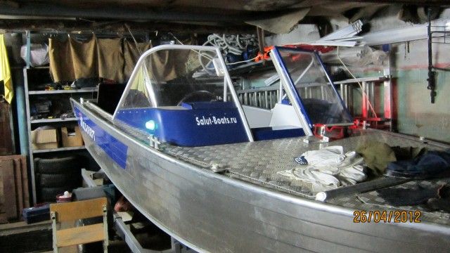

докер, Гараж 6м.- не влезет

у меня стоит в гараже на прицепе, гараж 6х4.2
ЭлМакс
13.09.2011
644
Н.Новгород
Неман 550 комбинированный
YAMAHA F115ВETL
вот фотка в гараже

ЭлМакс, а где мотор?
ЭлМакс
13.09.2011
644
Н.Новгород
YAMAHA F115ВETL
да, Жорик, обратил внимание! мотор был куплен позже, но взади(за кормой) стелажи, вот я там вырезал специально отсек под мотор, так что в данный момент лодка стоит с мотором также в этом гараже. я даже больше скажу, у прицепа есть водило с фарковом, выступает впереди носа катера на 50-70 см и тем не менее все это добро влазит в гараж
