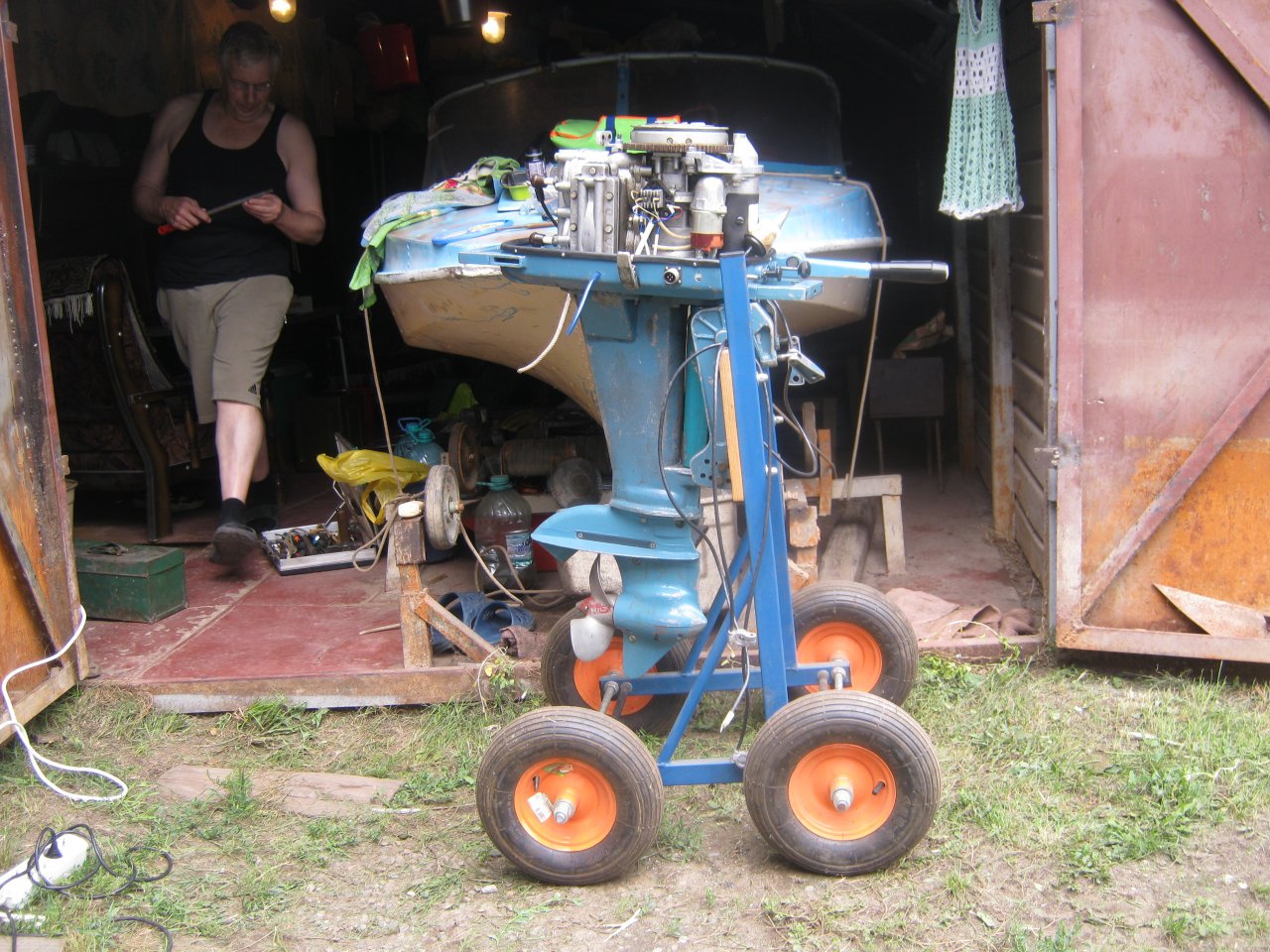

dagaev71 сказал(а):

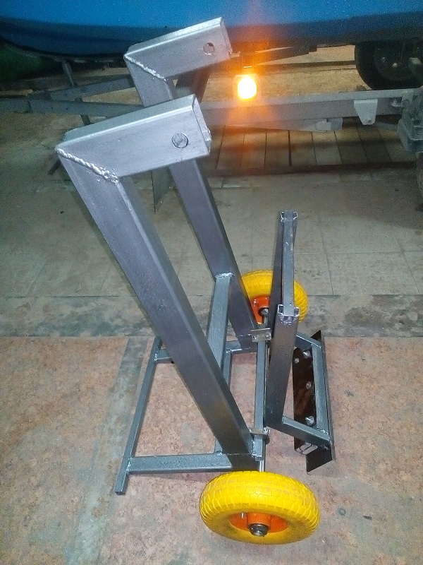

3 метра профиля,фанера,болгарка,сварка ну и колЁсья собственно.Здесь не доделана.Извиняюсь за качество фото.
Сделал такую же на нептун 23, туплю с ручкой для перевозки не могу сооброзить как закрепить струпцину чтоб не крутилась. Может транцевые скобы как то фиксируется?

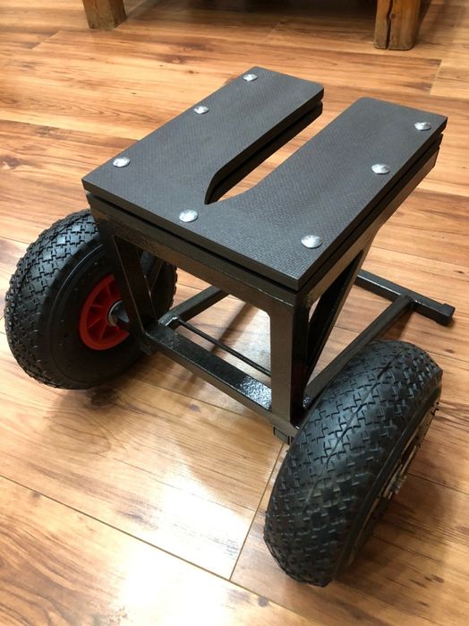

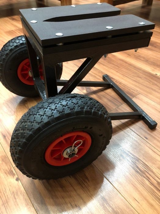

Тележка для Тохатсу 20 4т ,Ямаха 15. Последняя версия.

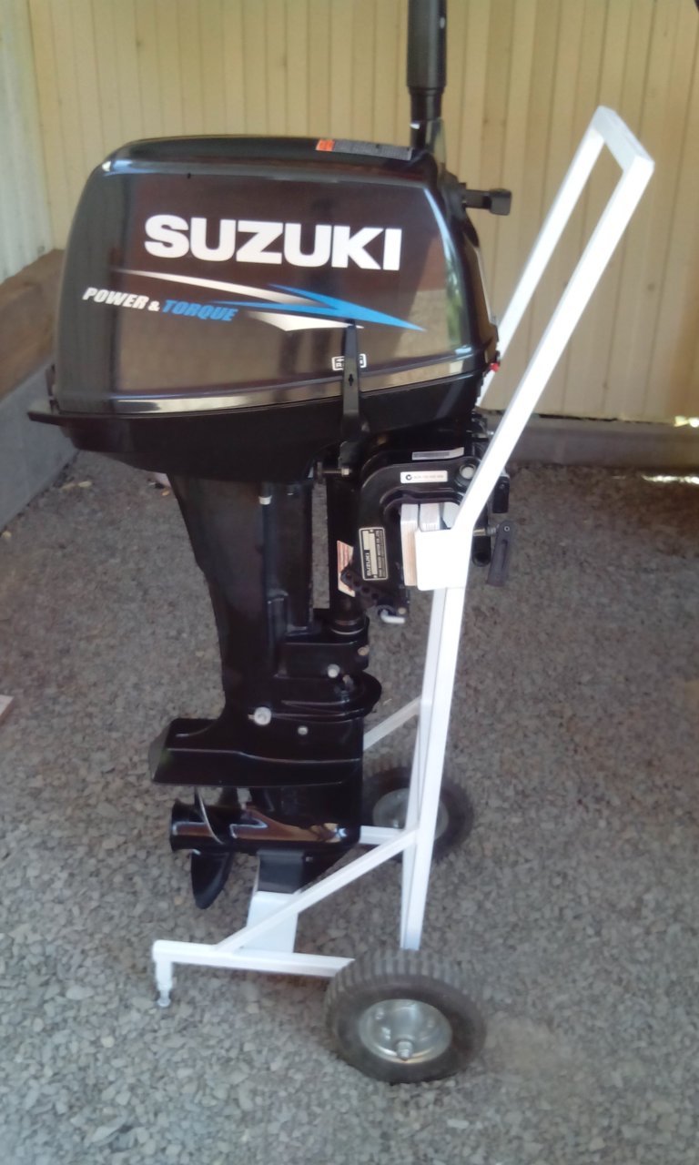

17.11.2020
737
342
Ростов-на-Дону
Сузуки 9.9-15 был, Хонда 30

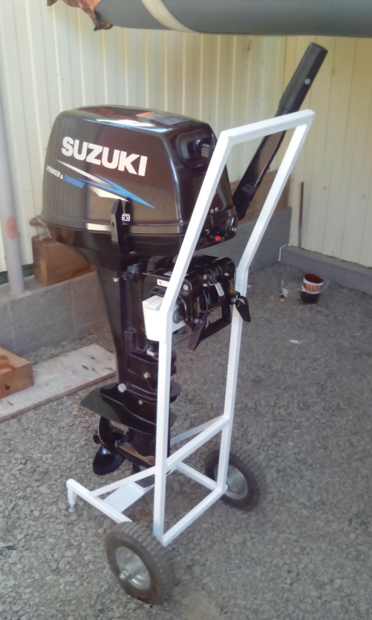

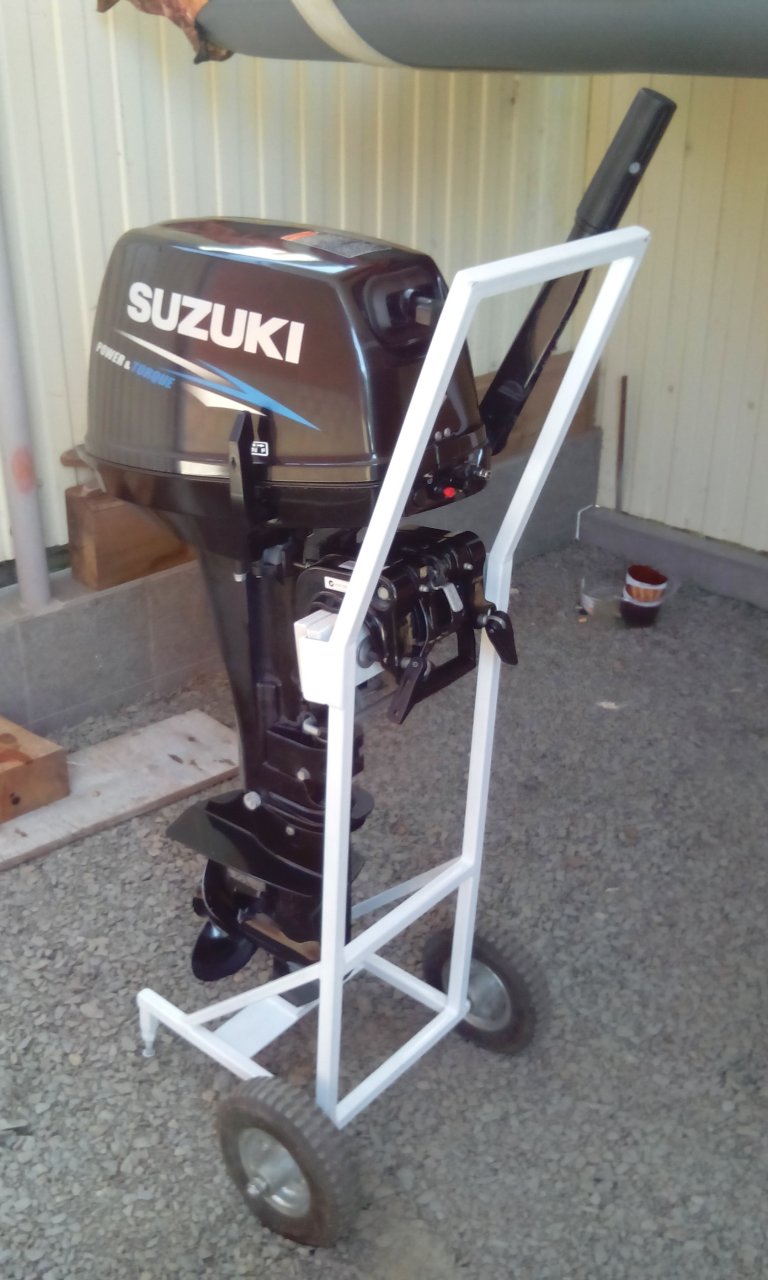

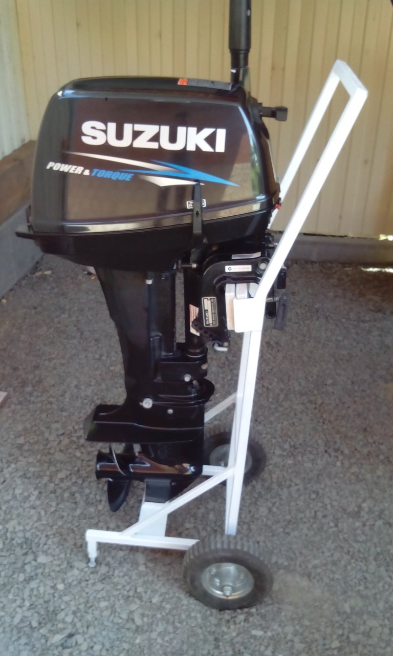

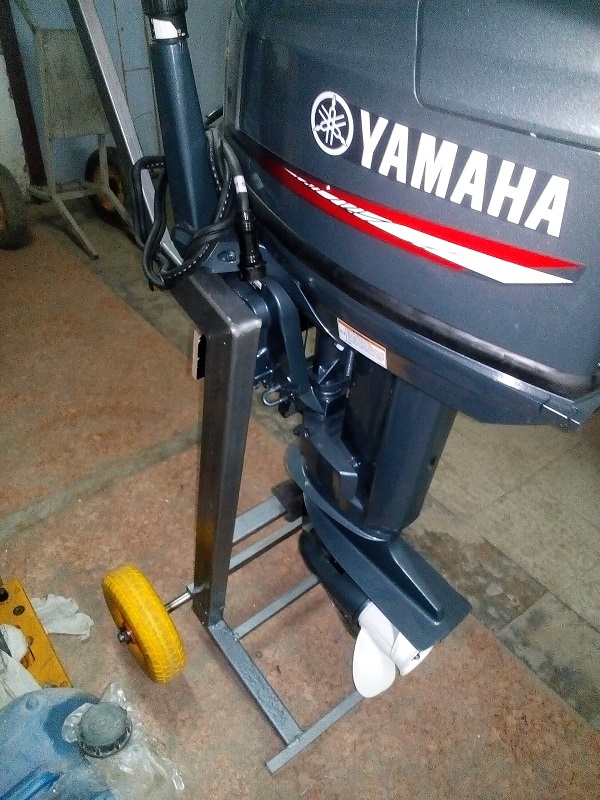

Когда-то для своего делал из того, что было под рукой. Оказалась очень удобной для меня. Сделана из профтрубы 20х20. Может кому поможет.

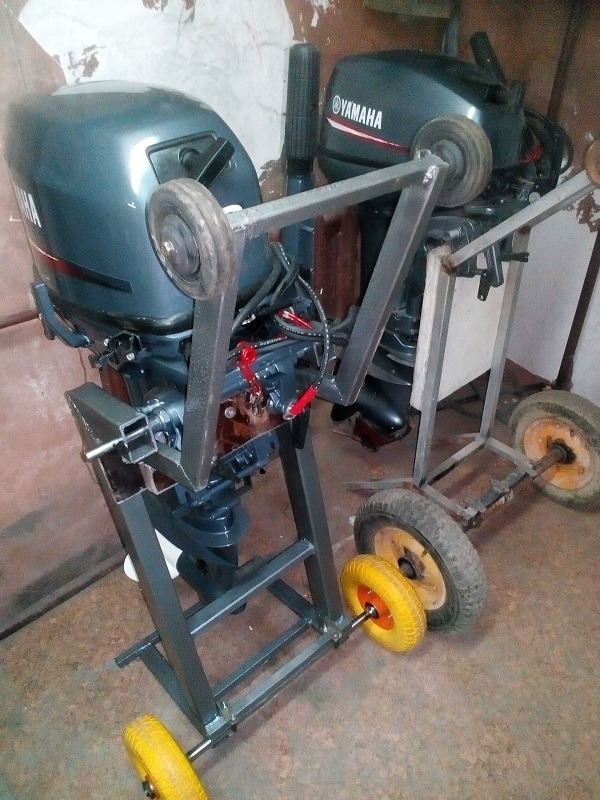

masterdrive
14.12.2014
2 169
754
Север
Вадим

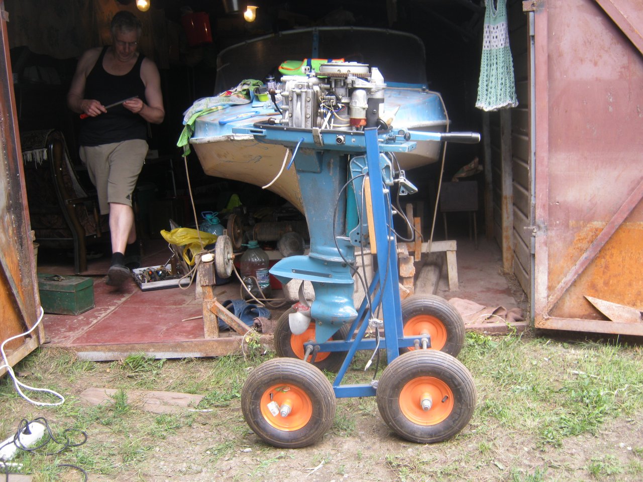

"Струйка", "Пиранья",ОБЬ 3
МИНИ-2, ямаха 15-30

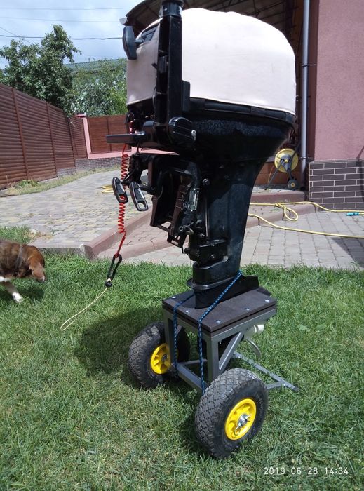

Тоже сделал себе под моторы.
Для 15ки попроще, а для 30 так , чтобы не снимая с телеги вешать на лодку.

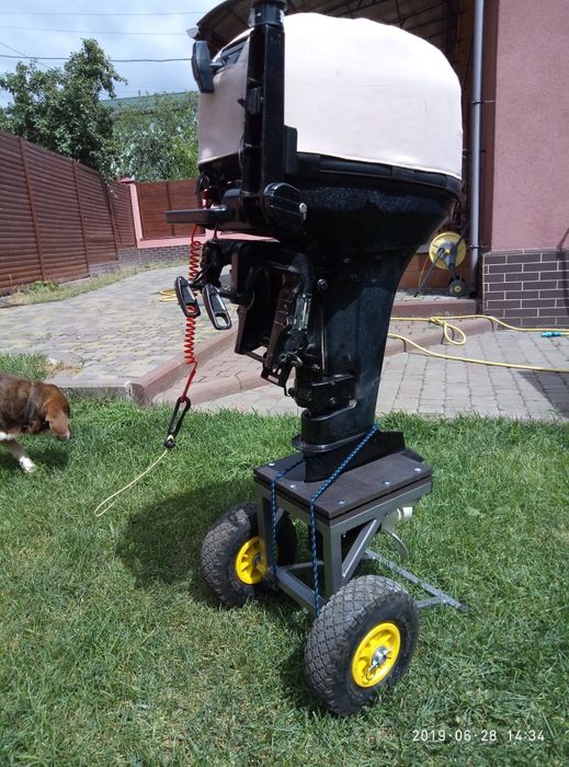

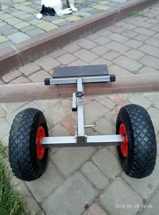

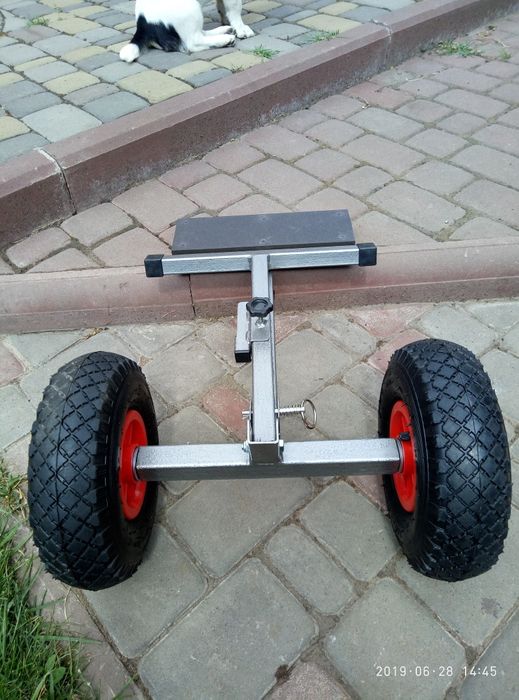

efik53
25.01.2017
2 079
672
73
UA
Виктор Ефимов
Энерджи 350 НДНД

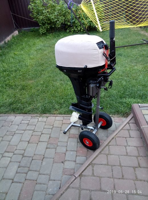

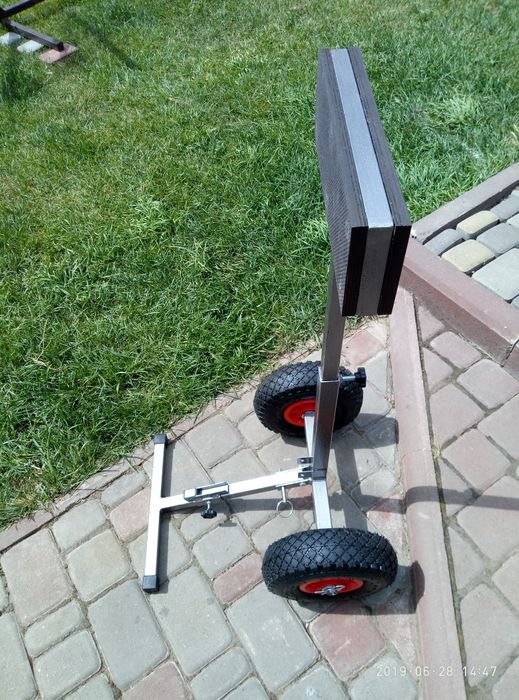

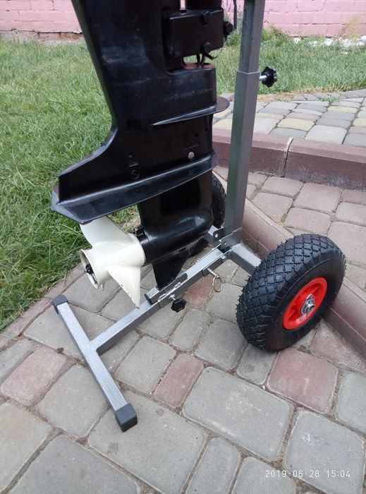

Два вот таких варианта.

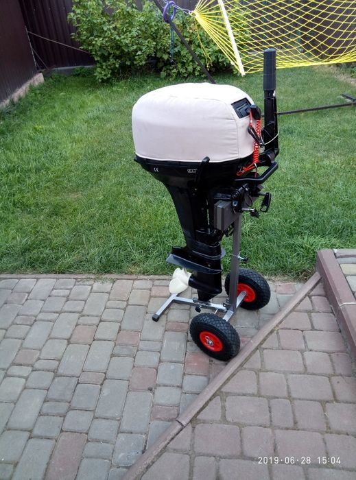

efik53
25.01.2017
2 079
672
73
UA
Виктор Ефимов
Энерджи 350 НДНД
локос
30.05.2020
Обнинск
флагман 380
Ямаха 15
Все зависит от веса мотора ,берегов водоема и как часто надо ставить и снимать мотор .15 дней отдыха ,Волга. Песчаный косогор. Уклон 15-20 гр.
До лодки 80-100м .Снимать мотор каждый вечер, а то снимут другие.
Пробовал тележку с креплением на АКП. Ц.Т. высоко. Мотор не устойчив .Есть шанц погнуть АКП. Вверх по косогору сильно давит на руку. Для установки на лодку мотор надо наклонять. При погрузке в авто -доп. рама с колесами. Габарит для Тохатсу 80-85см минимум.

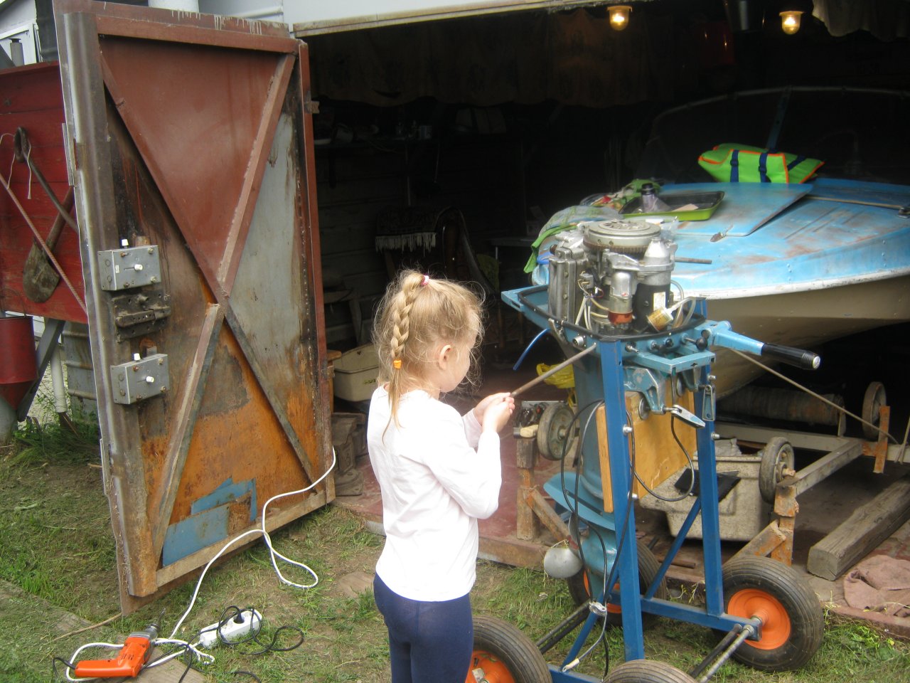

22.12.2021
Gladiator380
Ветерок
YLASHIN
12.12.2021

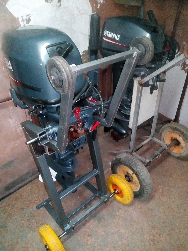

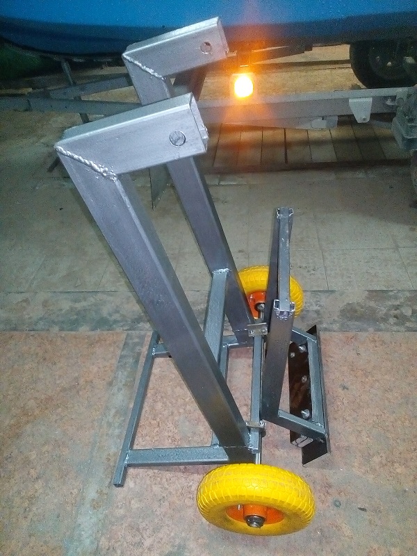

Барнаул
Обь М, Крым
Вихри

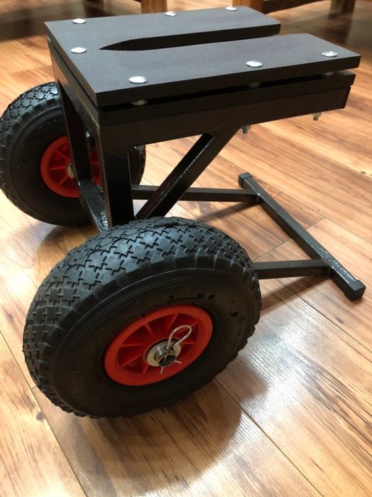

Всем привет! Вот такой вариант стойку заказывал лет пять назад фирму к сожалению не помню заказывал две штуки. Сначала был двухколесный вариант, но для меня тяжеловато таскать, потом добавил еще два колеса мотор пятьдесят килограм катить очень легко да и мотор можно чинить на ней и более тяжелые моторы перевозили.
