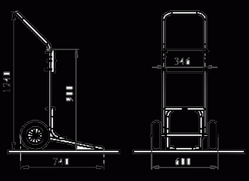

Всем доброго времени, подскажите пожалуйсто здесь есть кто-нибудь кто делал тележку для мотора самостоятельно??? Может у когото чертежи остались??? В интернете ничего по чертежам ненашол. Буду благодарен за помощь.

zavitay сказал(а):
Странно,тем очень много по телегам,какие угодно.Или экономишь на интернете?
Этот чертёж я находил, неочень подробный чертёжик. Некоторых размеров нет. Неособо мне. А больше в инете и нет ничего я искал.

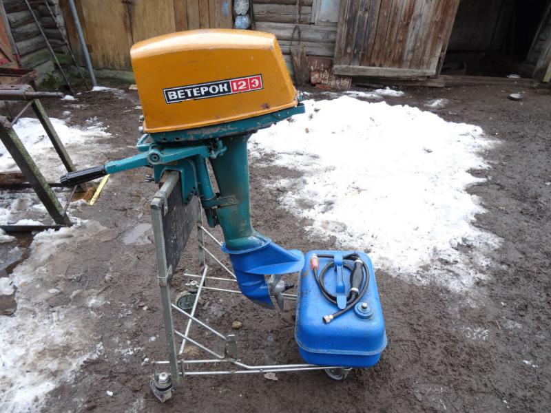

Возможно вот так ещё из инета понравилась такаясебе сделал такую вот ну и на ней Горбатый :good:

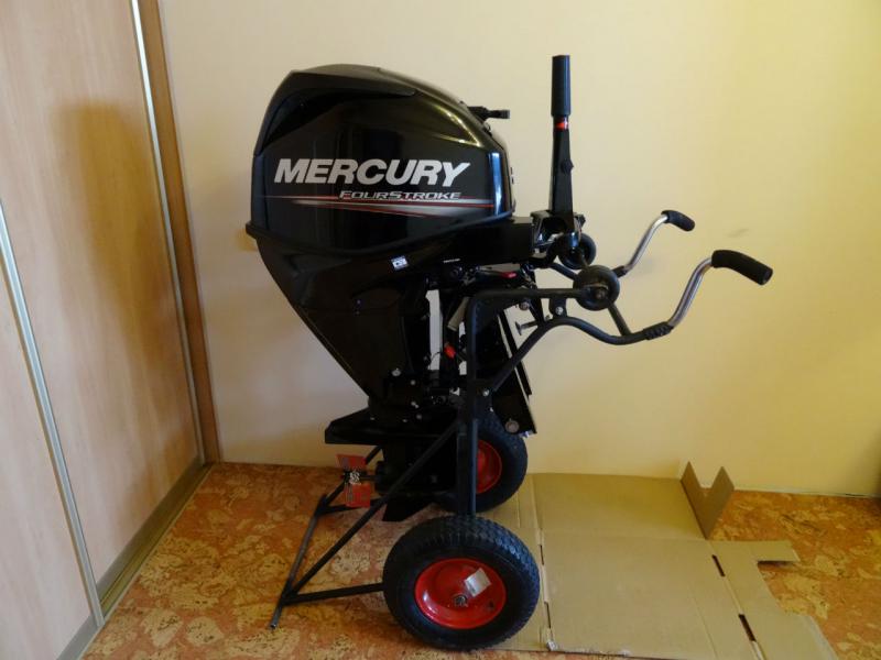

В Павел сказал(а):
Тележка может и удобная, но нагорожено на нее не мало. Зачем усложнять-то, там швов сварочных километр, наверное, да и сама конструкция изогнута в пятнадцати местах. Не думаю, что такая тележка верх конструкторской мысли, да и вес немаленький.

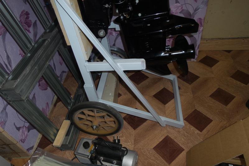

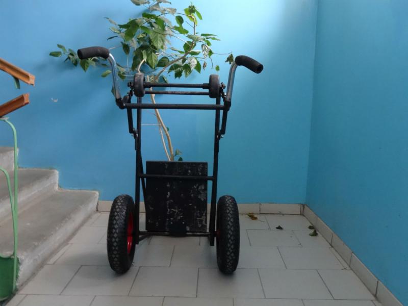

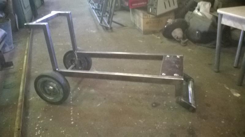

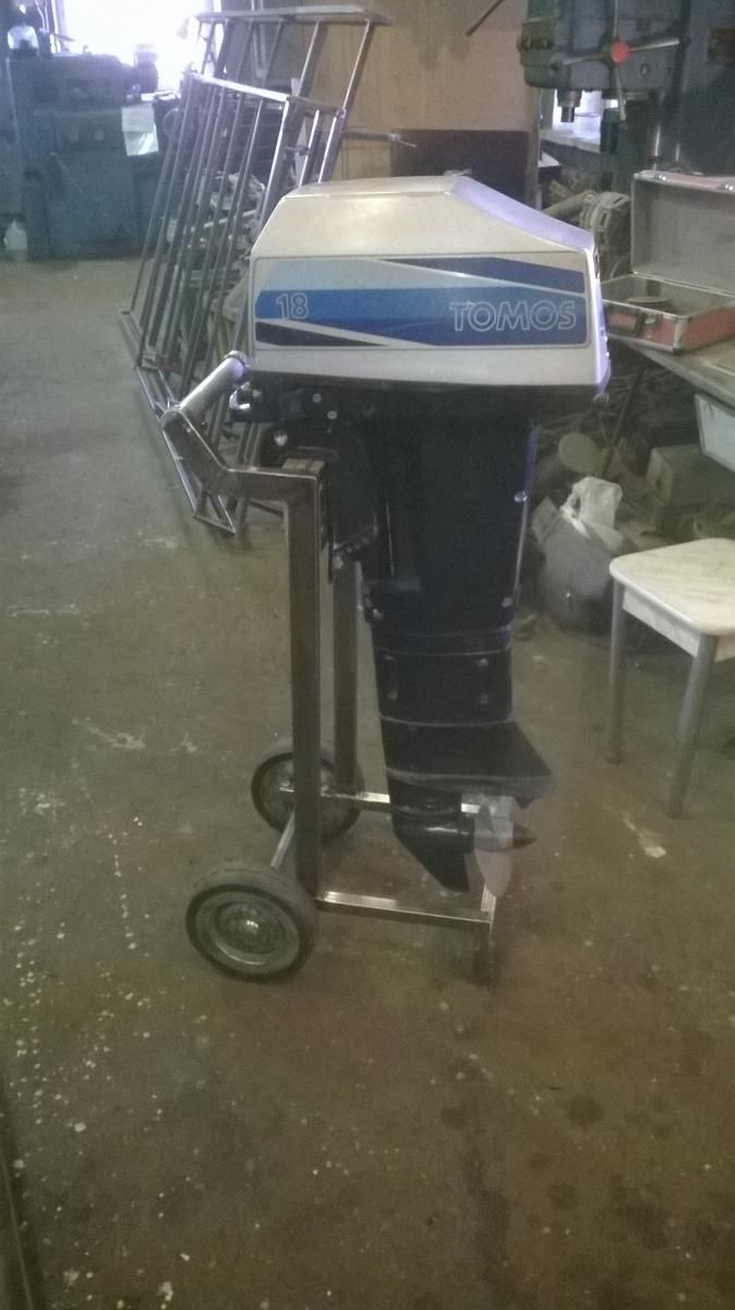

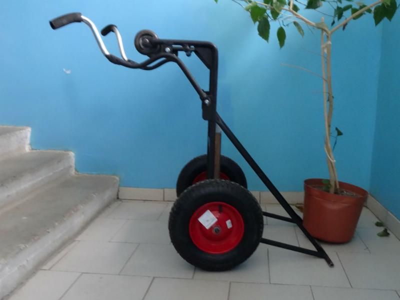

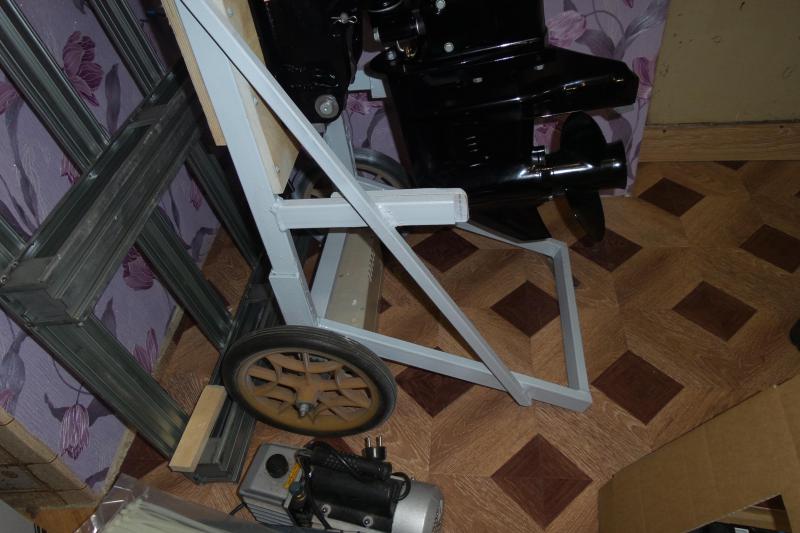

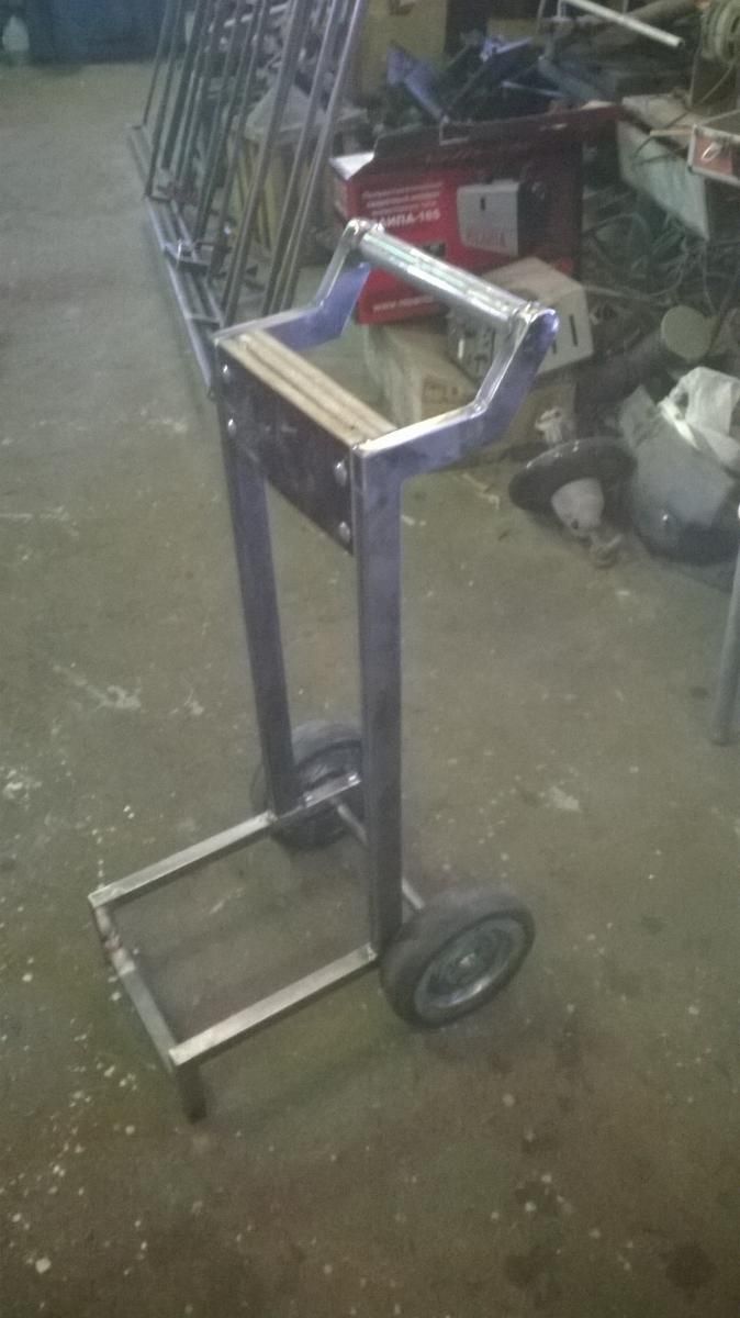

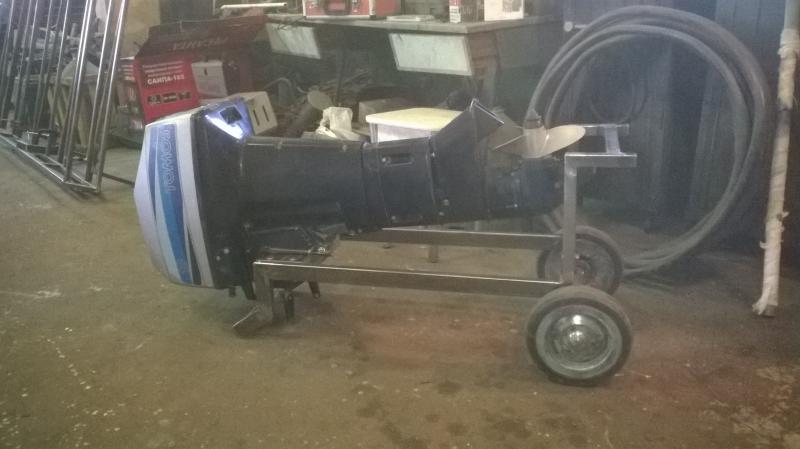

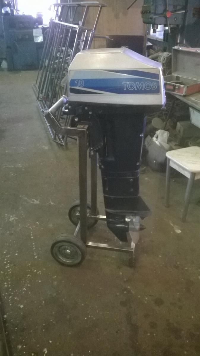

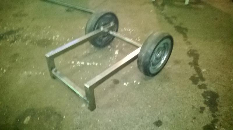

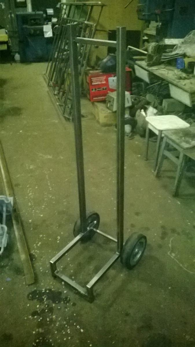

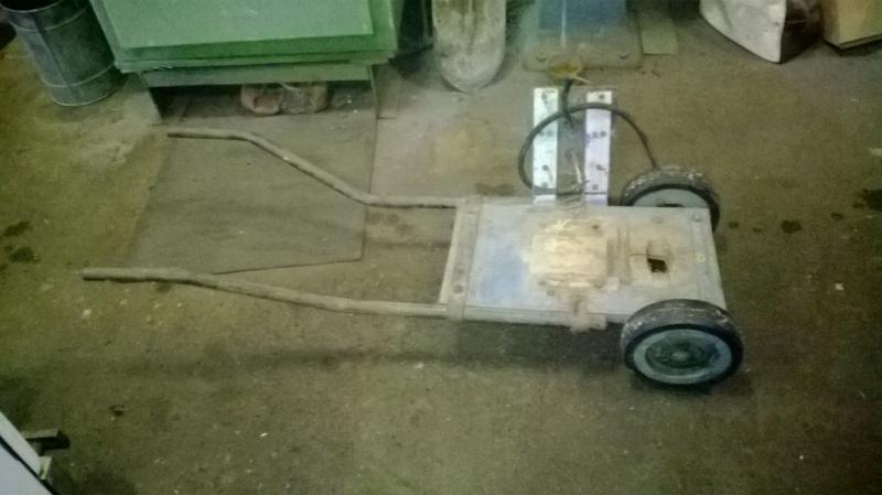

Похвастаюсь и я своей тележкой. Сегодня доделал, осталось покрасить. Тележка устойчивая, легкая, перемещается без проблем по лестнице и земле, песку. Сегодня прошла "ходовые испытания". Высота от пола 1000мм полная. Делал под L ногу. Попалась мне на работе тележка непонятного назначения. Колеса - литая резина, разборные на 204 подшипниках. Вторые колеса не ставил за ненадобностью лично мне. В перспективе эту же тележку доработать для перемещения сварочного полуавтомата и баллона с углекислотой. У меня баллон маленький на 13.4 литра.

:good: хорошая тачка получилась.не только мотор таскать можно.и сделано аккуратно.
LPB
10.05.2010
1 634
94
Прогресс-2
HONDA BF-30
сделал себе с такой короткой ручкой ЗАКОЛЕБАЛСЯ возить такую тележку! Длинный рычаг нужен. На 18нашке может и ни че, а с 50-кой заносит и перевешивает- СТРАШНО НЕУДОБНО! НАДО УДЛИНЯТЬ.

По большому счету мне тележка нужна будет два раза в год, весной поставить, осенью снять мотор. Дай то бог конечно, что бы так и было. А в остальное время будет возить сварку полуавтомат и маленький баллон с углекислотой, но не в ущерб для перевозки мотора.. Планирую ее немного доработать, как мотор с телеги на лодку сниму.

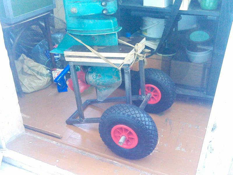

Мои 5 копеек.
Пару лет назад задумался о тележке для ПЛМ. Сначала собирался варить, но профиль стало жалко, в итоге: 2 литра пива, час работы рубанком и пилой, и тележка готова. В первоначальном варианте была еще ручка, и колеса с осью, что было удобно катать туда-сюда. Но после года пользования понял, что никуда ее таскать не буду, все лишнее снял, поставил к стенке, там теперь ее постоянный дом... Бюджет: 120р. (на пиво). При постройке не один металлический профиль не пострадал. Для более тяжелого мотора конечно буду строить что-то посерьезней. Но для моей жужалки самое то:

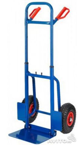

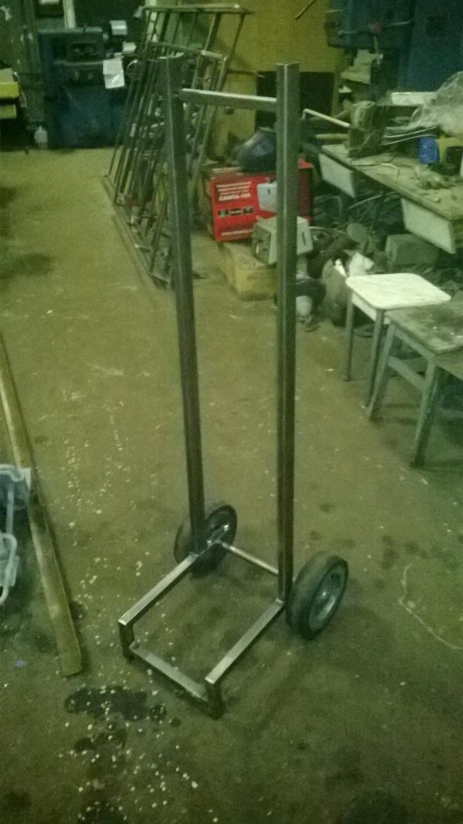

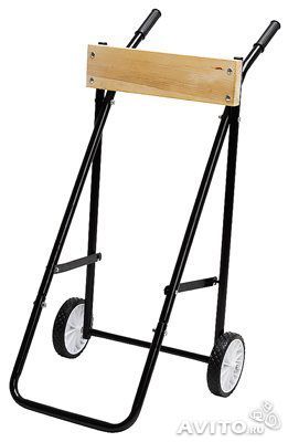

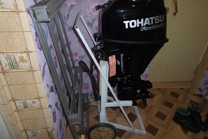

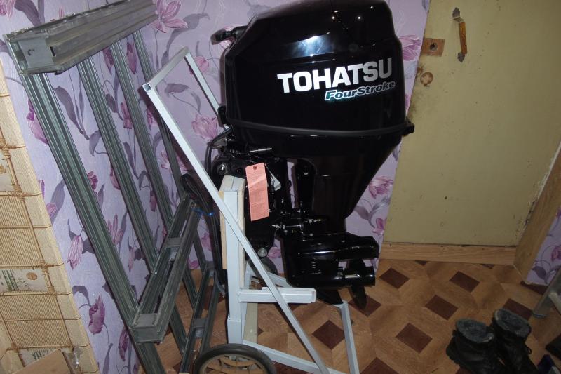

"Курил" Авито сейчас. Разброс цен на тележки, однако! Простая торговая с маленькими колесами 1390-2900 руб., такая как на первом фото. Самоделки на больших колесах разных конструкций 3000-4900 руб., фото не выкладываю, тележки достаточно однотипные. Наткнулся вот на такую тележку, фото 2. Прикрутить кусок доски или фанеры для мотора и готовая тележка для перевозки ПЛМ. Использовал такие, достаточно надежные, проходимые и живучие. На этой еще и конструкция выдвижная, подойдет и для "длинноногих" моторов и простых. Цена порадовала - 2128 руб.
Из объявления:
Тележка для перевозки до 200 кг на пневматических колесах
• Телескопическая рукоятка и складные пластины gkfnajhvs. • Размеры в сложенном виде: 80 х 49 х 28 см. • Размеры развернутом виде: 113 х 49 х 52 см. • Максимальная нагрузка: 200 кг. • Из стальных труб.

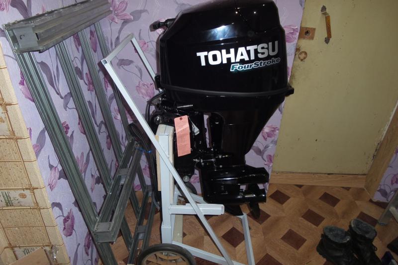

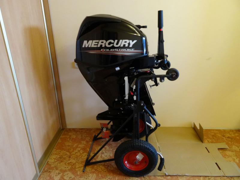

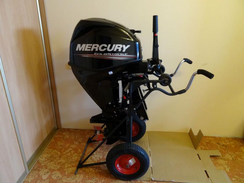

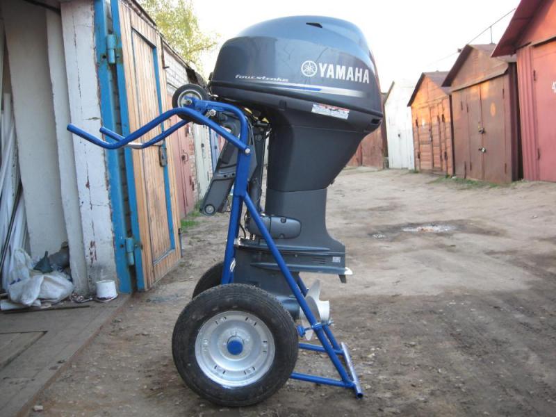

Вот вам правильная тележка для ПЛМа.
Система идентична w15Psyd8NAE , что Андрей чуть выше дал.

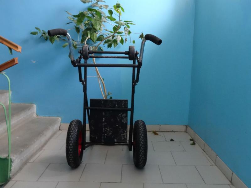

И такая телега обсуждалась уже не единожды. Но большинству тележка нужна или два раза в год - снять, поставить на лодку и хранить-обслуживать в межсезонье. Или от машины довезти на ПВХку и обратно, тут под мотор весом 30+ кг усложненная конструкция тележки не столь актуальна. Полезнее будет тележка с четырьмя колесами, вторые - маленькие в районе ручки, чтобы лежа закатывать можно было в пикап, бусик например. С большим весом мотора, да удобна, но я бы предпочел, все таки вот такую как в ролике ниже. Компактнее и легче однозначно.

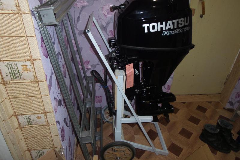

Леш, а ты откуда? далеко от Кубани живешь, если недалеко, то пока праздники, добежал бы ко мне, мы бы за день сваяли тебе любую телегу.
Александр Marx
06.02.2010
1 304
100
г. Маркс Саратовская обл.
Александр.
Нептун.
Tohatsu MFS 30B EPTS

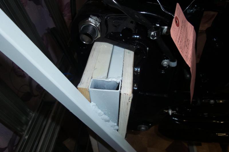

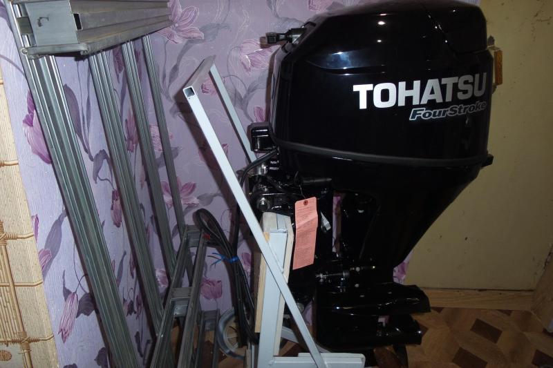

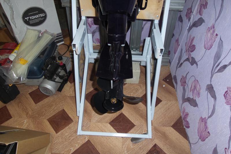

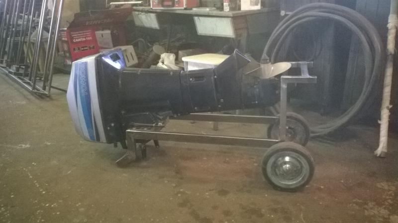

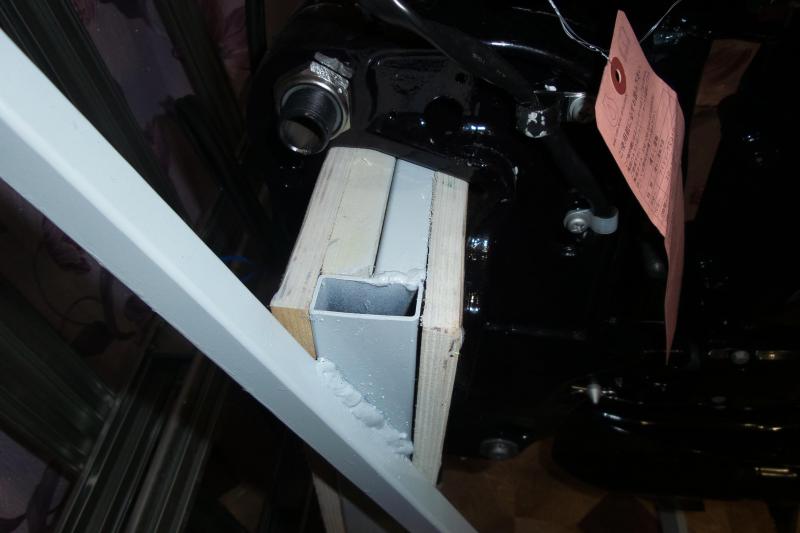

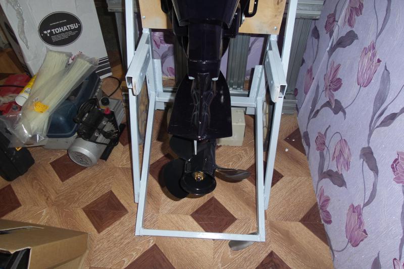

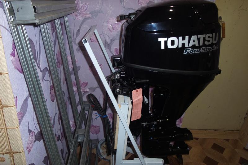

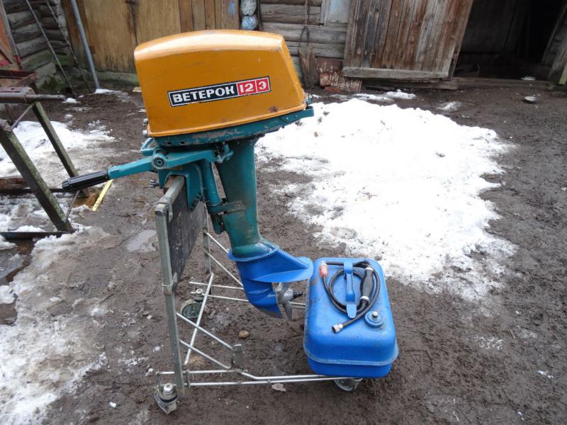

Под 30 ку сделал просто надежный вариант.
В нем и живет двигатель зимой....

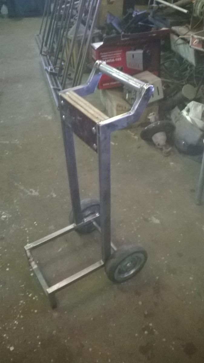

dagaev71
09.02.2015
Нижний Новгород
yukona 330
ветер-12,нептун-23

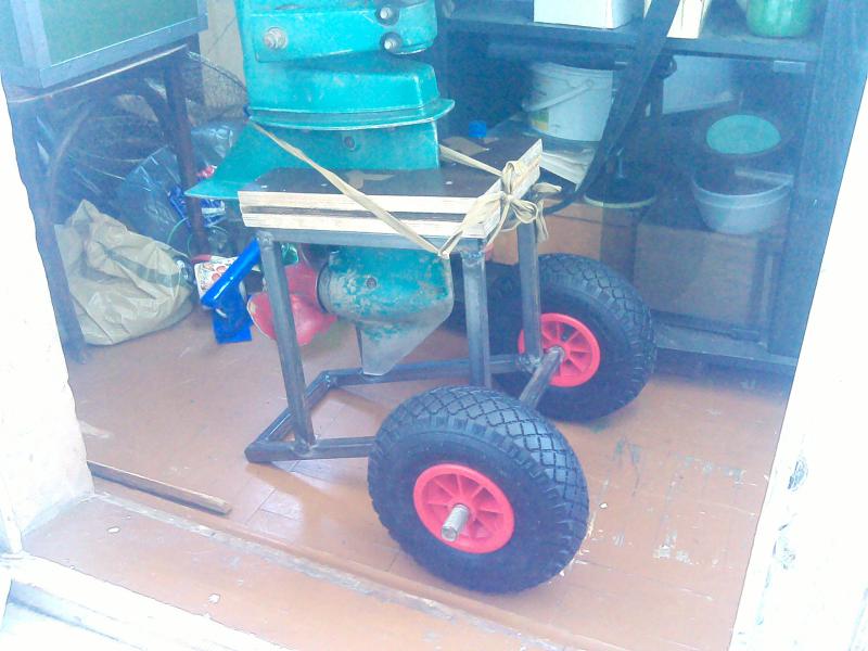

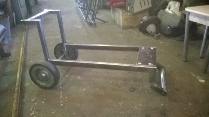

3 метра профиля,фанера,болгарка,сварка ну и колЁсья собственно.Здесь не доделана.Извиняюсь за качество фото.
