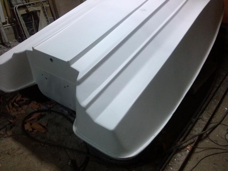

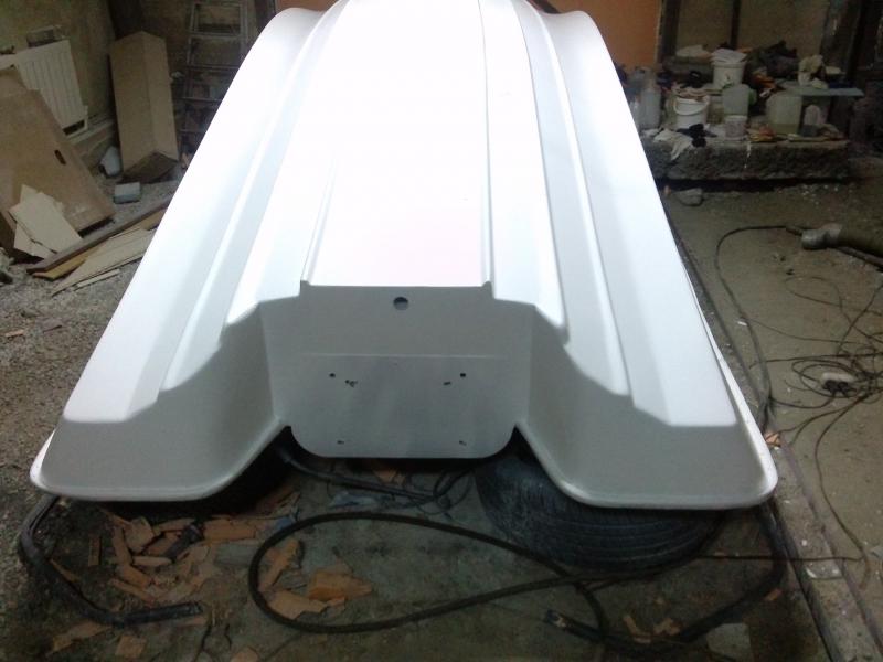

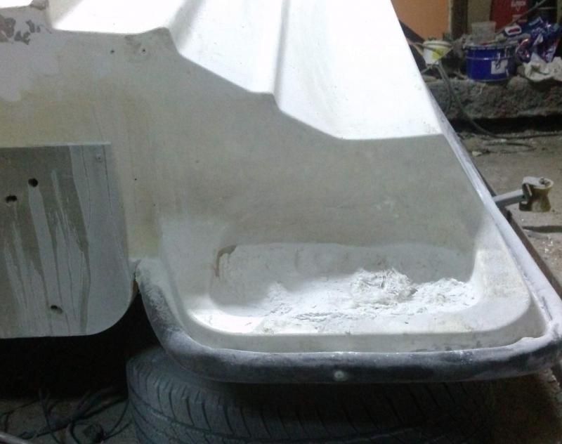

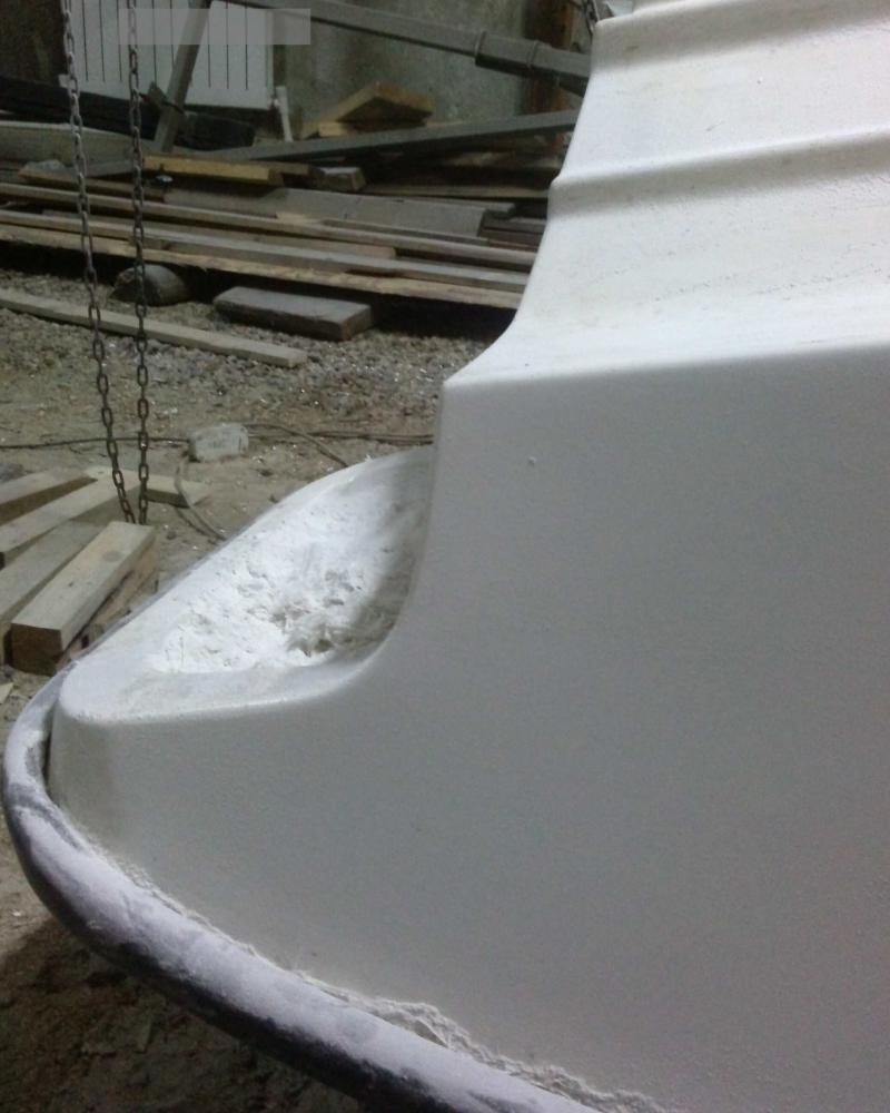

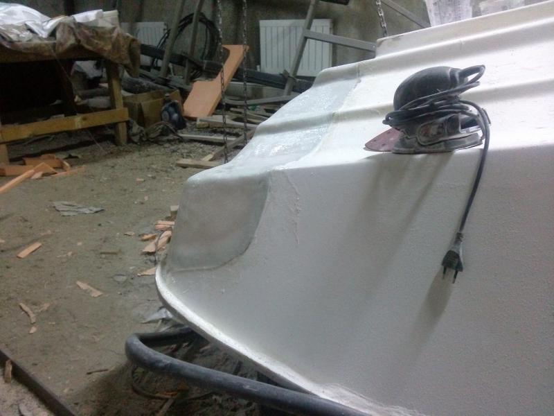

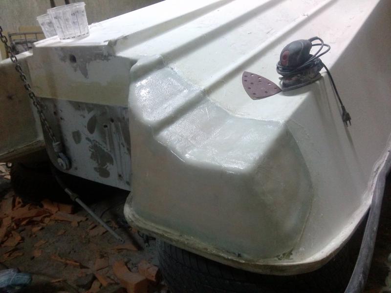

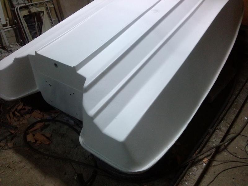

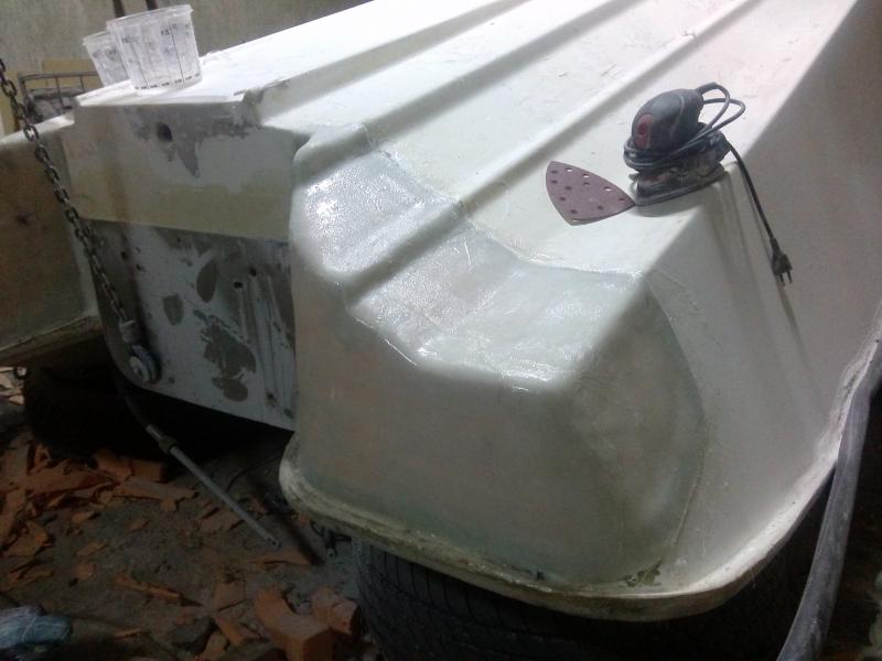

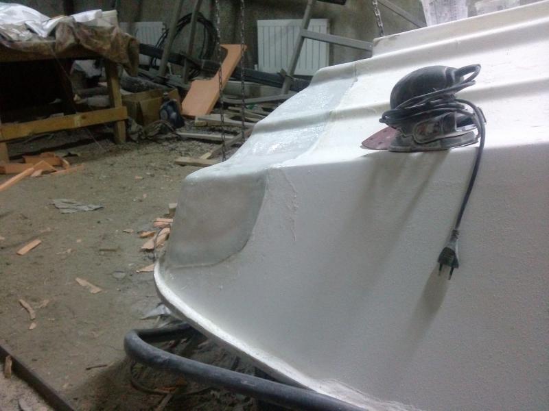

Ну в общем решение о наращивании было принято.По месту наращивания были изготовлены вкладыши из рыжего пенопласта. Им и придали контуры будущего обвода. Затем оклейка стеклотканью с пропиткой эбокситкой, шпаклевка неровностей и собственно покраска.
Теперь только дождаться весны для понимания- а оно было нужно? :jokingly:
Респект Стас! :good:

Дим рано еще- весной вот посмотрим как оно пойдет.В планах навесит лошадок 70-90., А это прибавка в весе под 50кг. Но вроде просесть корма не должна.

Отлично получилось! :good:

Самому понравилось.
